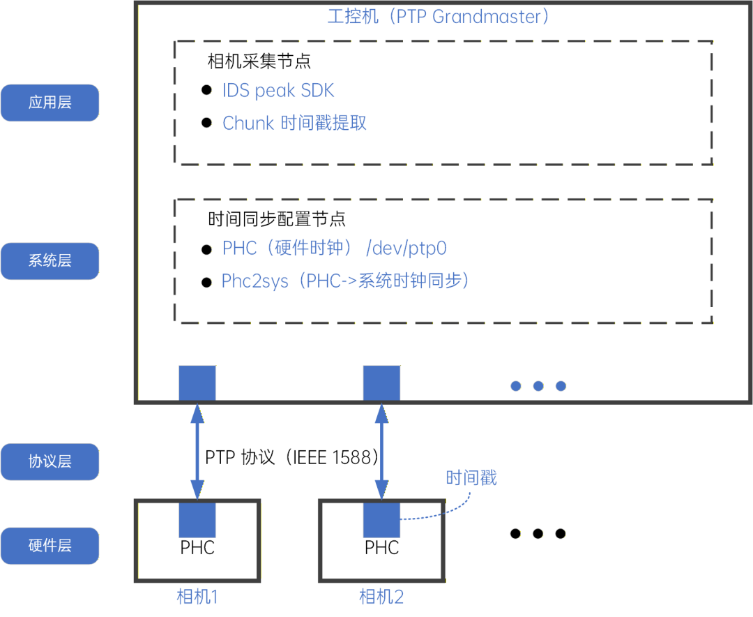

PTP时间同步可以简单划分为四层结构
硬件层:依托网卡 PHC(Precision Hardware Clock)硬件时钟,在数据包收发的物理层 / 数据链路层边界直接打上时间戳。可规避软件协议栈的延迟干扰,为整个同步体系提供纳秒级的硬件时间基准。
协议层:基于 IEEE 1588 PTP 协议,通过 Sync/Follow-Up 和 Delay_Req/Delay_Resp 两组核心消息对实现主从同步。Sync/Follow-Up 消息传递主时钟精确时间,Delay_Req/Delay_Resp 消息测量链路往返延迟,最终计算主从时钟偏移量并完成从时钟校正。
系统层:采用phc2sys工具,将 PHC 硬件时钟时间同步至 Linux 系统时钟(CLOCK_REALTIME),确保系统时间与硬件时间的一致性,保障同步稳定性。
应用层:从图像缓冲区的 Chunk 数据中提取 PTP 硬件时间戳,时间戳以 int64_t 格式存储,保持纳秒级精度,并直接关联到每一帧图像数据。

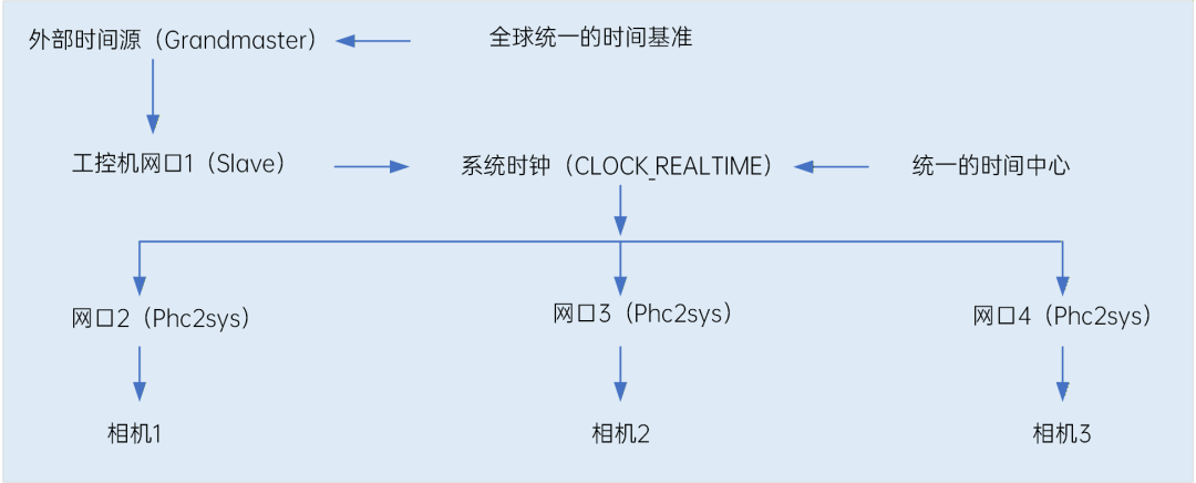

多相机场景中,每个网口需要运行一个独立的ptp4l实例。如果配置不当,多个实例会产生冲突,就像多个“Master”各自发布不同的时间标准。
针对这一问题,采用系统时钟中转同步架构,以 Linux 系统时钟为统一基准,借助phc2sys工具实现多网口 PHC(Precision Hardware Clock)的层级化同步,解决多实例冲突问题。
传感器
在实现过程中,将所有PHC都通过phc2sys同步到系统时钟,确保时间基准统一。每个网口的 ptp4l 实例仍基于自身绑定的 PHC 独立工作,负责对下游相机进行时间同步,由于各 PHC 已校准至同一系统时钟,多 ptp4l 实例的时间基准保持高度一致,从根源上消除冲突。此外,phc2sys 工具启用-w参数,自动获取 UTC 时间偏移量,无需手动配置,有效避免人工参数设置带来的同步偏差。

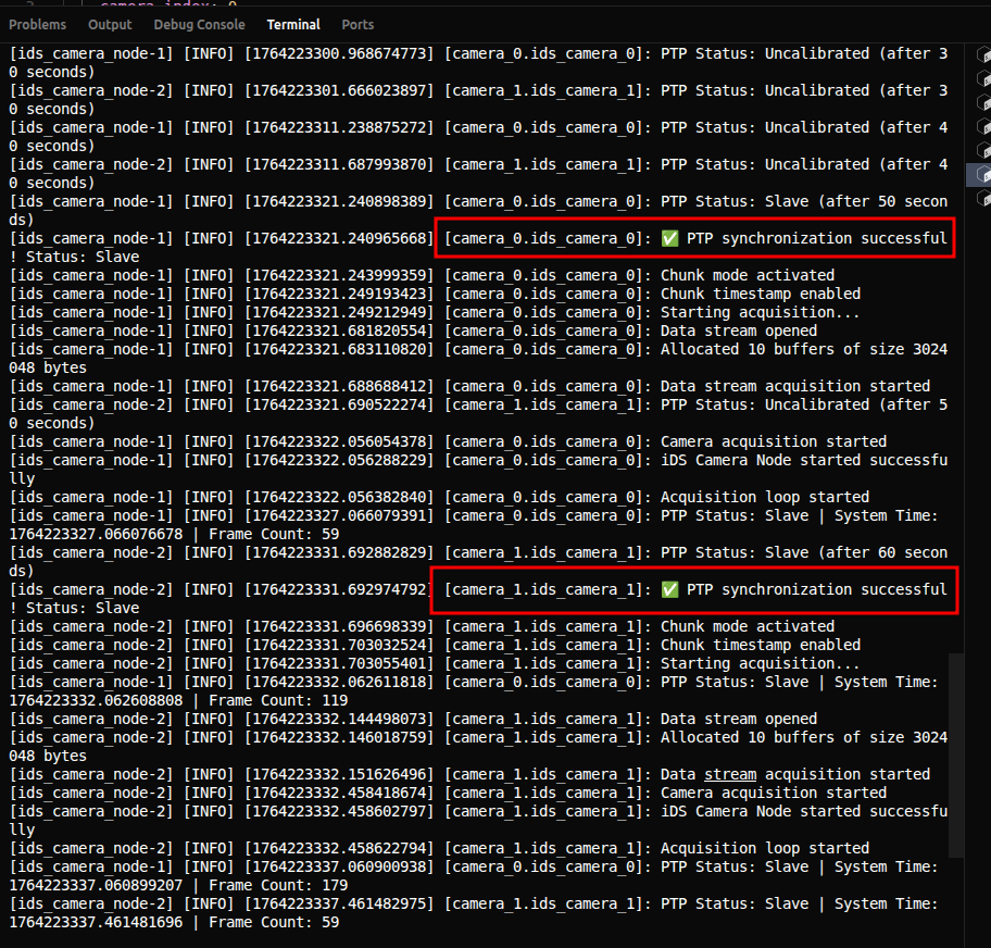

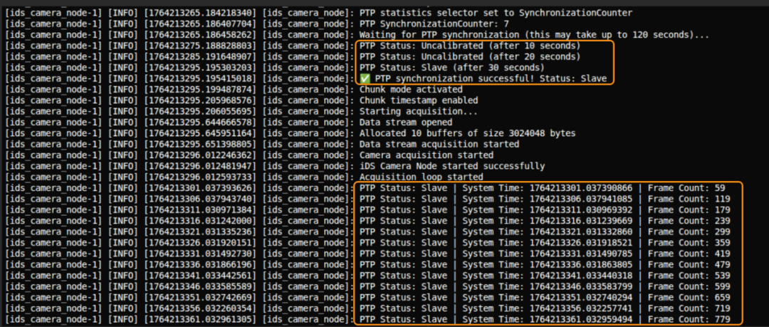

PTP状态监控
实现了完整的PTP状态监控机制,实时跟踪同步过程:
传感器
状态转换流程:Initializing → Uncalibrated → Listening → Slave;
状态监控频率:每10秒检查一次状态,提供实时反馈;
同步等待机制:可配置的同步超时时间(默认120秒),给相机足够的时间完成同步;
诊断信息输出:实时显示PTP时钟精度、父时钟ID、同步计数器等诊断信息。

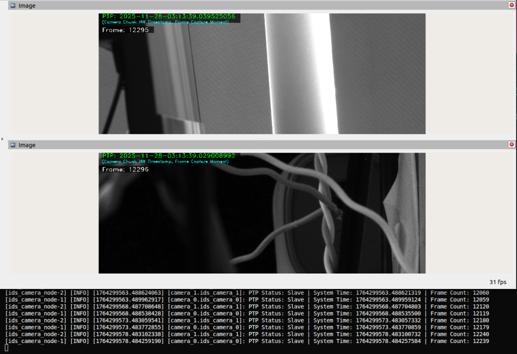

 可视化验证
为了进一步呈现硬件时间同步效果,在测试过程中,我们将每帧时间戳叠加在该张图像上。采用多网口同步架构后,两个相机启动后,均能实现PTP硬件时间同步。随着时间增加Frame计数也会累加,可以看出,在累计1.2W+帧后,可以观察到PTP时间同步依旧稳定
传感器

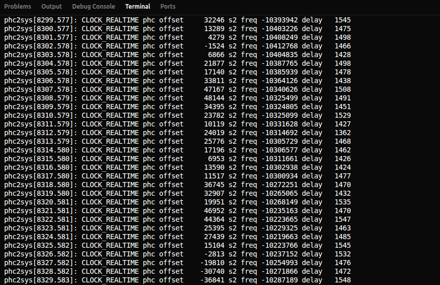

此外,影响时间同步精度另一个指标就是时间偏移量,即系统时钟(CLOCK_REALTIME)与 PHC 硬件时钟时间差。经过实践开发,可以看到offset(单位:ns)的最大值约为 48147 ns(≈48 μs),最小值约为 - 36840 ns(≈-37 μs),整体波动范围约为 85 μs(48 μs - (-37 μs)),偏移量的绝对值未超过 50 μs。一般系统时钟与 PHC 的偏移控制在百微秒内即满足多传感器同步需求,因此时间偏移量满足需求
