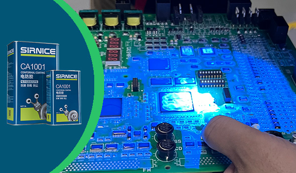

优质防护效果需搭配规范工艺,完整流程包括:清洁(去除油污、助焊剂残留)→ 预烘烤(60℃~80℃烘干15~30分钟,含水率≤0.1%)→ 遮蔽(保护连接器、测试点等无需涂覆区域)→ 涂覆(厚度30~130μm,依材料调整)→ UV检查(确认覆盖完整性)→ 厚度检测(用涂层测厚仪验证)→ 固化(按漆种特性控制温湿度)→ 终检(外观、绝缘性等)。
