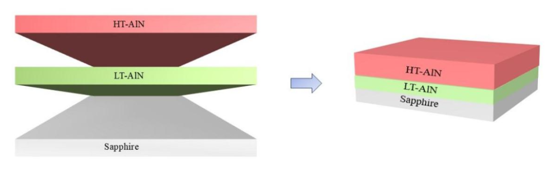

AlN 样品结构示意图
样品采用MOCVD阶梯生长法c面蓝宝石衬底上制备,分别生长了名义厚度为2 μm(AlNt)4 μm(AlNn)的AlN外延层。椭偏测试前未对样品进行特殊表面处理。测试在常压环境下进行,高温测试时使用水循环控温。

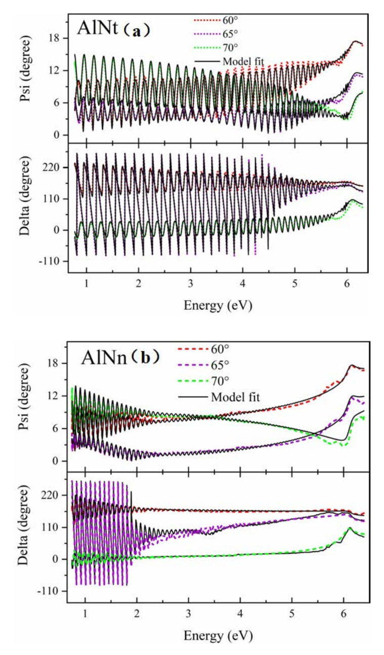

室温时样品(a)AlNt(b)AlNn测试与模型拟合的Ψ(λ)和Δ(λ)光谱
采用CompleteEASE软件建立四层物理模型(表面粗糙度/HT-AlN层/LT-AlN缓冲层/蓝宝石衬底)对椭偏光谱进行拟合。蓝宝石衬底光学常数取自文献并固定不变,AlN层采用高斯振子与Psemi振子组合描述。通过最小二乘法反复优化,获得膜厚、光学常数(n, k)、表面粗糙度及带隙等参数,拟合优度通过实验曲线与拟合曲线的吻合程度判断。

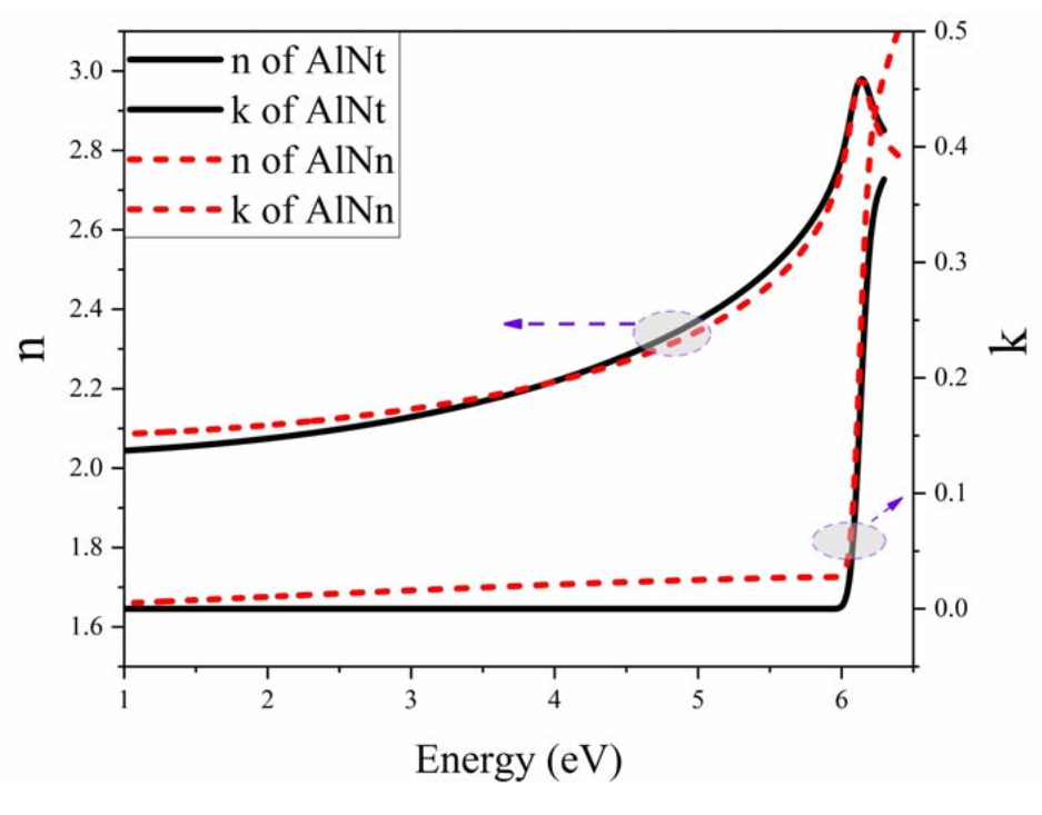

室温下两个样品的拟合光学常数(折射率n和消光系数k)

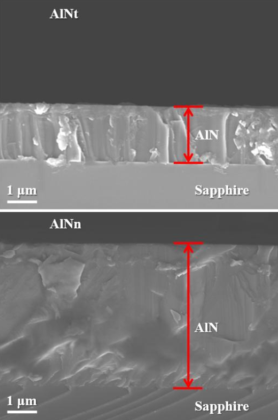

AlNt和AlNn薄膜样品横截面的SEM形貌图
通过室温椭偏拟合,获得AlNt和AlNn的外延层厚度分别为(1.78±0.04)μm和(3.67±0.05)μm,与SEM结果一致。表面粗糙度分别为(3.07±0.03)nm和(3.58±0.05)nm。室温下两个样品的折射率n与消光系数k随光子能量的变化关系,在带隙附近,k值迅速上升,表明吸收边陡峭,晶体质量较高

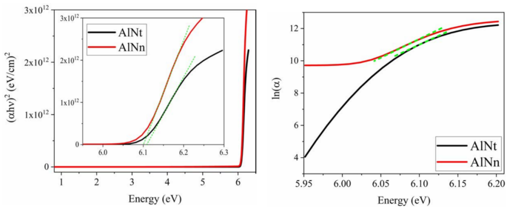

室温下两个AlN样品外延层(αhν)²和ln(α)与光子能量(hν)的关系图
通过(αhν)²-hν关系图线性拟合得到AlNt和AlNn的带隙分别为(6.11±0.01)eV和(6.10±0.02)eV。基于吸收系数α的指数衰减区域,通过lnα-hν关系拟合得到Urbach带尾能量Eu分别为(50±0.02)meV和(45±0.02)meV。较厚的AlNn样品Eu更小,表明其结构无序度更低、晶体质量更好,与XRD测得的(0002)面半高宽变化趋势一致

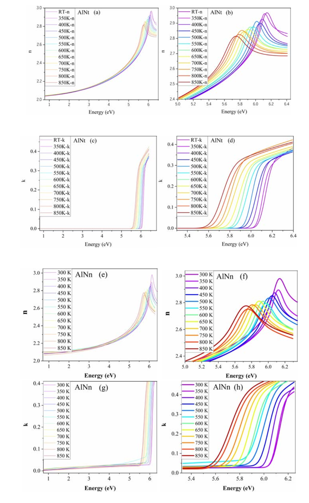

高温变温SE测试数据拟合后得到的n和k
在300 K–850 K温度范围内进行变温椭偏测试,获得了n、k及带隙Eg随温度的变化关系。结果显示,随着温度升高,吸收边红移,带隙减小
通过Bose-Einstein模型拟合Eg-T关系,得到AlNt和AlNn的平均电子-声子耦合能分别为(389±100)meV和(390±102)meV,特征温度分别为(800±154)K和(795±155)K。
与文献中较薄样品(如136 nm样品耦合能为687 meV)相比,本研究中微米级厚度样品的耦合显著减弱,表明厚度增加可有效提升AlN带隙的热稳定性。当厚度达到微米级后,厚度对Eg温度依赖性的影响趋于饱和。
