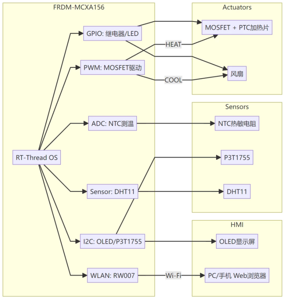

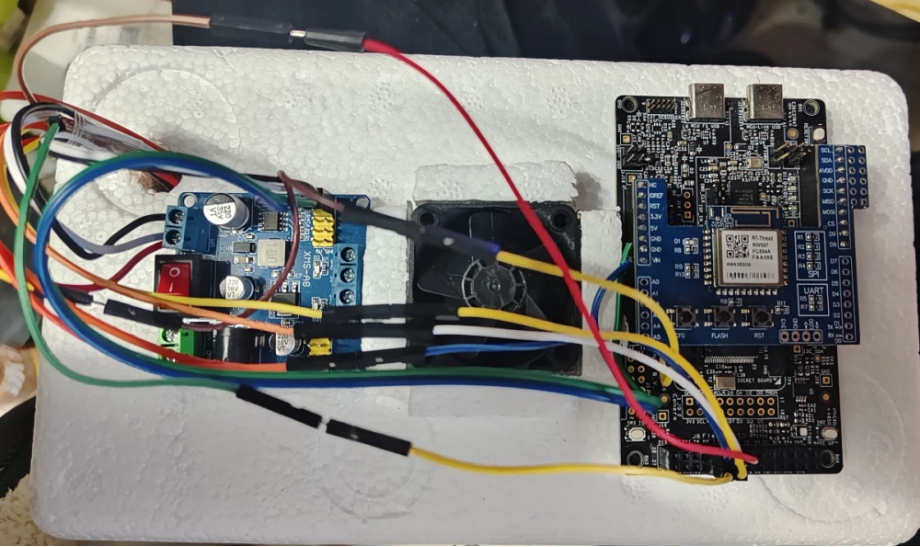

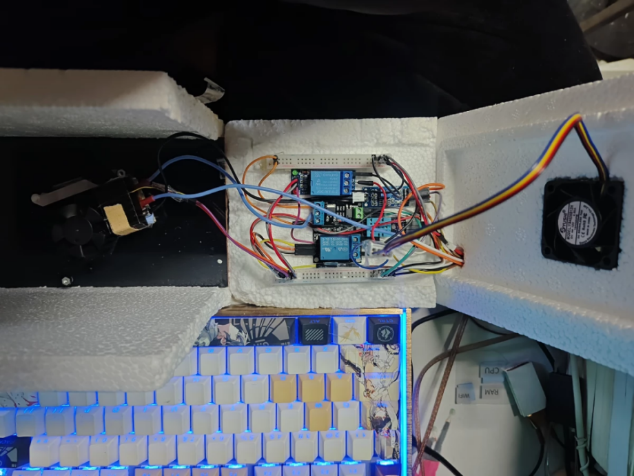

3 硬件框架
系统硬件由核心控制、传感器、执行器和人机交互四部分组成

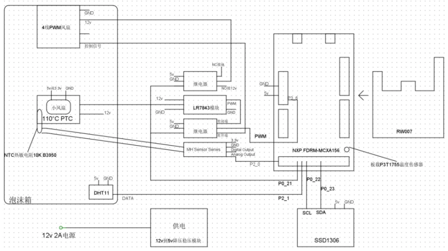

RT-Thread
核心控制器:NXP FRDM-MCXA156开发板。
传感器模块:
箱内温湿度:DHT11传感器,通过RT-Thread Sensor框架读取。
PTC表面温度:NTC热敏电阻,通过ADC采样并使用Steinhart-Hart模型计算,用于内环控制和过温保护。
环境温度:开发板板载的P3T1755 I2C传感器。
执行器模块:
加热:LR7843 MOSFET驱动PTC陶瓷发热片,通过PWM信号调节功率。
散热:12V直流风扇,同样由PWM信号驱动。
模式切换:通过一个继电器切换PWM输出信号到MOSFET或风扇,实现加热/散热模式的自动切换。
人机交互模块:
本地:SSD1306 OLED显示屏,实时显示系统状态、当前温度、目标温度等关键信息。
远程:通过Wi-Fi连接,在PC或手机浏览器上访问可视化Dashboard。
硬件连线图
RT-ThreadRT-ThreadRT-Thread

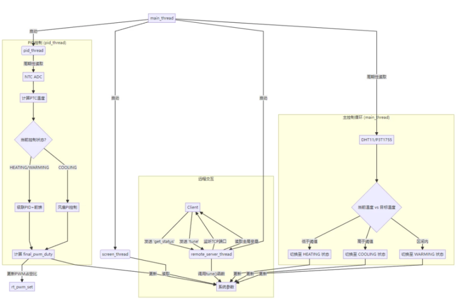

4 软件框架说明
软件的核心是一个基于main.c中的三态状态机和pid_entry线程中的级联PID控制算法。
RT-Thread
软件模块说明
主控与状态机 (main.c)
main函数负责初始化所有设备(传感器、PWM、ADC、Wi-Fi),并创建各个应用线程。
main函数内的while(1)循环是系统的主状态机。它周期性地读取箱内温度,并与目标温度和迟滞范围(hysteresis_band)比较,自动在HEATING(加热)、WARMING(保温)、COOLING(散热)三种状态间切换。
状态切换时,会通过STATE_PIN控制继电器,将PWM信号通路切换到对应的执行器(PTC或风扇),并重置PID积分项,防止状态突变。
核心控制算法 (pid_entry线程)
这是一个独立的线程,以更高的频率(CONTROL_PERIOD_MS)运行,负责核心的温度控制算法。
级联PID+前馈(加热/保温模式):
外环PID (pid_box): 根据箱内温度与目标温度的差值,计算出一个期望的PTC目标温度 (ptc_target_temp)。这使得PTC的加热速率能根据箱内离目标的远近动态调整。
内环PID (pid_ptc): 根据PTC实际温度与外环给出的ptc_target_temp的差值,计算出PWM的调节量。这可以快速响应PTC自身的温度波动,实现更稳定的热量输出。
前馈控制: 建立了一个ptc_target_temp到base_pwm的映射表 (ff_table)。PID的输出是叠加在这个PWM基础值之上的微调,这大大加快了系统收敛速度,减少了PID积分饱和的风险。
PI控制(散热模式):
切换到散热模式后,算法切换为简单的pid_cool PI控制器,根据箱内温度与目标温度的差值直接控制风扇的转速。
过温保护: 算法实时监测PTC温度,一旦超过设定的安全阈值(PTC_MAX_SAFE_TEMP),立即将PWM输出置零,确保系统安全。
远程控制服务 (remote.c)
在remote_server_thread_entry线程中,创建了一个TCP服务器,监听5000端口。
服务器接收两种文本命令:
get_status: 将系统中所有关键的实时变量(各处温度、湿度、PID参数、控制状态、PWM占空比等)打包成一个JSON字符串返回。
tune ...: 将收到的参数直接传递给main.c中的tune()函数,实现了对目标温度、PID增益、前馈表等所有关键参数的运行时修改。
OLED显示 (screen.c)
screen_on线程负责驱动OLED屏幕。
UI界面清晰地展示了当前的工作模式(HEATING/COOLING/WARMING)、4个温度值(当前、目标、环境温度、PTC当前温度),以及一个直观的温差指示条。

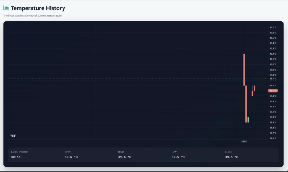

远程Web Dashboard
通过浏览器访问的实时监控仪表盘,包含仪表、状态指示和在线调参区
RT-Thread
温度历史曲线图,可以直观地分析系统的响应速度、超调和稳态误差(K线图可以得到的信息更多,而且看起来很有趣)

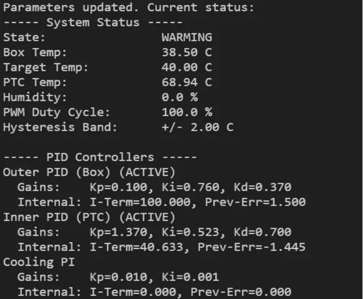

MSH 命令行调试
通过串口连接,可以直接使用get_status查看系统状态,或使用tune命令修改参数。

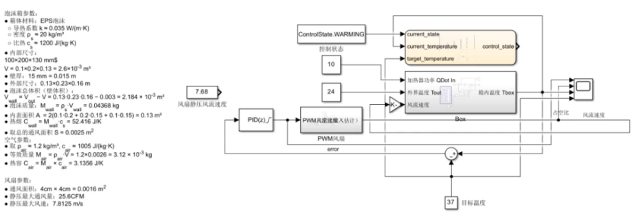

目前的参数还不太好,还有很大的优化空间。由于温度的变化很慢,所以如果通过实验测定最优参数的话会非常消耗时间,目前正在尝试通过建模拟真的方式寻找最优参数,因为期中有点忙,所以还没做完。
