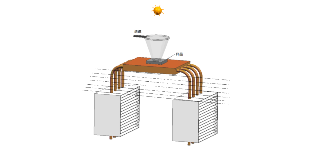

热光电性能测试平台示意图
在测试系统中,太阳光模拟器作为核心光源,通过调整测试平台角度和放大镜高度,使模拟太阳光垂直入射到待测纳米材料表面,形成固定大小的圆光斑。应用以下两类测试:
1. 热光电性能定性测试
在测试Ni/SiNWs阵列等纳米材料时,通过太阳光模拟器配合不同口径的凸透镜,实现对入射光强的梯度调节。系统可测量材料在不同光强下的开路电压与短路电流,进而计算输出功率,初步评估材料的光电转换能力与热稳定性

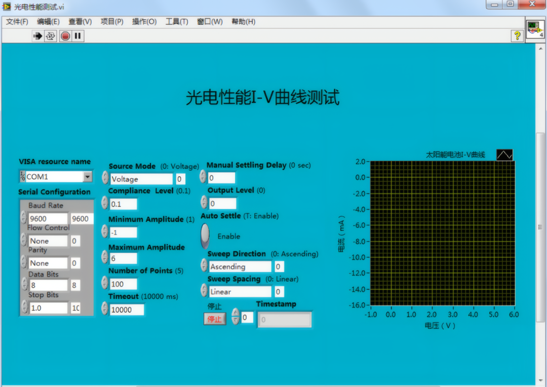

2. 光电性能I-V曲线测试
太阳光光电性能I-V曲线测试
通过太阳光模拟器提供稳定的AM1.5模拟光照,结合Keithley 2400数字源表,对光电材料或太阳能电池进行电压-电流扫描,获取I-V特性曲线。该系统可自动测量开路电压、短路电流、填充因子等关键参数,并实时绘制曲线,实现光电性能的快速评估。

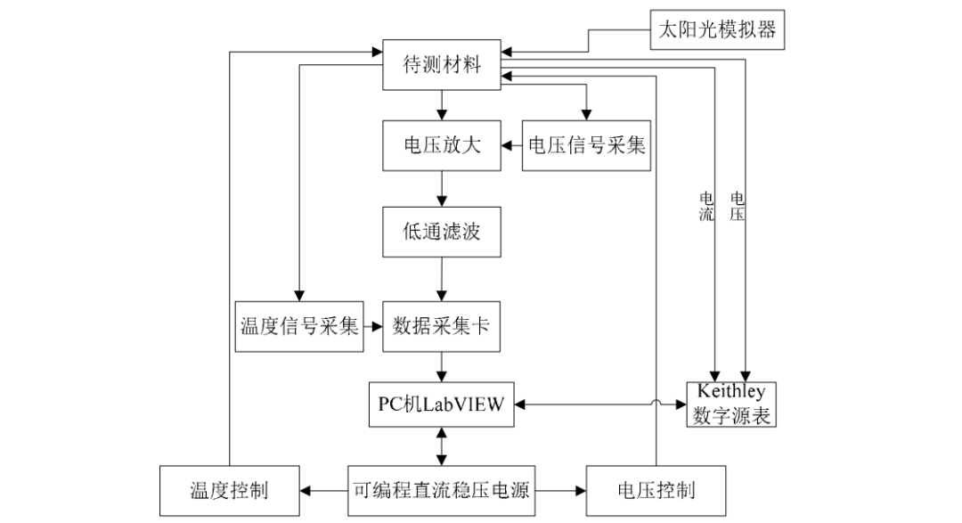

太阳光模拟器与LabVIEW软件平台、数据采集卡、信号调理电路、温度控制系统等共同构成一个完整的自动化测试系统。具备以下优势:
自动化控制:通过LabVIEW编程实现光源控制、数据采集、实时显示与存储;
高精度测量:结合滤波与放大电路,实现对微弱光电信号的精确提取
多参数同步测试:支持热电参数与光电参数的同时或分时测量,提升测试效率。
