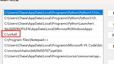

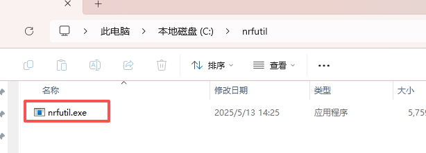

2、nRFutil.exe 是一个可执行文件,下载之后放在一个文件夹下,然后设置环境变量调用,这样就可以全局调用了,如下所示
Nordic
Nordic

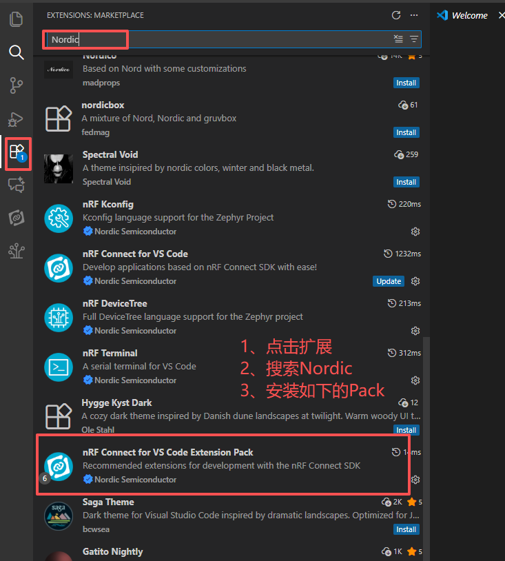

7、 安装Nordic的插件:
打开VS Code
Nordic

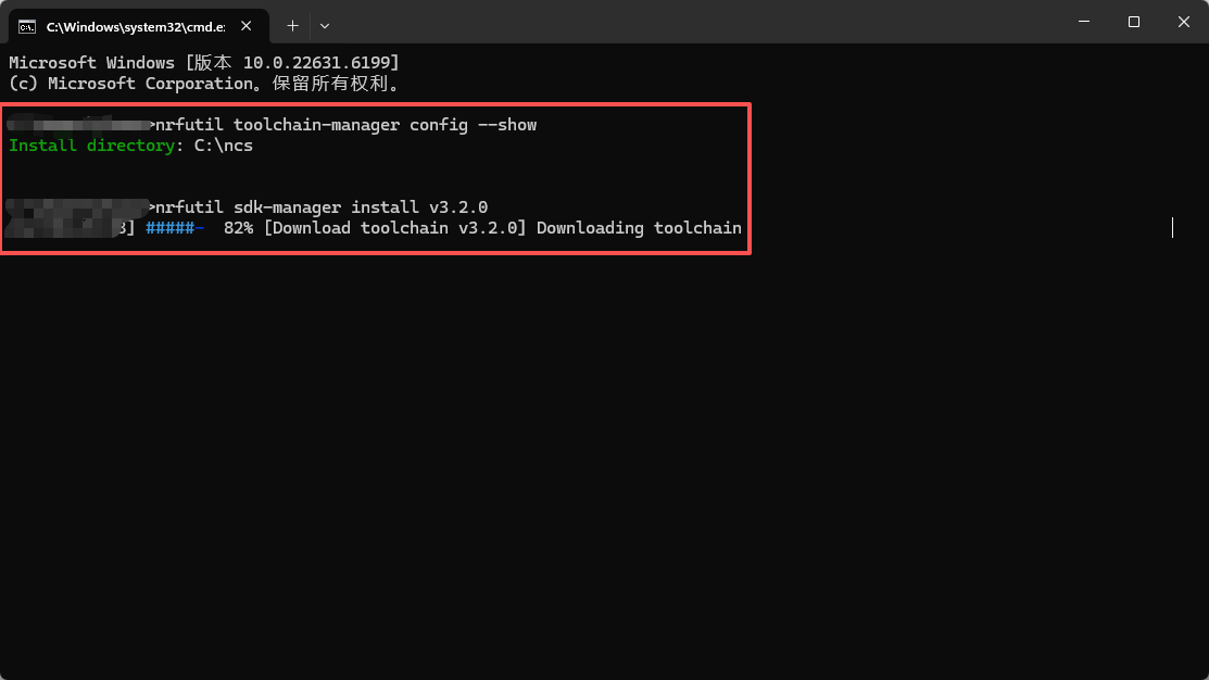

3.6、设置toolchain安装位置,如果需要其他位置的这一步一定要执行,否则默认目录是C:ncs
nrfutil toolchain-manager config --set install-dir="C:ncs"
3.7、显示toolchain配置的安装位置
nrfutil toolchain-manager config --show
3.8、设置nRF Connect SDK安装位置
nrfutil sdk-manager config install-dir set "C:ncs"
3.9、显示sdk配置的sdk安装位置
nrfutil sdk-manager config show
3.10、只安装toolchain v3.2.0 版本
nrfutil toolchain-manager install --ncs-version v3.2.0
3.11、安装sdk v3.2.0 版本(包含toolchain )
nrfutil sdk-manager install v3.2.0

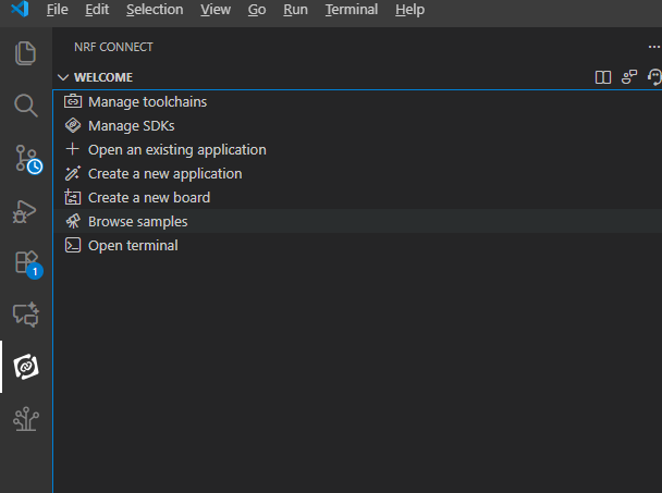

四、使用VS Code安装
这种办法比较方便,不需要命令行安装
下载VS code 安装Nordic插件
https://code.visualstudio.com/Download
然后打开Nordic插件,
Nordic

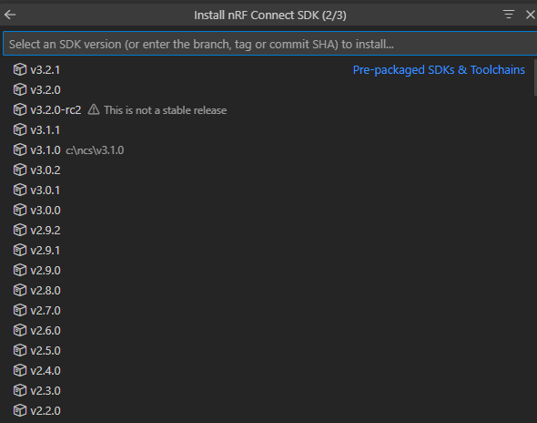

Manage toolchains是管理工具链:
Nordic
Nordic

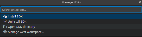

Manage SDKs是管理SDK的:
Nordic
Nordic
