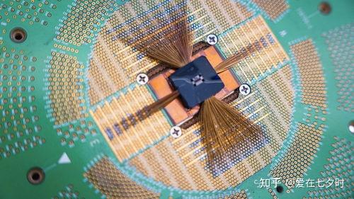

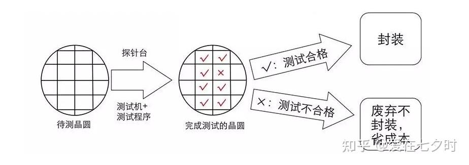

晶圆测试,又称作:晶圆针测,英文全称:Chip Probing,简称:CP,它是对晶片上的每个晶粒进行针测,在检测头装上以金线制成细如毛发之探针(probe),与晶粒上的接点(pad)接触,测试其电气特性,不合格的晶粒会被标上记号,而后当晶片依晶粒为单位切割成独立的晶粒时,标有记号的不合格晶粒会被洮汰,不再进行下一个制程,以免徒增制造成本。
在晶圆制造完成之后,晶圆测试(CP)是一步非常重要的测试。这步测试是晶圆生产过程的成绩单。在测试过程中,每一个芯片的电性能力和电路机能都被检测到。晶圆测试也就是芯片测试(die sort)或晶圆电测(wafer sort)。
在测试时,晶圆被固定在真空吸力的卡盘上,并与很薄的探针电测器对准,同时探针与芯片的每一个焊接垫相接触(图4.18)。电测器在电源的驱动下测试电路并记录下结果。测试的数量、顺序和类型由计算机程序控制。测试机是自动化的,所以在探针电测器与第一片晶圆对准后(人工对准或使用自动视觉系统)的测试工作无须操作员的辅助。

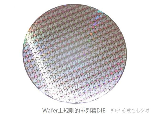

而晶圆测试(CP)的具体操作是在晶圆制作完成之后,成千上万的裸DIE(未封装的芯片)规则的分布满整个Wafer。由于尚未进行划片封装,只需要将这些裸露在外的芯片管脚,通过探针(Probe)与测试机台(Tester)连接,进行芯片测试就是晶圆测试(CP)。

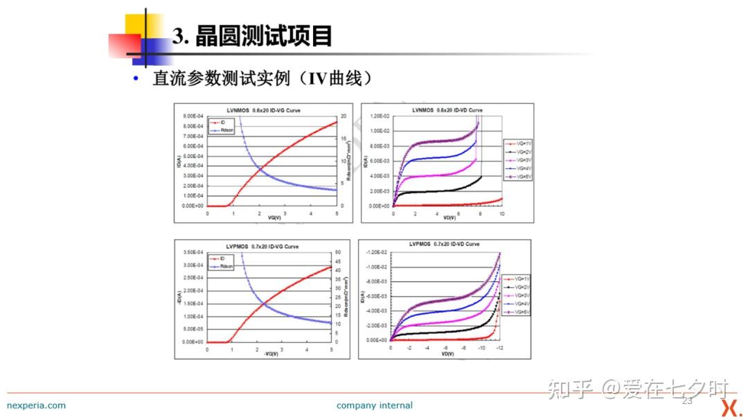

1、DC测试
即直流测试。这种测试主要用来测试芯片的基本性能,包括开短路测试、漏电流测试、电源电流测试等,检查芯片引脚和基础电气特性是否正常。例如,检测芯片的导通电阻、源漏击穿电压等参数,确保其在规定范围内。

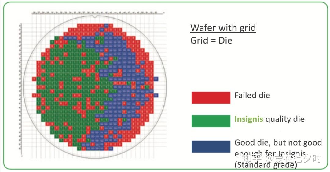

a. 晶圆测试(CP)并作产品分类(Sorting)
晶圆测试(CP)的主要目的是测试晶圆中每一颗晶粒的电气特性,线路的连接,检查其是否为不良品,若为不良品,则点上一点红墨水,作为识别之用。除此之外,另一个目的是测试产品的良率,依良率的高低来判断晶圆制造的过程是否有误。良品率高时表示晶圆制造过程一切正常,若良品率过低,表示在晶圆制造的过程中,有某些步骤出现问题,必须尽快通知工程师检查。

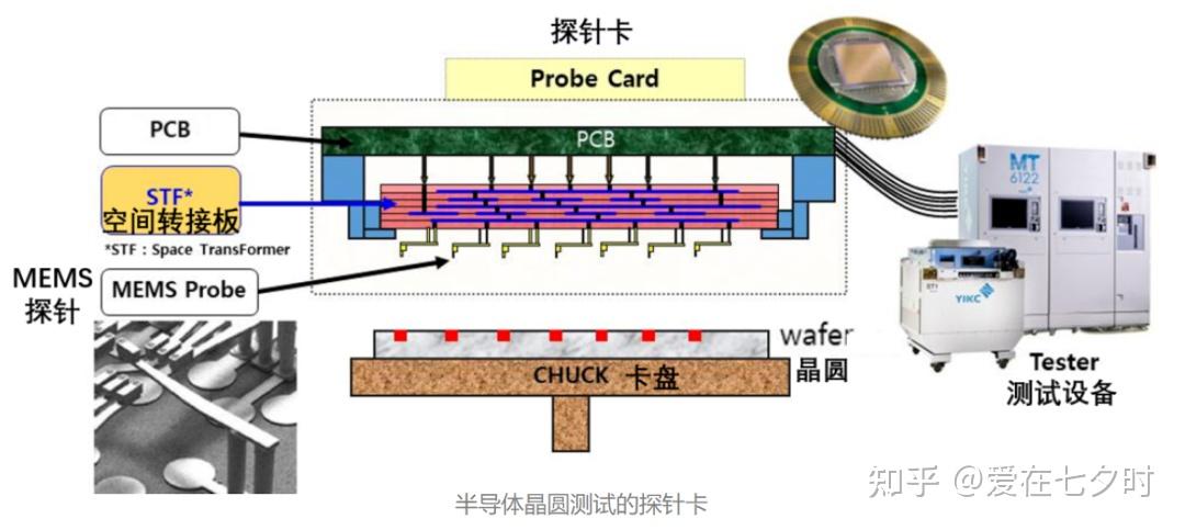

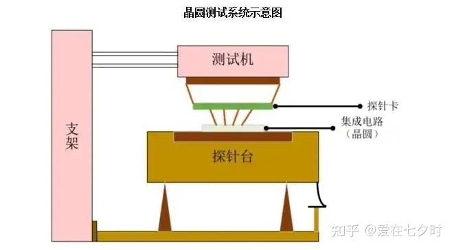

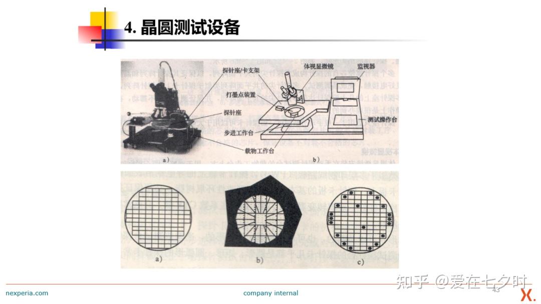

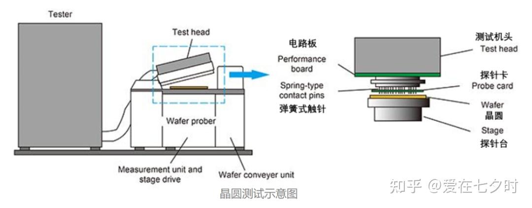

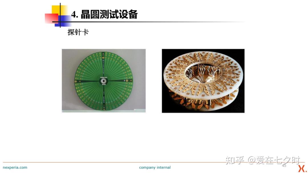

四、晶圆测试(CP)系统的组成

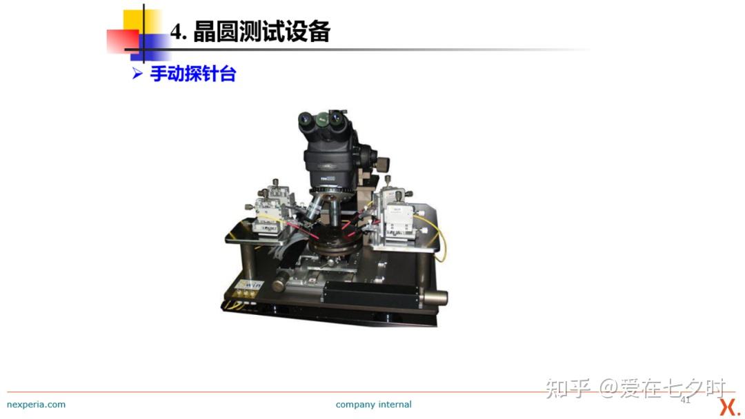

晶圆测试(CP)系统通常由支架、测试机、探针台、探针卡等组成,探针机主要由Prober(探针台)和Prober Card(探针卡)组成。探针台主要作用是承载晶圆,并不断移送UT,使得探针卡上的探针可以和芯片管脚连接,最终记录测试结果;探针卡是测试机和晶圆之间的连接介质,主要材质为铸铜或镀铜,一般具有高强度、导电性能良好及不易氧化等特性,由于DUT的独特性,所以不同批次的芯片需要对应不同型号的探针卡。示意图如下:

而且晶圆制作完成之后,由于工艺偏差、设备故障等原因引起的制造缺陷,分布在晶圆上的裸DIE中会有一定量的残次品。晶圆测试(CP)的目的就是在封装前将这些残次品找出来(Wafer Sort),同时还可以避免被封装后无法测试芯片性能,优化生产流程,简化步骤,同时提高出厂的良品率,缩减后续封装测试的成本。

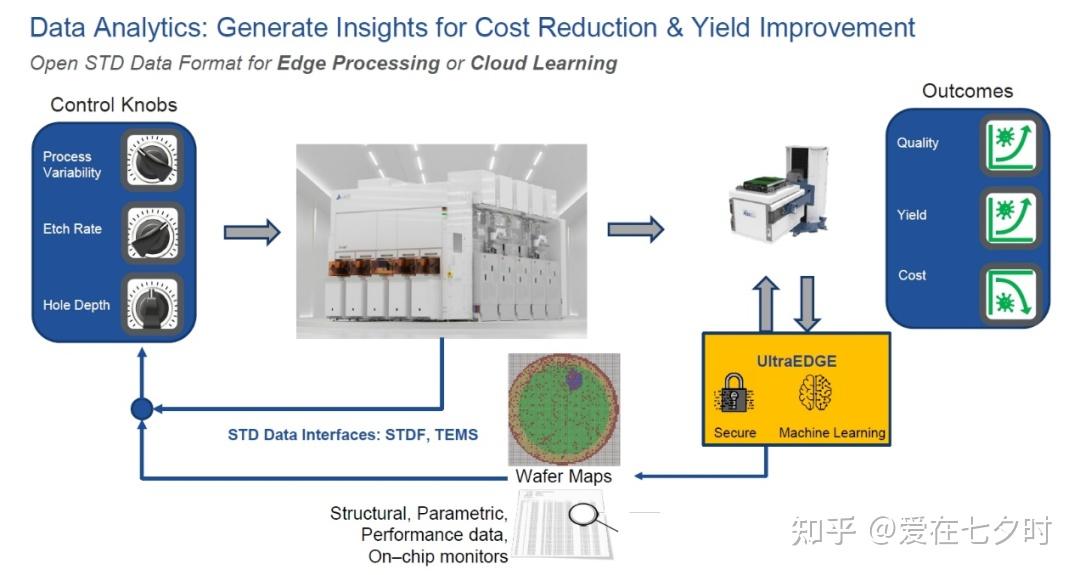

第二,器件/电路的电性参数进行特性评估。工程师们需要监测参数的分布状态来保持工艺的质量水平。
第三,芯片的合格品与不良品的核算会给晶圆生产人员提供全面业绩的反馈。合格芯片与不良品在晶圆上的位置在计算机上以晶圆图的形式记录下来。从前的旧式技术在不良品芯片上涂下一墨点。

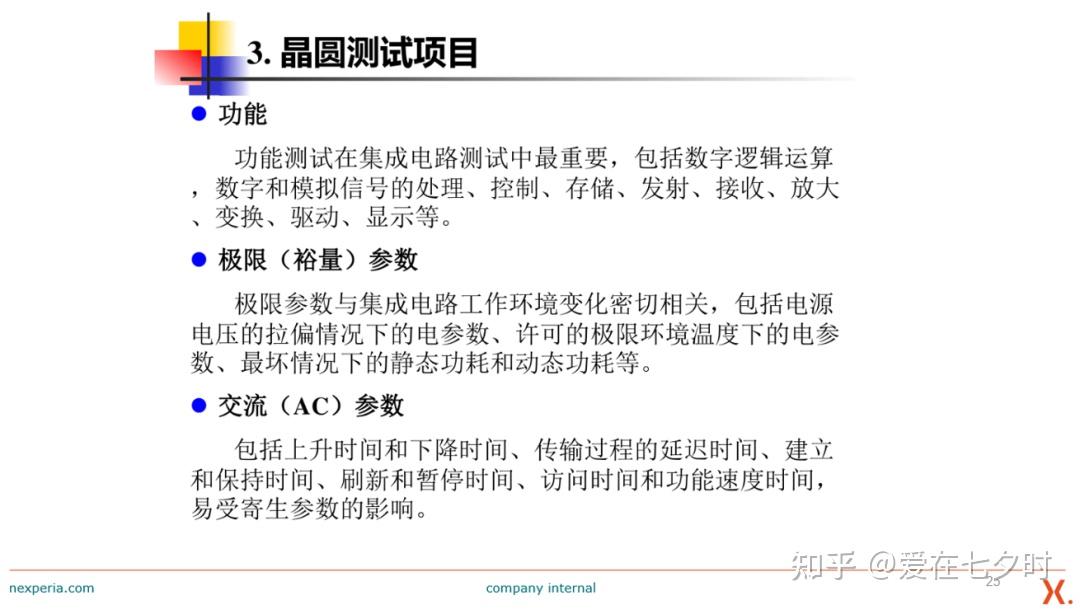

七、晶圆测试(CP)的主要内容

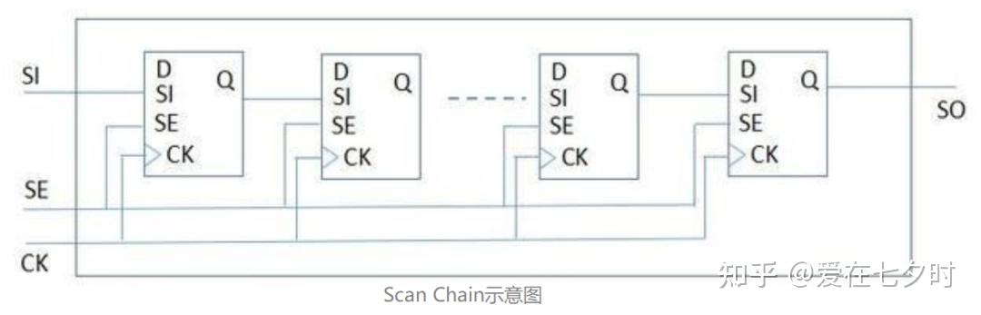

1、SCAN
SCAN用于检测芯片逻辑功能是否正确。DFT设计时,先使用DesignCompiler插入ScanChain,再利用ATPG(Automatic Test Pattern Generation)自动生成SCAN测试向量。SCAN测试时,先进入Scan Shift模式,ATE将pattern加载到寄存器上,再通过Scan Capture模式,将结果捕捉。再进入下次Shift模式时,将结果输出到ATE进行比较。
晶圆测试

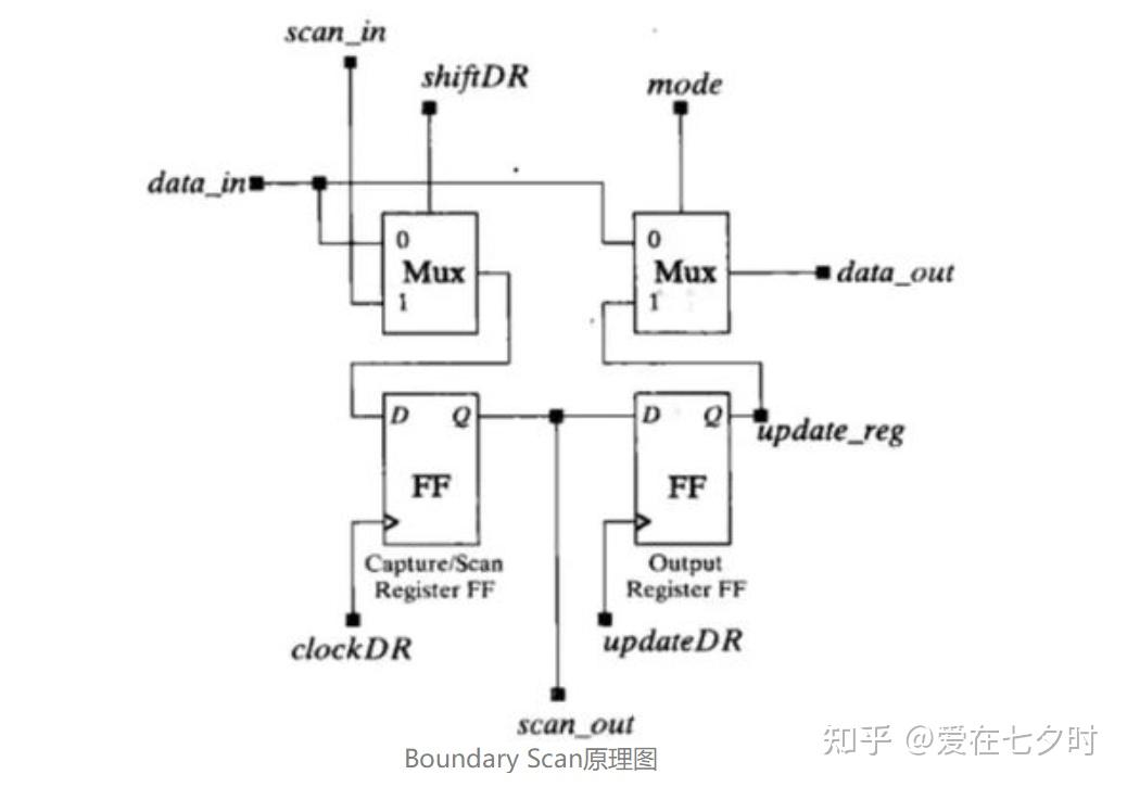

2、Boundary SCAN
Boundary SCAN用于检测芯片管脚功能是否正确。与SCAN类似,Boundary SCAN通过在IO管脚间插入边界寄存器(Boundary Register),使用JTAG接口来控制,监测管脚的输入输入出状态。
晶圆测试

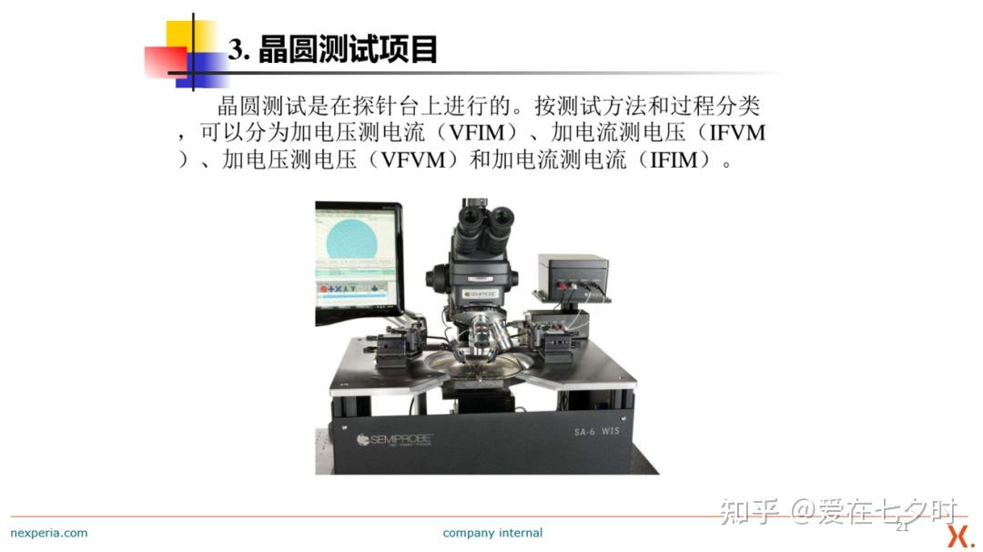

八、晶圆测试(CP)的方法
1、DC/AC Test
DC测试包括芯片Signal PIN的Open/Short测试,电源PIN的PowerShort测试,以及检测芯片直流电流和电压参数是否符合设计规格。AC测试检测芯片交流信号质量和时序参数是否符合设计规格。
2、RF Test
对于无线通信芯片,RF的功能和性能至关重要。晶圆测试(CP)中对RF测试来检测RF模块逻辑功能是否正确。
3、存储器
存储器测试数量较大,因为芯片往往集成着各种类型的存储器(例如ROM/RAM/Flash),为了测试存储器读写和存储功能,通常在设计时提前加入BIST(Built-In SelfTest)逻辑,用于存储器自测。芯片通过特殊的管脚配置进入各类BIST功能,完成自测试后BIST模块将测试结果反馈给Tester。
a. ROM(Read-Only Memory)通过读取数据进行CRC校验来检测存储内容是否正确。
b. RAM(Random-Access Memory)通过除检测读写和存储功能外,有些测试还覆盖DeepSleep的Retention功能和Margin Write/Read等等。
c. Embedded Flash除了正常读写和存储功能外,还要测试擦除功能。
d. Wafer还需要经过Baking烘烤和Stress加压来检测Flash的Retention是否正常。
e. 还有Margin Write/Read、Punch Through测试等等。
4、其他Function Test
芯片其他功能测试,用于检测芯片其他重要的功能和性能是否符合设计规格。

2、工艺反馈
CP测试会产生大量的测试数据,这些数据可以帮助芯片设计公司和制造厂分析设计缺陷和工艺问题,从而改进下一代产品设计和优化制造工艺,监控晶圆制造的工艺良率,为生产线提供实时数据反馈,提高整体良品率。

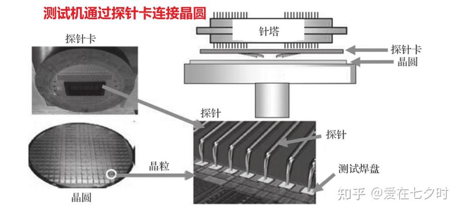

十一、晶圆测试(CP)探针卡的概述
晶圆测试(CP)的方式主要是通过测试机和探针台的联动,在测试过程中,测试机台并不能直接对待测晶圆进行量测,而是透过探针卡(Probe Card)中的探针(Probe)与晶圆上的焊垫(Pad)或凸块(Bump)接触而构成电性接触,再将经由探针所测得的测试信号送往自动测试设备(ATE)做分析与判断,因此可取得晶圆上的每颗晶粒的电性特性测试结果。
晶圆测试
探针卡是半导体晶圆测试(CP)过程中需要使用的重要零部件,被认为是测试设备的“指尖”。由于每一种芯片的引脚排列、尺寸、间距变化、频率变化、测试电流、测试机台有所不同,针对不同的芯片都需要有定制化的探针卡,目前市场上并没有哪一种类型的探针卡可以完全满足测试需求。同时,对于一个成熟的产品来说,当产量增长时,测试需求也会增加,而对探针卡的消耗量也将成倍增长。

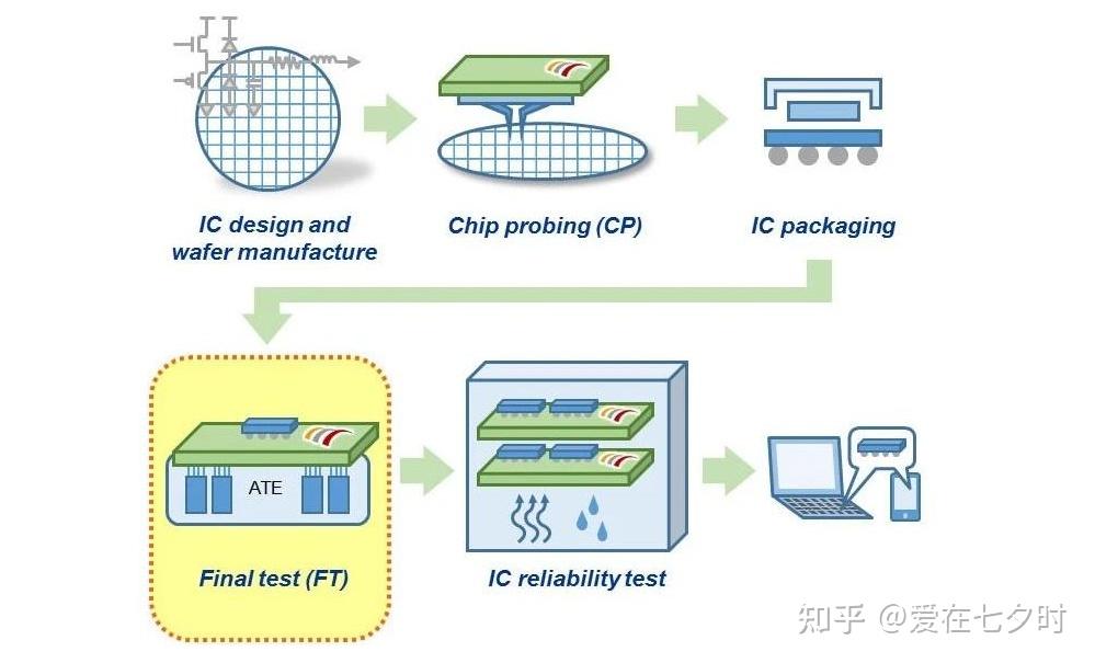

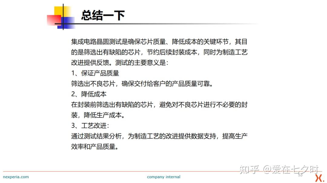

十三、总结一下
晶圆测试(CP)的核心任务是剔除不合格的Die,减少后续封装和最终测试(FT)的成本,同时监控晶圆制造工艺的良率。而最终测试(FT)则主要是对封装后的芯片进行功能和可靠性测试,确保最终产品能够在不同环境下正常工作。
简单来讲:我们可以将晶圆测试(CP)比作初步筛选水果,而最终测试(FT)则是对包装后的水果盒进行检测。两者在测试目标、测试项目和测试设备上都有很大的不同。
虽然有些公司选择跳过晶圆测试(CP)以节省成本,但这并不适用于所有产品。对于高成本和高可靠性的产品,晶圆测试(CP)仍然是不可或缺的一步。最终,晶圆测试(CP)和最终测试(FT)共同确保了集成电路产品的质量和性能,二者缺一不可。
