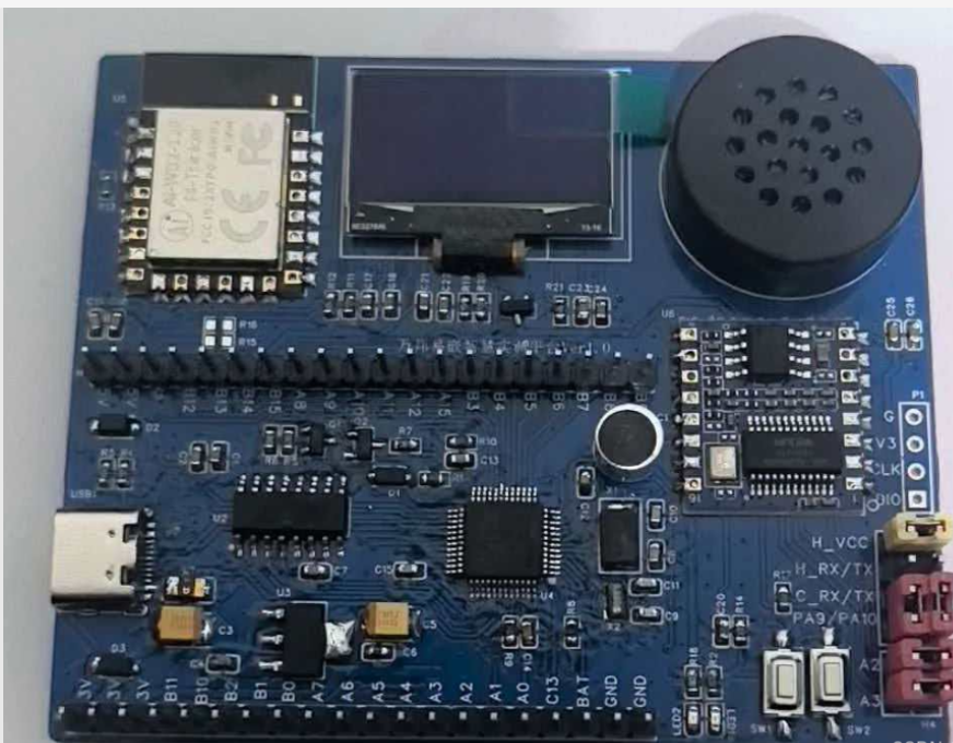

      本系统板采用STM32F103C8T6作为主控MCU,搭配有安信可AI-WB2-12F模组,支持2.4G WIFI和BLE5.0蓝牙,内置TCP/IP协议栈、MQTT物联网协议,支持HTTPS,采用AT指令集开;海凌科V20离线语音模组,可自定义语音识别词条;显示屏采用0.96寸OLED,单色屏幕,采用SPI方式驱动,刷新速度快,显示清晰;采用TYPC-C接口5V驱动,支持串口下载和ST_LINK下载方式;其他外围接口有1个电源指示灯,1个可编程LED、1个复位按键,1个可编程按键;所以可用IO端口均已引出。具体硬件实物如图所示:
mcumcu

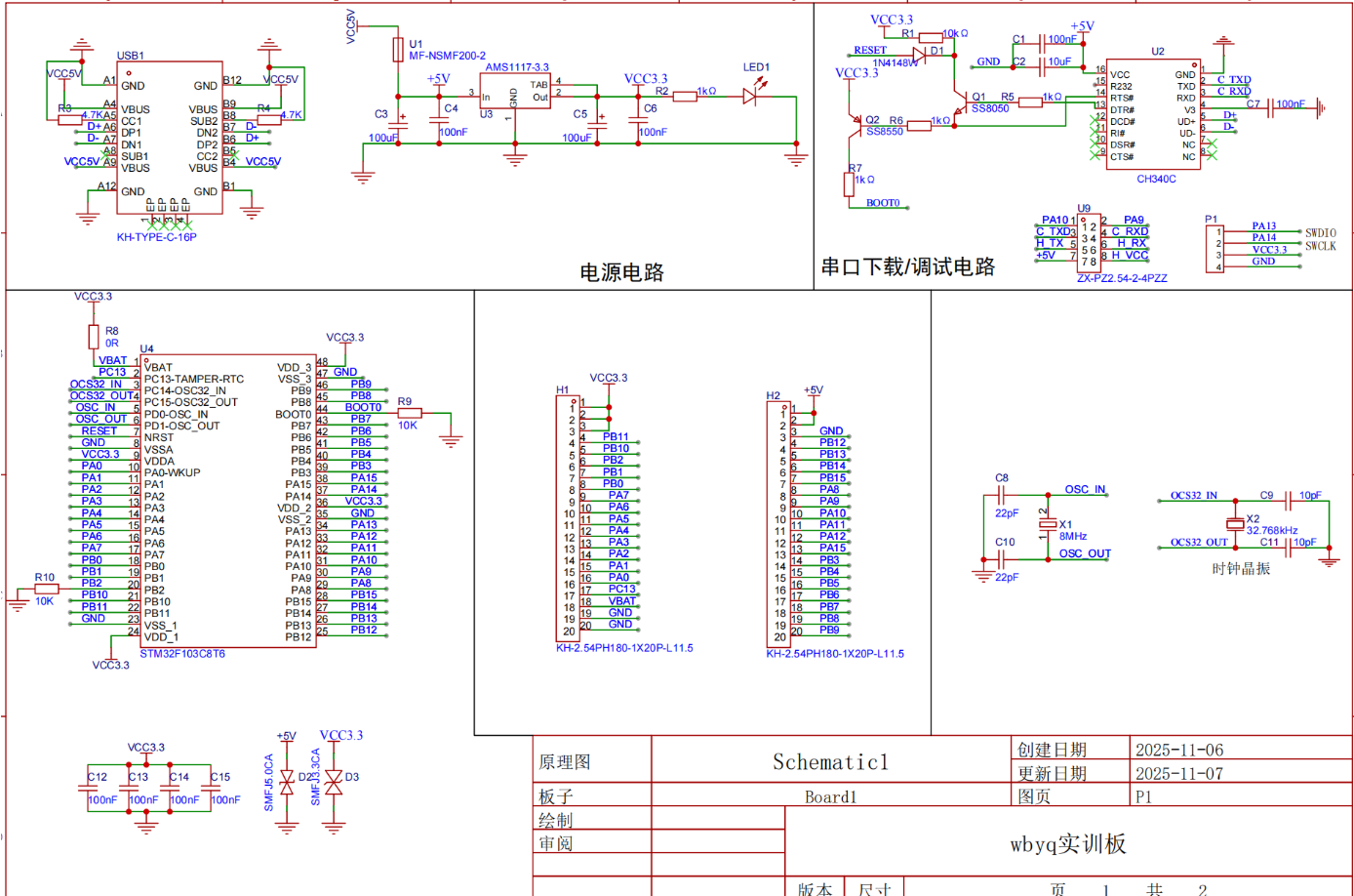

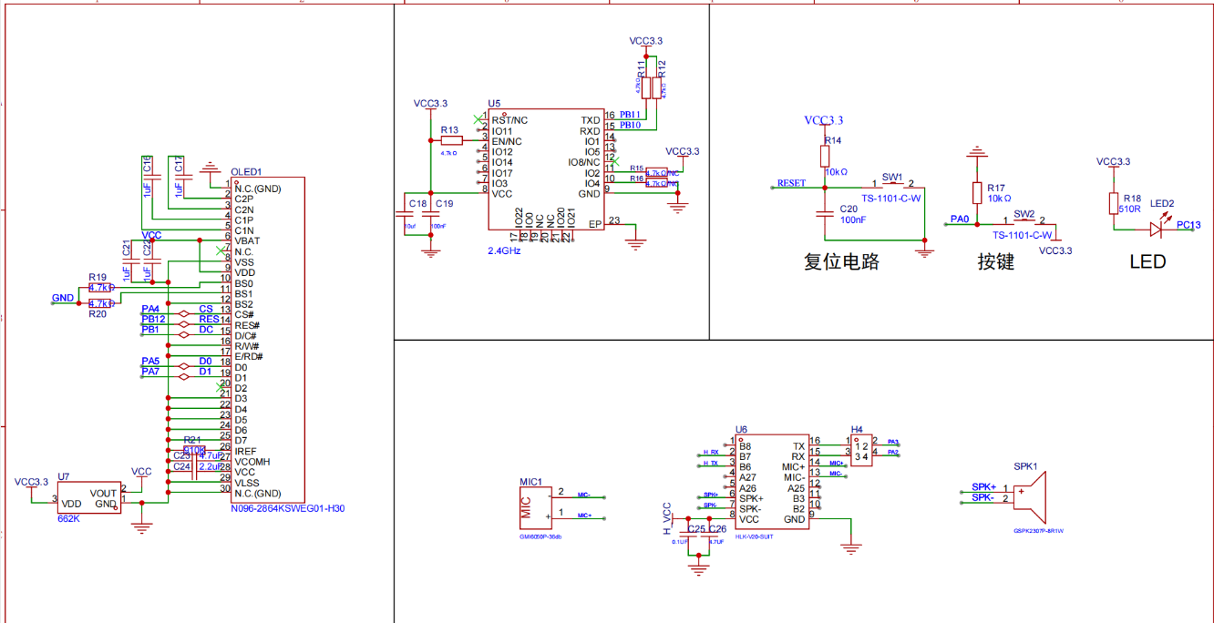

      本系统板采用嘉立创EDA设计,所有模组均采用立创提供的封装库,设计简单,方便快捷,硬件电路如下:
mcumcu
  整体设计包括有主控MCU核心接口电路、电源电路和下载电路、OLED屏幕接口电路、WIFI模组电路、AI离线语音识别电路、系统复位、LED灯和按键电路。

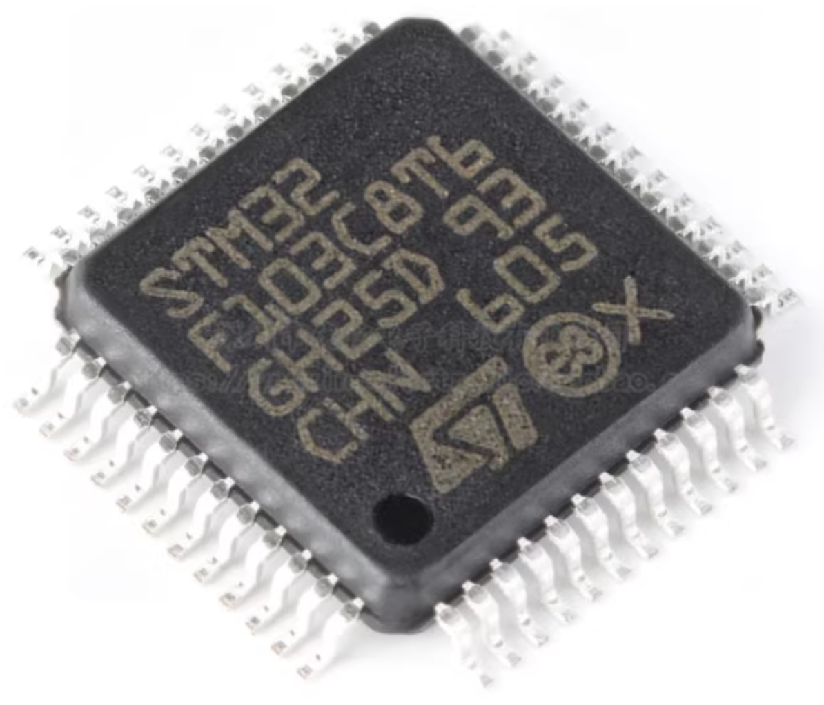

4.1 STM32主控MCU
mcu
  STM32F103C8T6 是意法半导体(STMicroelectronics)推出的基于 ARM Cortex-M3 内核的 32 位微控制器,具备高性能、低功耗和丰富的外设资源,广泛应用于工业控制、消费电子、物联网和医疗设备等领域。 ARM Cortex-M3 32 位 RISC 处理器,主频 72 MHz,运算性能达 1.25 DMIPS/MHz,支持单周期乘法和硬件除法。64 KB Flash 存储器(用于程序存储)和 20 KB SRAM(用于数据存储),支持通过外扩扩展存储容量。32 位总线宽度,存储器映射中程序从 0x0800_0000 启动,SRAM 位于 0x2000_0000,通过系统总线矩阵连接 AHB 与 APB 外设,确保高效数据通路。
- 2 个独立 12 位 ADC 模块,最多支持 16 个外部通道(受引脚限制)和 2 个内部通道(温度传感器、内部参考电压 VREFINT),最高采样速率 1 MSPS(14 MHz ADC 时钟下)。
- 定时器:
 -  高级控制定时器(TIM1):支持 PWM 波形生成、编码器接口。
 - 通用定时器(TIM2-TIM4):支持输入捕获、输出比较、PWM。
 - 基本定时器(TIM6-TIM7):基础计时与中断触发。
 - 系统滴答定时器(SysTick):24 位向下计数器。
 - 看门狗:独立看门狗(IWDG)、窗口看门狗(WWDG)。
- 通信接口:
 -  USART:3 个(USART1-USART3)。
 -  SPI:2 个(SPI1-SPI2)。
 -  I²C:2 个(I2C1-I2C2)。
 -  CAN:1 个。
 -  USB:1 个全速接口。

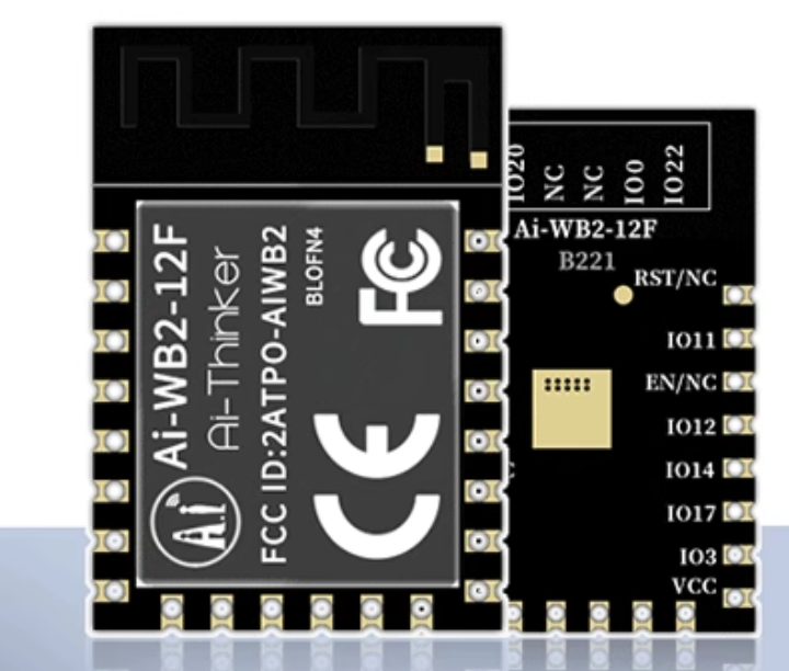

4.2 安信可AI-WB2-12F模组
mcu
  处理器搭载BL602芯片,内置低功耗32位RISC CPU,配备276KB RAM,支持复杂运算与多任务处理。支持802.11b/g/n协议,最高速率72.2Mbps,兼容20MHz带宽。支持BLE 5.0与Bluetooth Mesh,实现低功耗短距离通信。
  安全性能上支持WPS/WEP/WPA/WPA2 Personal/WPA3安全协议,保障数据传输安全。内置安全启动功能,支持ECC-256签名镜像验证,防止固件篡改。
提供AES 128/192/256位加密引擎与SHA-1/224/256哈希算法,强化数据加密能力。
  Wi-Fi接收灵敏度:-98dBm(11b模式,1Mbps速率),确保弱信号环境下的稳定连接。BLE输出功率:1Mbps速率下典型值9dBm,支持远距离通信。
  支持AT指令集开发,串口通讯方式,帧格式为:115200、8、N、1

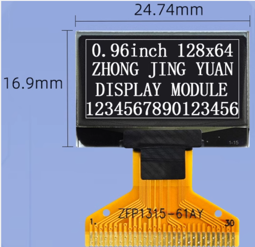

4.4 OLED屏幕
mcu
  0.96寸OLED屏幕,7线接口,SPI通讯方式,采用OLED显示模块可以带来多种优点。首先,OLED显示模块具有良好的色彩表现力和对比度,可以显示高清晰度的图像和字体。其次,OLED显示模块的对比度可调,可以根据环境和用户需求调整亮度。此外,OLED 显示模块[10]的功耗较低,寿命较长,使用寿命可达到5万小时以上。采用OLED显示模块的技术主 要包括OLED材料、触控技术和功耗管理。OLED材料主要包括有机发光二极管和有机材料膜,其具有电致发光、色彩纯度高和能耗低等特点。 在本次多功能手环设计中,采用OLED显示模块[9]可以提高用户体验、降低能源消耗、延长使用寿命等多种优点,此外,OLED显示模块采用的技术也值得一提。OLED即有机发光二极管,相较于传统LCD 显示[6]模块,它具有更高的对比度、更快的响应速度、 更大的视角和更低的功耗,同时还具备更加鲜明、色彩细腻的显示效果。用OLED显示模块的优点不仅体现在外观美观和性能上, 还在于其独特的节能管理能力, 这是众多用户选择它的重要原因之一。

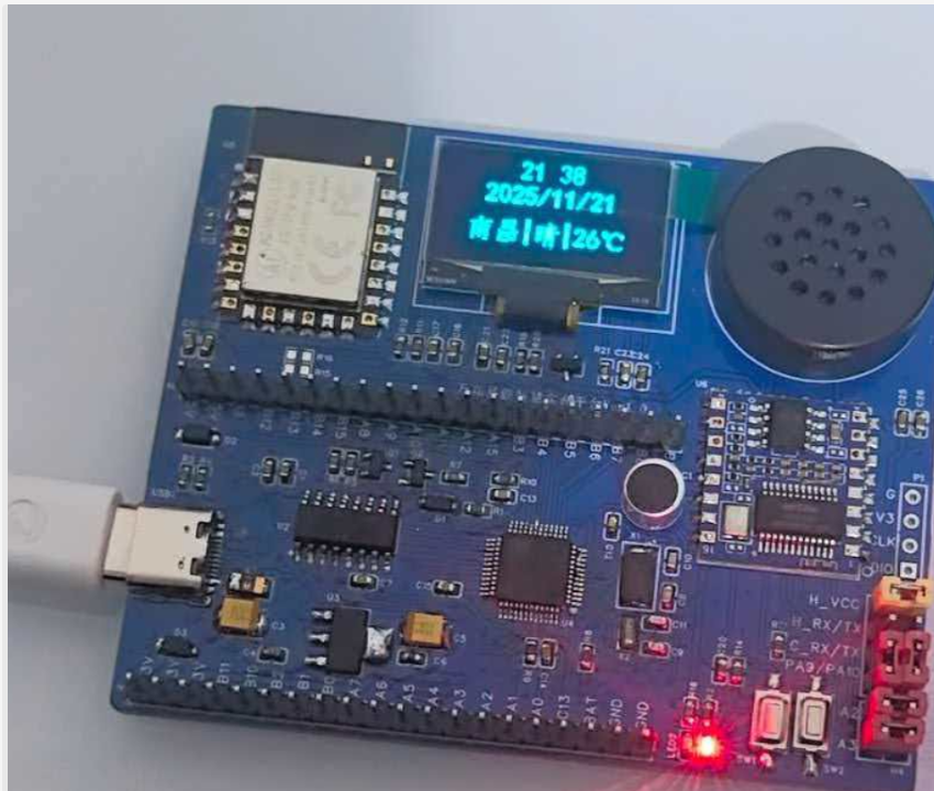

5.测试程序
本次测试程序实现功能为:
1. 上电播报语音词条。
2. 配置WIFI模式为STA,通过HTTPS实现网络自动校时。
3. 进入主循环,通过HTTPS获取实时天气数据。
4. 语音识别,通过语音方式实现设备控制示例。
