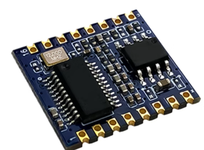

  模组实物如下:
STM32

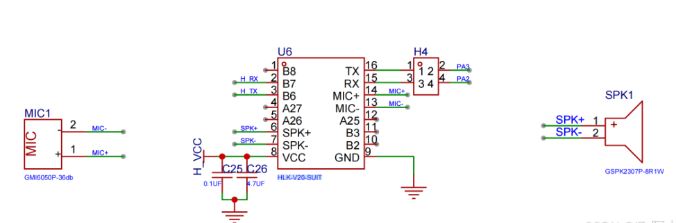

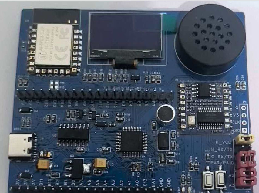

2.HLK-V20-SUIT模组集成

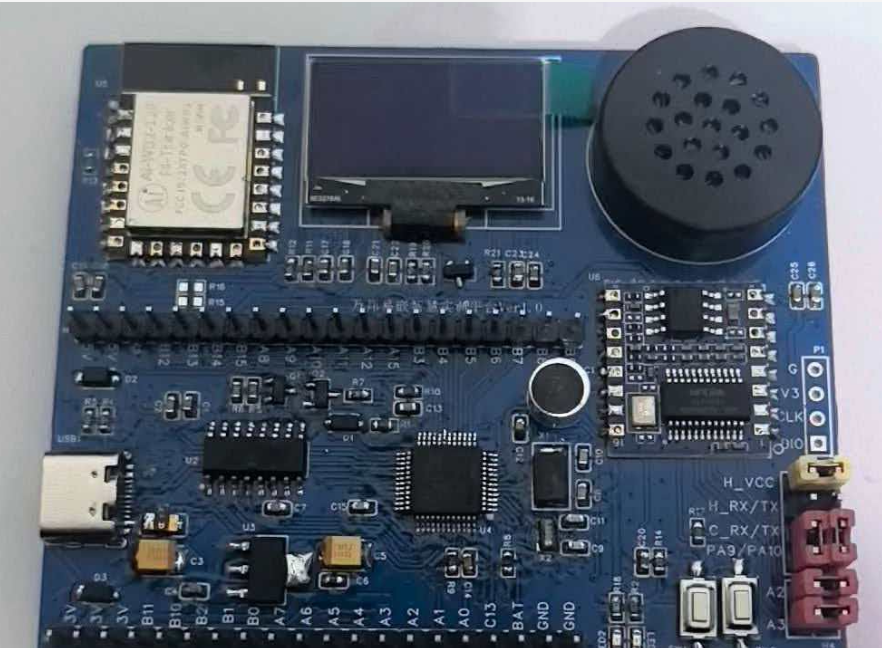

  HLK-V20-SUIT模组采用串口通讯方式,语音词条响应成功通过串口返回应答信息,其硬件接口设计如下:
STM32
  该模组采用5V供电,自带功放电路,直接接入扬声器(8Ω1W)即可输出,麦克风输入也无需外置处理电路,直接接入即可,灵敏度为-38DB。硬件实物如图所示:
STM32

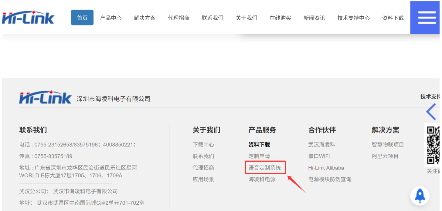

3.HLK-V20-SUIT自制语音词条

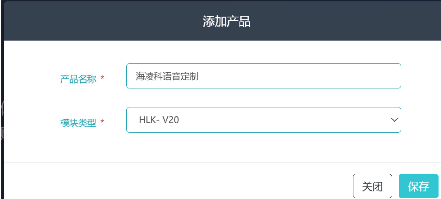

3.1 创建产品

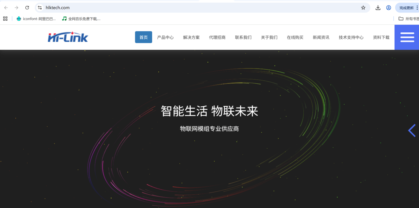

      HLK-V20-SUIT模组支持自定义语音词条,登录海凌科官网,注册账号。海凌科官网地址:[海凌科官网地址](https://www.hlktech.com/)
STM32
  滑动到最下面可看到语音定制系统。
STM32

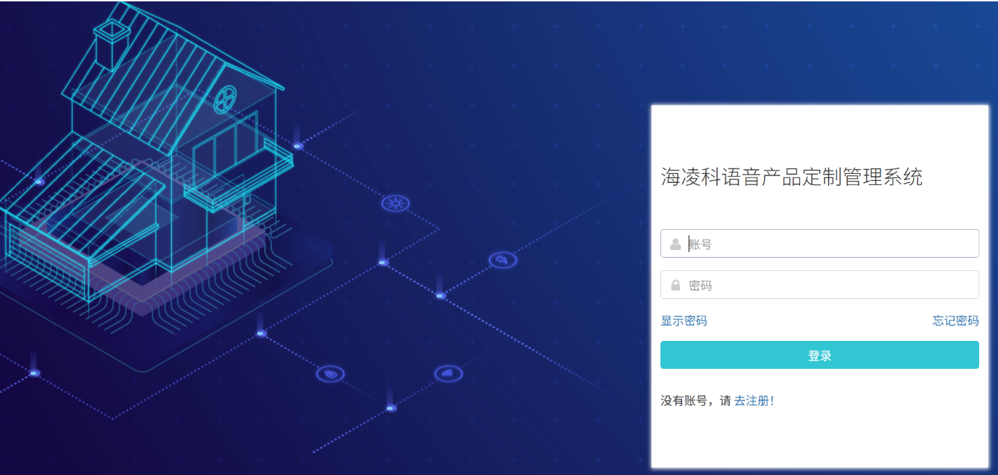

  进行账号注册,登录平台。
STM32
  选中产品接入,完成产品创建。
STM32
  选中产品接入,完成产品创建。
STM32

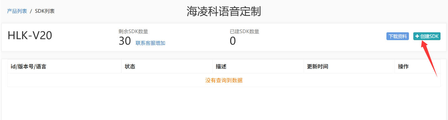

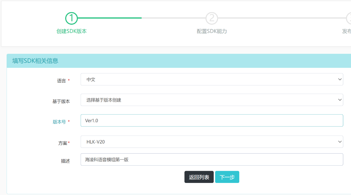

3.2 创建SDK
STM32STM32

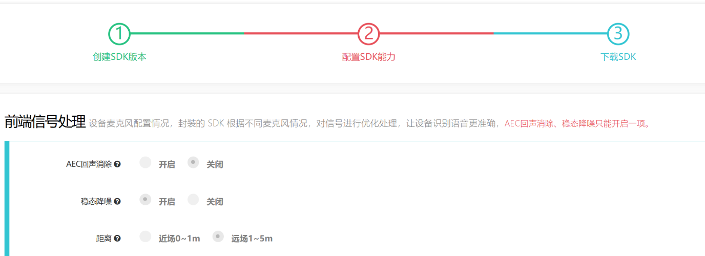

3.3 设置语言词条信息
  1.设置前端信号处理。
STM32

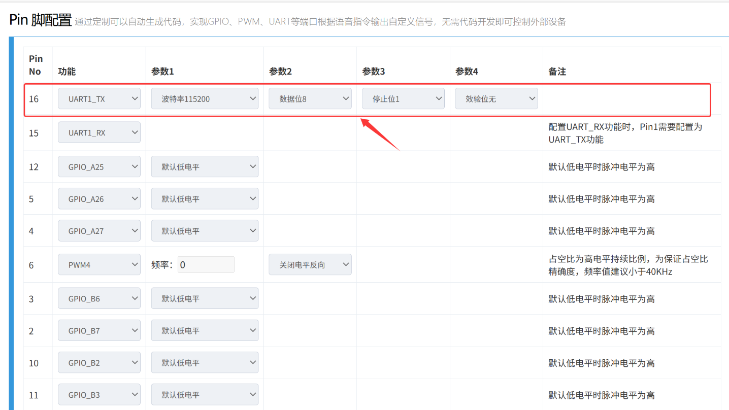

  2.设置串口通讯参数
STM32

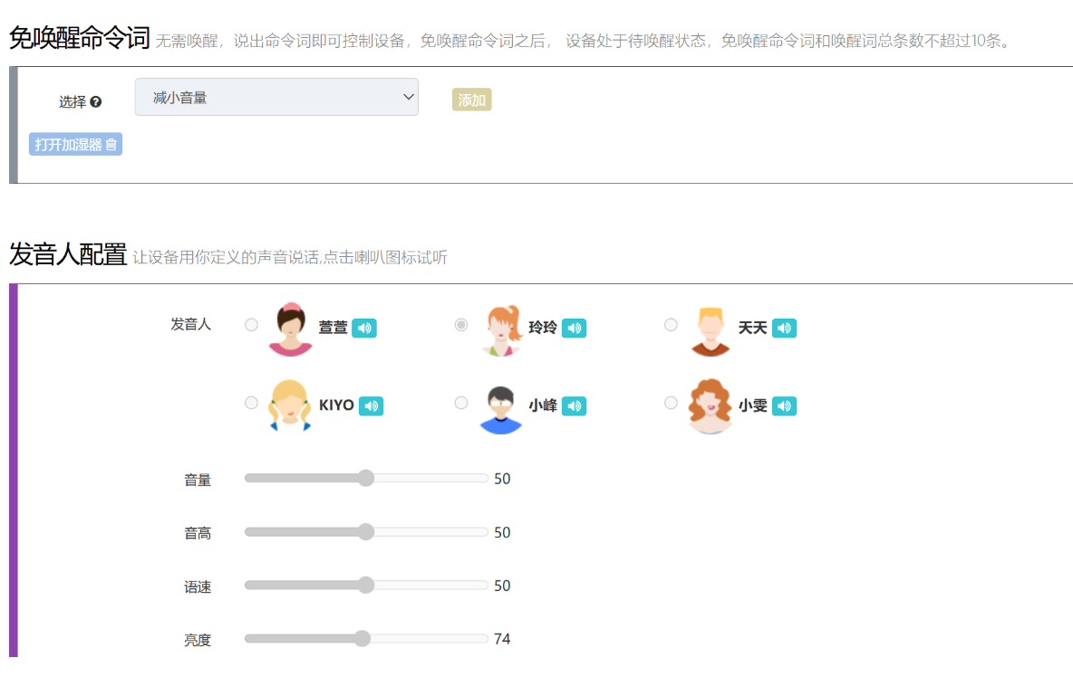

  6.发音和音量设置
STM32

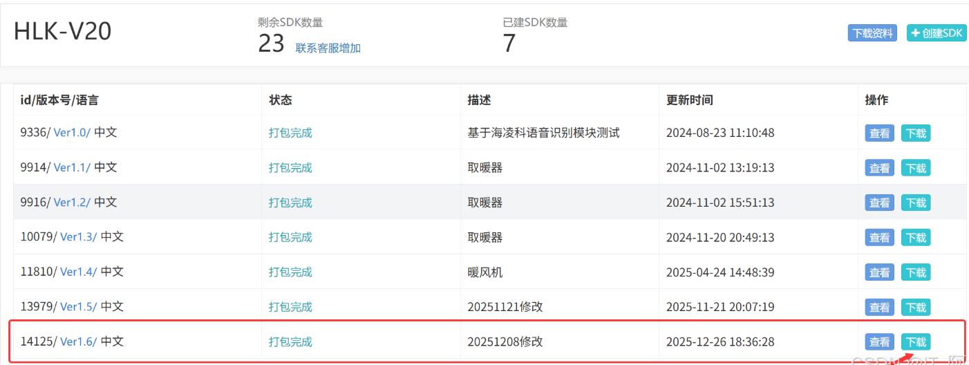

  8.发布SDK,发布成功即可下载SDK包
STM32

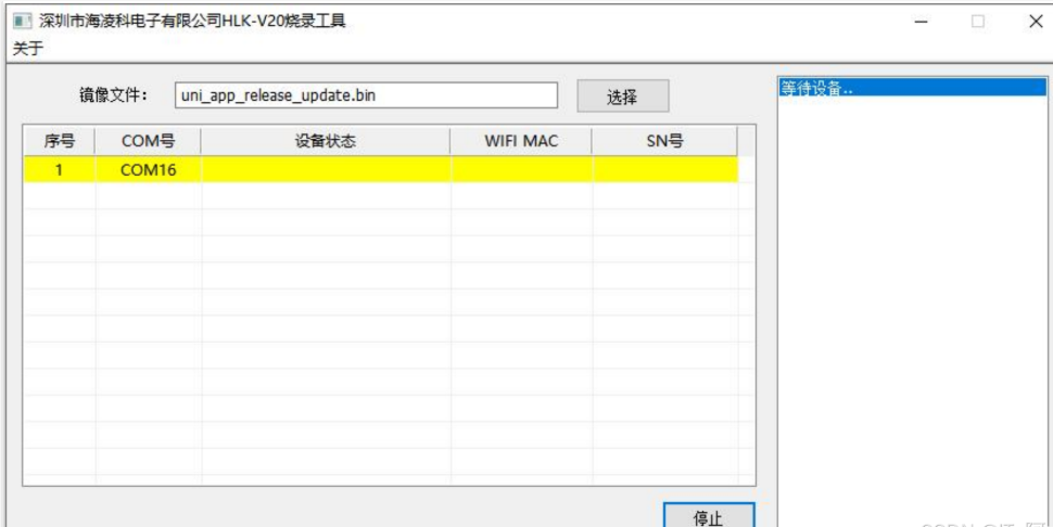

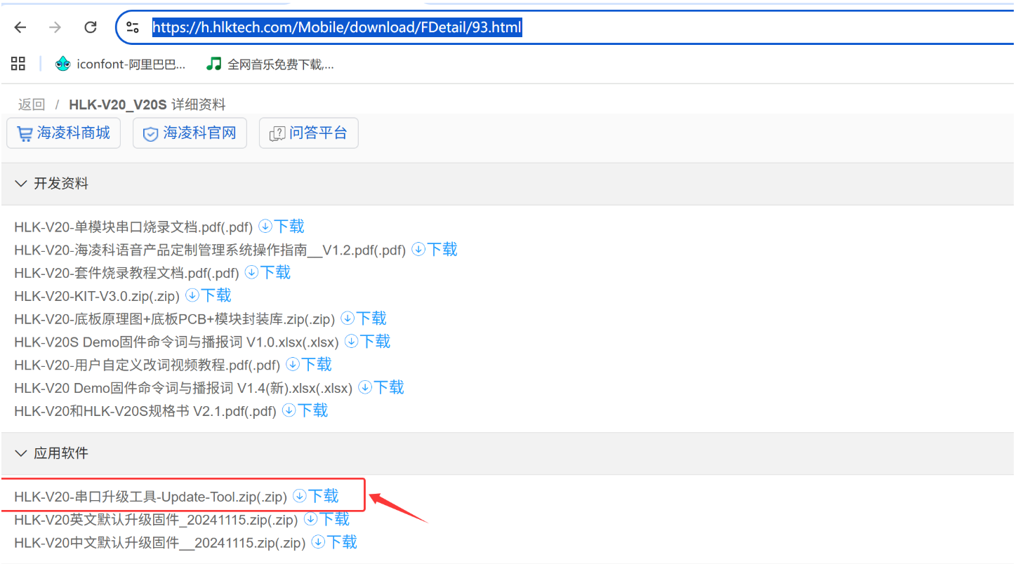

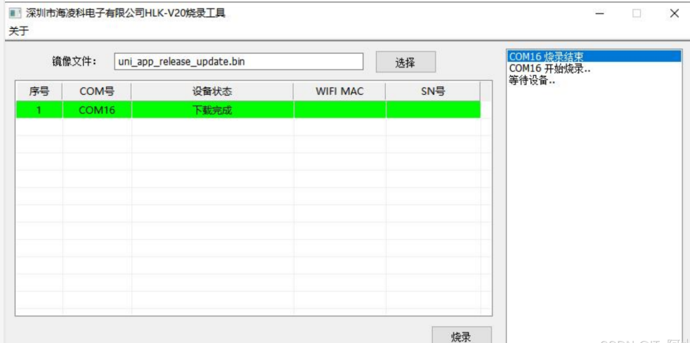

4.SDK离线包固件烧写  
      1.下载固件烧写工具。下载地址:[固件烧写工具](https://h.hlktech.com/Mobile/download/FDetail/93.html)
STM32

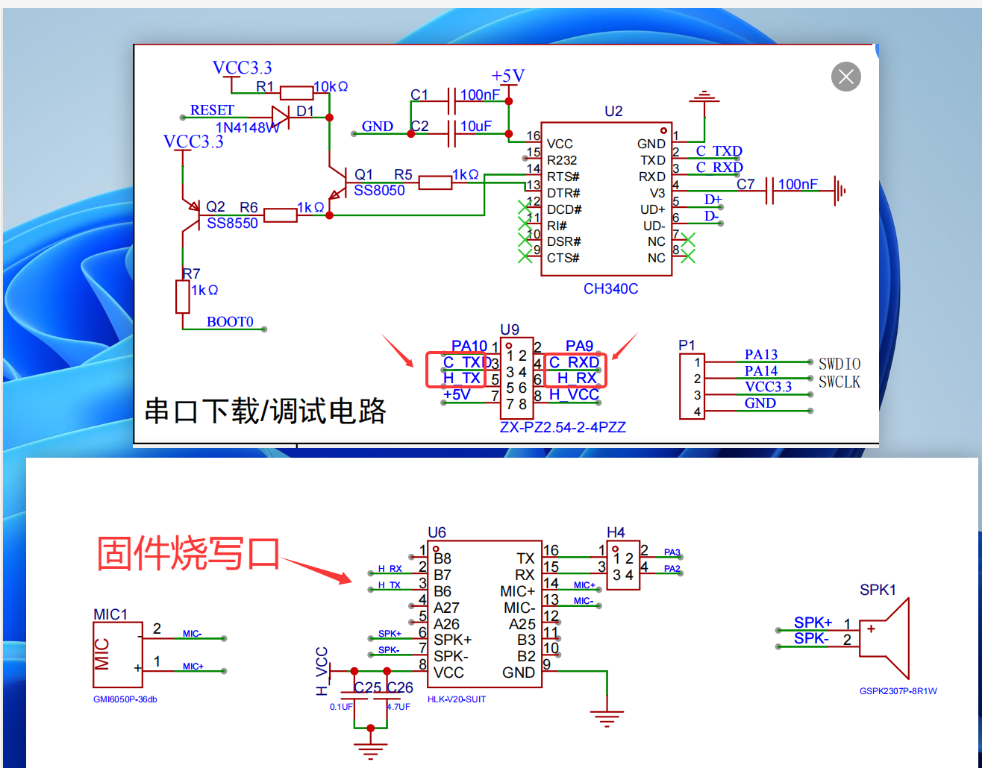

  2.本系统板已预留固件升级接口,接口电路如下:
STM32STM32
  在硬件失实物上,C_RX与PA9连接、TX与PA10连接则是给STM32系统板烧写程序;C_RX与H_RX连接、TX与H_TX连接则是给海凌科模组烧写固件。因此本次需要将跳线帽将C_RX与H_RX连接、TX与H_TX连接。
  在下载的SDK包中“uni_hb_m_solution-xxxx-xxxx”目录下的uni_app_debug_update.bin 和uni_app_release_update.bin 是用于 usb 升级的固件。usb升级的固件不能有中文路径。
4.2 驱动安装
  使用Type-C数据线与开发板连接,识别成功将自动识别到COM口。
STM32
  选中好要烧写的uni_app_release_update.bin 文件。
STM32
  点击烧录按钮, 如图所示,提示栏显示等待设备。(注意:此时设备不要上电)。
STM32
  如下图为海凌科模组供电引脚,点击烧录前先拔掉该跳线帽,出现等待设备后再插上该跳线帽。
STM32
  下载完成如下:
STM32
  至此,固件烧写完成。

      HLK-V20模块采用串口串口2驱动,串口通讯波特率为115200,数据帧格式为1bit起始信号+8bit数据位+1bit停止信号,无校验位。驱动程序如下:
