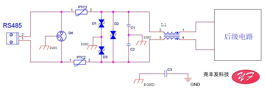

RS-485总线RS485接口防雷击保护方案
基于RS-485电性能参数,其典型高浪涌防护等级的解决方案需要两级保护电路。当雷击发生时,感应过电压由两端引入,采用气体放电管做一级防护,此时过电压被大大削弱到数百伏左右,再经过PPTC限流,起到一级和二级保护的耦合器件;通过TVS做二次限压,使到达后端电路的电压被箝制在最低范围,从而实现对后端电路的保护。下面分别介绍气体放电管、PPTC以及TVS的选择方法。

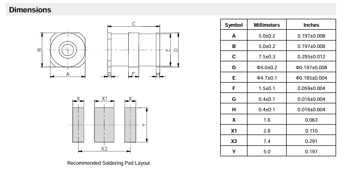

产品尺寸图:
RS-485总线
