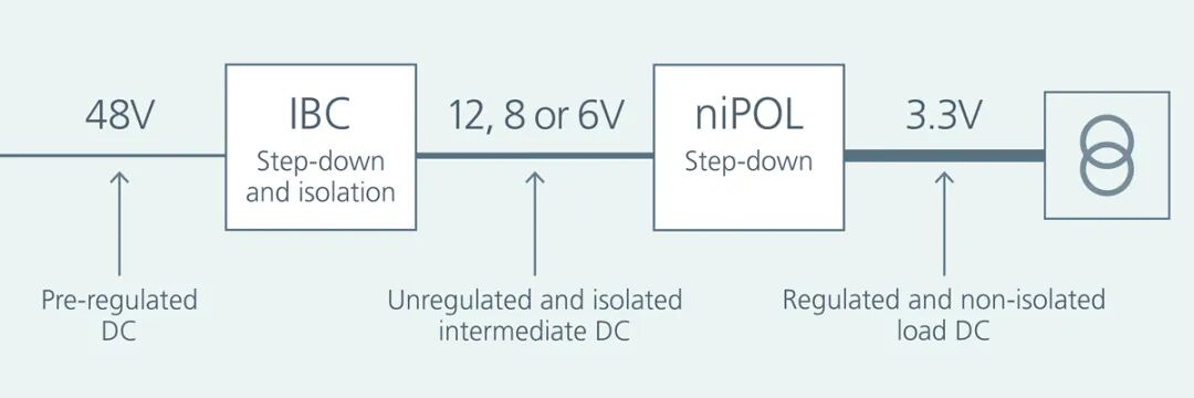

中间母线架构(IBA)试图在效率与成本间取得平衡。在 IBA 中,一个隔离母线转换器将 48V 降压至 12V,此时中间母线转换器(IBC)可以采用固定比率类型,降压比为 1/4、1/6 或 1/8,具体取决于非隔离式负载点(niPOL)转换器所要求的中间母线阵列(参见图 1)。这种架构减少了功能冗余,初期改善了系统经济性。然而,当非隔离式负载点所用的多相降压转换器将电压从 12V 降至 1V 以下时,其占空比会受到限制,从而影响效率和瞬态性能。当负载电流升至数百安培时,系统需要大容量旁路电容来稳定电压轨,这导致尺寸和成本双双增加。

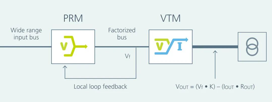

分比式电源架构引入了一种全新方法,为高功耗电子系统实现电流倍增。FPA 并不将所有转换与稳压功能集中在负载点,而是将这些阶段分离或分解为两个独立的电源模块功能,从而优化电流密度、效率及低噪声性能(参见图 2)。
第一阶段是前置稳压器模块(PRM),这是一款零电压开关式升降压稳压器。PRM 产生精准稳压的“分比式母线”电压,该电压基于所选下游电压转换模块(VTM)的转换比进行设定。例如,当目标负载电压为 0.9V,且所选 VTM 的 K 因子为 1/48 时,PRM 的输出电压将调节(设定)至约 43.2V。PRM 通过这种方式保证向负载输送所需的精准电压,同时以接近 99% 的峰值效率运行。
Vicor
图 2:在分比式电源架构中,PRM 负责调节分比式母线电压,而 VTM 在负载点完成固定比率转换与电流倍增。
VTM 是一款固定比率正弦振幅转换器(SAC),在负载点执行电压转换与电流倍增。VTM 在功能上类似于 DC-DC 变压器,在降低稳压母线电压的同时按比例增大输出电流。以 1/48 转换比率为例,48V 电压下输入 VTM 的 1 安培电流,可在 1V 电压下产生 48A 输出电流。VTM 的效率高达 97%,瞬态响应为亚微秒级,输出阻抗极低,减少了对大容量旁路电容阵列的需求。

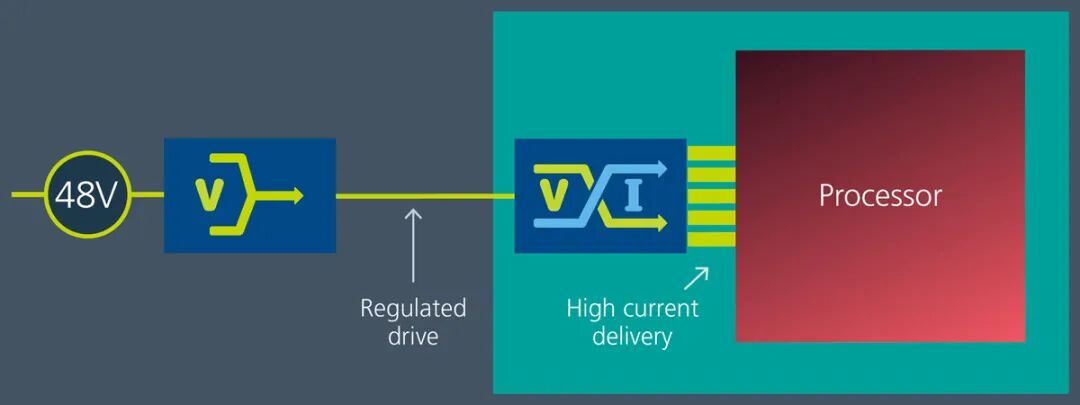

分比式电源架构通过将稳压环节移至上游,并将电流倍增置于处理器封装本身来解决此问题(参见图 3)。PRM 将分比式母线电压稳压至合适值(通常接近 48V),并以相对较低的电流在 PDN 中配电。处理器旁的 VTM 将分比式母线转换为低于 1V 的工作电压轨,同时将电流倍增至所需的数百或数千安培。这种紧凑布局可减少配电损耗、最大限度降低电感效应,并确保处理器获得纯净、稳定的电源。
Vicor
图 3:在高性能计算场景中,VTM 直接放置在处理器正下方,以垂直输送大电流。FPA 在负载点进行电流倍增,既能最大限度地减少配电损耗,又能提供稳定的低于 1V 的供电轨。
瞬态响应同样至关重要。AI 与 HPC 工作负载会因 xPU 内核的启停导致电流快速波动。VTM 的响应时间小于 1 微秒(典型值 400 纳秒),无需超大电容阵列即可实现瞬时供电,从而提升计算稳定性与电源利用效率。
FPA 非常适合垂直供电(VPD)配置,因为电流倍增器 VTM 的厚度极薄,其封装热阻极低。同时,它们具备高电流密度,因此相较于其他方案,其需要更少的 VTM 元件即可为高性能处理器供电。这使电流倍增器 VTM 能够与尺寸缩减的去耦电容阵列共享处理器下方的有限空间。

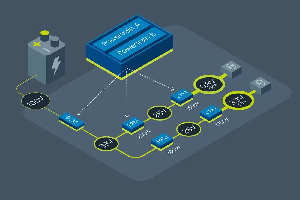

FPA 提供了一种不同的方案。太阳能电池阵列或电池提供的 100V 母线电压,经固定比率母线转换器(即一款 BCM)转换为 33V(参见图 4)。升降压 PRM 将此中间电压稳压为精确的分比式母线电压,而数字电子设备旁的 VTM 则将该母线电压降压,并将电流倍增至所需电源轨。通过在负载点进行电流转换,FPA 最大限度地减少了配电损耗并提升了功率密度。
Vicor
图 4:分比式电源架构(FPA)将传统单一功能 DC-DC 转换器的电源功能分解为两个独立功能模块:前置稳压模块(PRM)与电压转换模块(VTM)。每个模块的电源开关拓扑结构与控制系统均经过优化,采用零电流开关与零电压开关,实现低噪声与低功耗特性。
基于 FPA 构建的卫星供电网络还应集成冗余与耐辐射特性,以增强可靠性。例如,搭载双动力系统的电源模块可在单路径故障时持续运行,而耐辐射、软开关设计则可有效缓解在轨环境中常见的单粒子效应。Vicor 公司是目前唯一能提供兼具这些特性与性能水平的耐辐射电流倍增模块的公司。

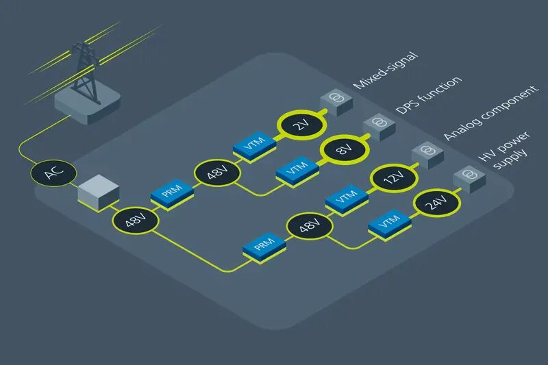

自动测试设备(ATE)是 FPA 展现卓越性能的另一领域。在此类应用中,用于验证芯片的测试头需满足三大严苛要求:输出电流超过 100A、电流转换速率约为 7.5A/µs、运行噪声指标极低。传统的多相降压转换器如果不依赖大容量的电容阵列,就无法维持如此快速的瞬态响应,这不仅限制了并行测试的芯片数量,还推高了整体系统成本。此外,它们的噪声也很大。
分比式电源架构提供了一套更高效的解决方案(参见图 5)。PRM 在上游以更高电压完成精准稳压,并将此输出分配至测试系统内的分比式母线。位于测试插座附近的 VTM 将母线电压降压,并在负载点直接倍增电流。由于 VTM 是无控制环路延迟的固定比率转换器,其响应突发电流需求的时间不到 1 微秒,并使测试仪无需依赖过大电容即可提供精准电流。
Vicor
图 5:在自动测试设备中,多个 PRM 对 48V 输入母线进行稳压,而每个负载插座处的 VTM 则在本地实现稳压母线转换与电流倍增。
FPA 还具备电容倍增效应,即 VTM 输入端的电容以 K 因子平方倍关系等效倍增至输出端。由于所需物理电容大幅减少,设计师可实现测试头的轻量化与紧凑化。通过精准、稳定且快速的大电流输送,FPA 提升了芯片验证的吞吐量,使操作人员能够在接近真实的动态工况下测试处理器、FPGA 和 ASIC。
