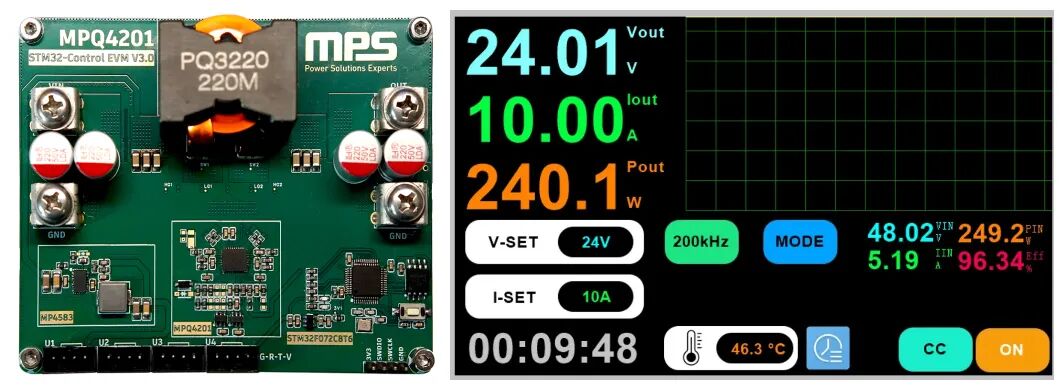

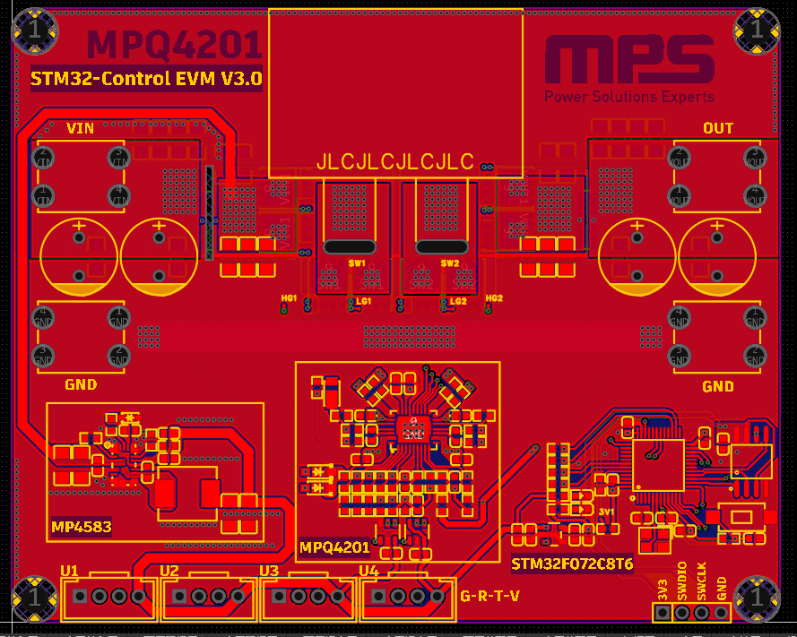

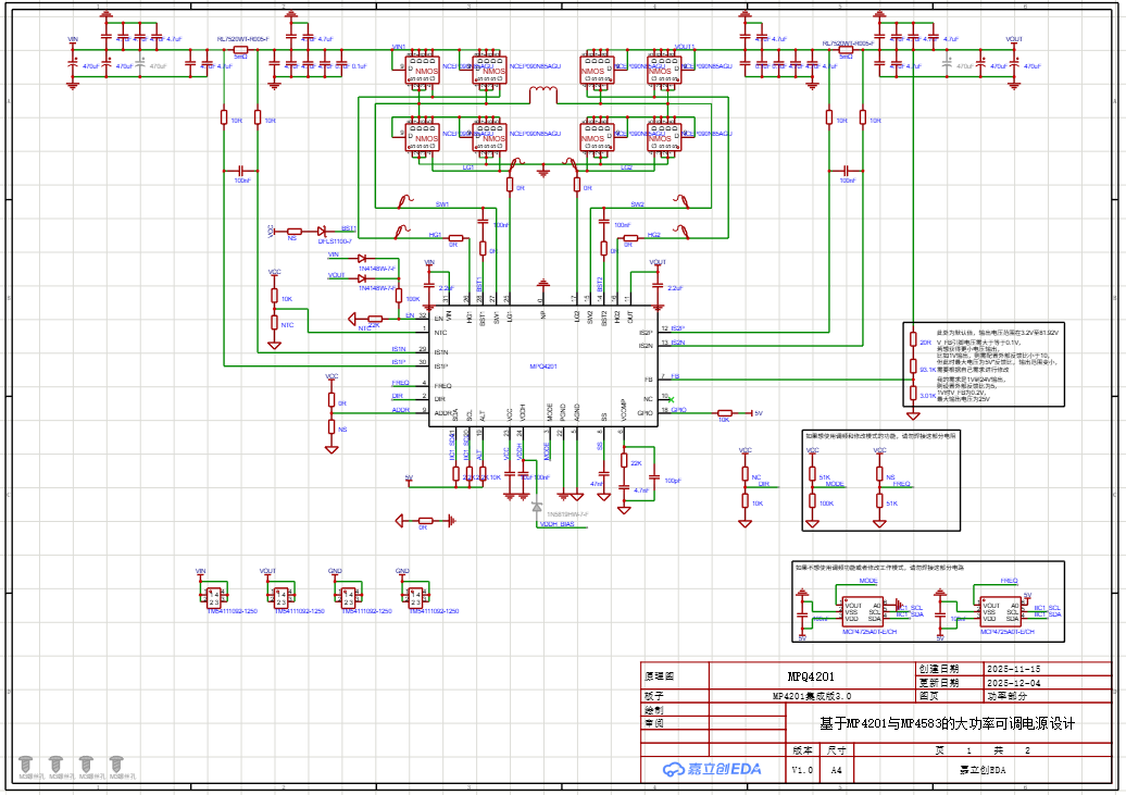

系统基于 MP4201 构建 Buck-Boost 拓扑,并配合 STM32 及外设实现参数配置、状态监测及智能交互。
电源模块
原理图_功率部分
电源模块
原理图_辅助控制部分
电源模块
PCB图
为啥说这电源的外围 “简单到离谱”? 咱先说说传统方案的常态:
电压采样要串电阻、电流采样要贴分流器,还要搭运放做信号调理……调试时一个参数不对就得全盘返工。
而我选的这个MP4201设计就不一样啦:
这芯片直接把控制算法、电路监测、数据传递、功率驱动这些核心工作包揽了。当我想实现各种设定,我只需要做一件事——通过IIC向芯片发送“指令”即可!比如目标电压等参数啊、输入输出电压电流数据啊、输出状态啊(比如输出正常、短路等)……
这么一对比,是不是简单多啦

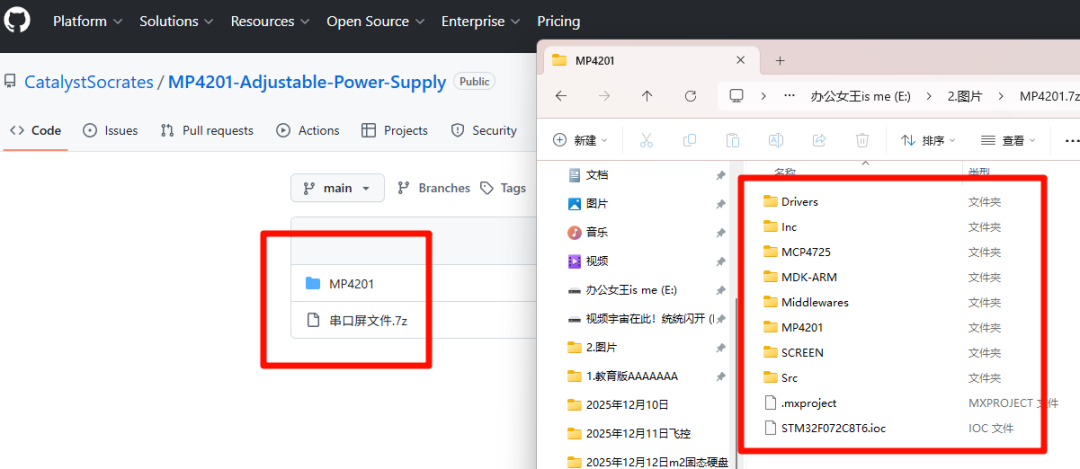

1项目板载STM32代码和串口屏
2代码全开源,可根据第5章指引,去开源网址查看

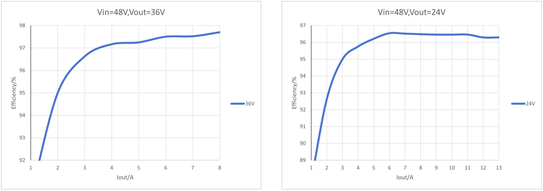

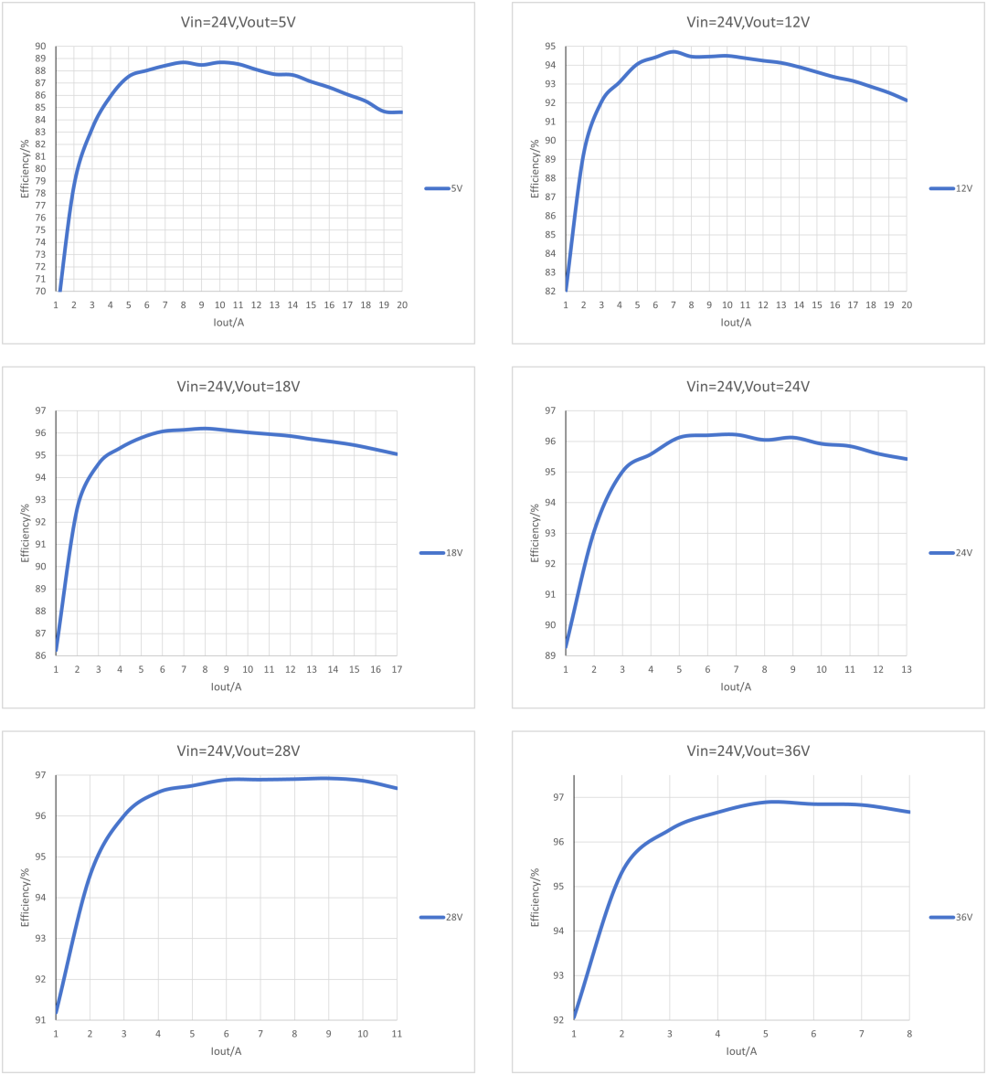

1.效率测试
测试条件:开关频率200kHz、PFM without FSS模式
测试1:输入24V,0到300W输出
电源模块
点击查看大图
测试2:输入48V,0到300W输出
电源模块
点击查看大图
以上效率没有去除控制部分(stm32与串口屏)的消耗功率(2~3W),实际转换效率会更高。

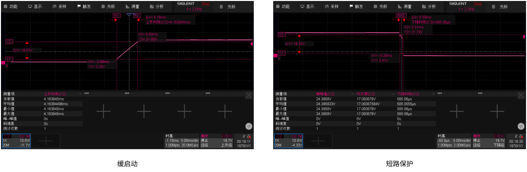

能通过软件进行开关,并具有缓启动
对于负载短路情况,有快速的SCP响应,保护后级设备
电源模块

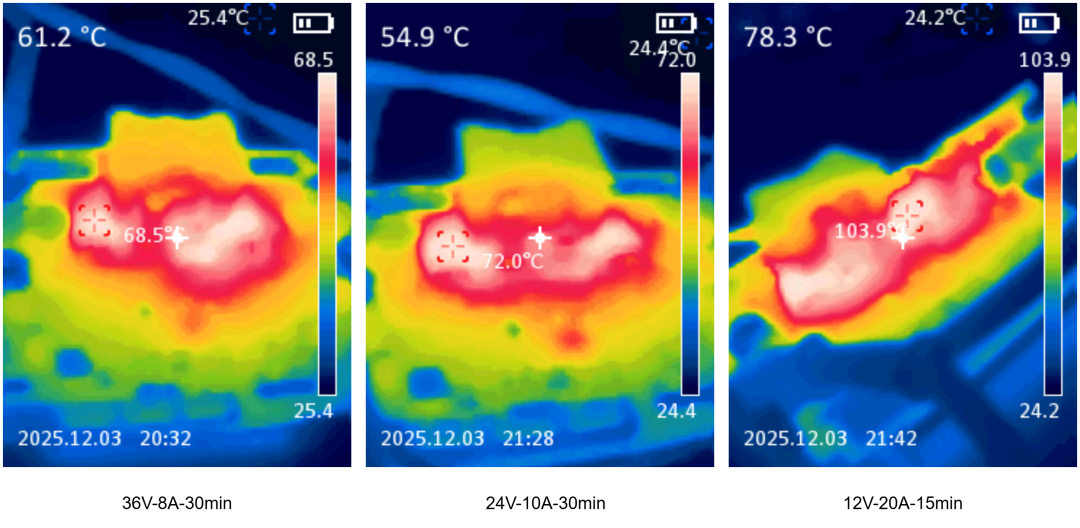

此为无散热片和风扇发热测试,加上散热片和风扇后效果更佳
