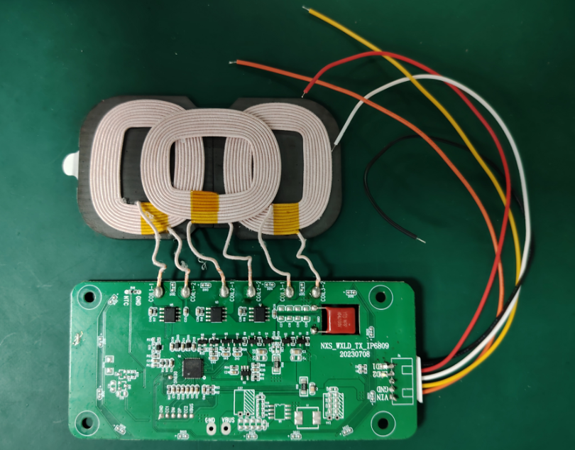

四、无线充电模块的技术参数与特点
以大众汽车前装15W无线充电模块为例,其外观为黑色塑料面板,通过边缘卡扣固定,铝合金后盖四角设有螺丝固定,还印有大众logo,由中国制造。该模块内部设有散热风扇,一侧设有出风口,用于为手机散热。使用游标卡尺测得其长度约为146mm,宽度约为93.1mm,厚度约为20mm,重量约为229g。这些数据直观地展示了模块的大小和重量,让用户对其有更清晰的认识。从拆解情况来看,其PCBA模块采用多种先进工艺和技术,如焊接饱满圆润的无线充电线圈、便于组装的散热风扇连接器等。主控MCU来自MICROCHIP微芯科技,型号dsPIC33CK256MP506,具备高性能的处理能力和丰富的通信接口,这为无线充电的稳定性和高效性提供了有力保障。
