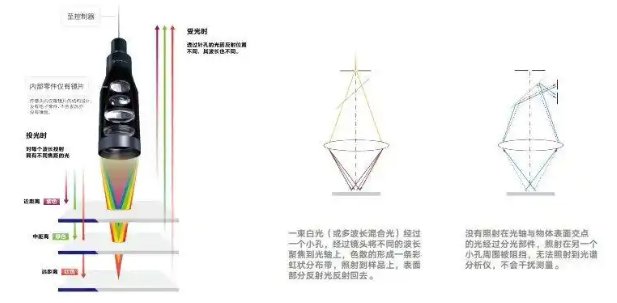

检测原理
光谱

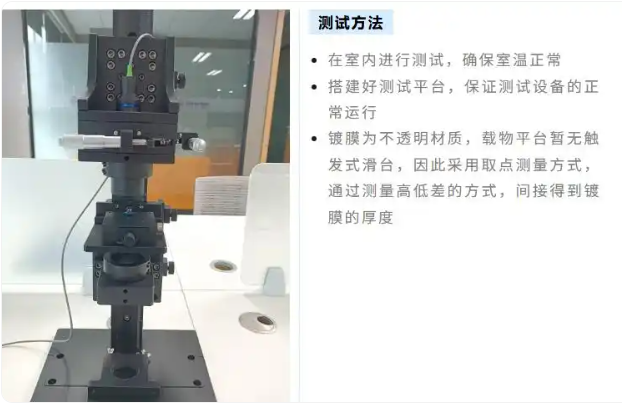

测试方案
光谱

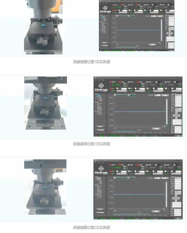

圆形样品测试过程
光谱光谱
圆形样品测试结果
光谱

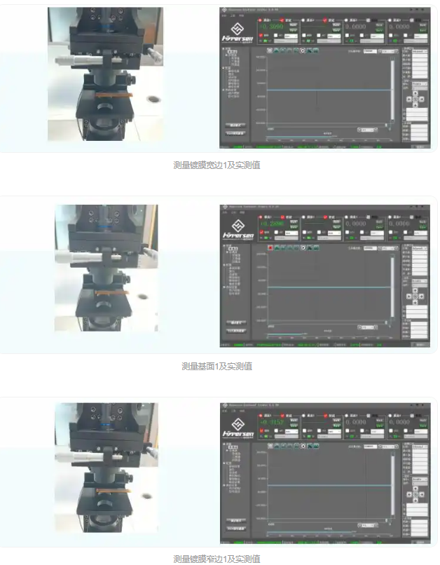

长形样品测试过程
光谱

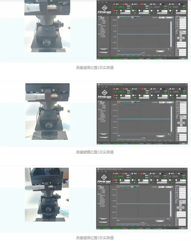

同理选择多组不同位置进行实测

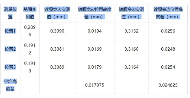

长形样品测试结果
光谱
测试总结
1. 经过测量,圆形样品的镀膜厚度为0.0156mm,长形样品的宽边镀膜厚度为0.018mm,窄边镀膜厚度为0.0248mm
