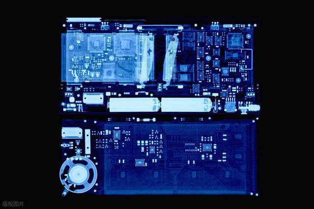

设备通过X射线管发射高能X射线,射线穿透被测物体,不同材料会对X射线产生不同程度的吸收和衰减。穿透后的射线被探测器(平板探测器或线阵探测器)接收,转换成数字图像,从而显示内部结构、缺陷或异物位置。

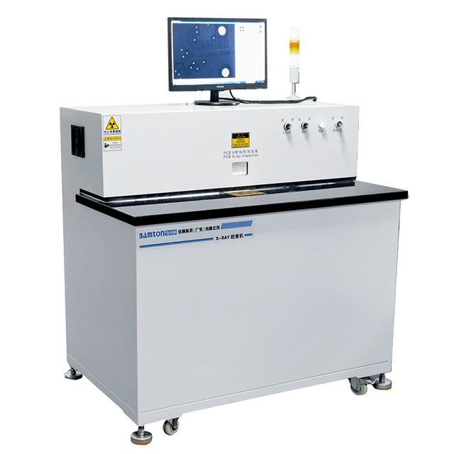

  • 工业X-ray检查机:用于焊缝、铸件、电子元器件、半导体芯片等内部缺陷检测,如气孔、裂纹、虚焊、空洞等。归属工业无损检测或安全检查类设备,遵循相应的工业标准和辐射防护规范,多部署在工厂、实验室、物流安检场景。例如国内领先的PCB测量仪器、智能检测设备等专业解决方案供应商,Bamtone班通自研推出的X-Ray检查机Bamtone X1168,可对多层线路板PCB生产过程中层压工序前和钻孔工序后的分析、测量及各层标靶偏位情况,实现点对点、点对线、半径、直径、同心度等精确测量分析。

  • 电子制造:检测BGA、IC、PCB焊点空洞率、短路、虚焊、断线等微小缺陷,有的系统分辨率可达微米级别。
