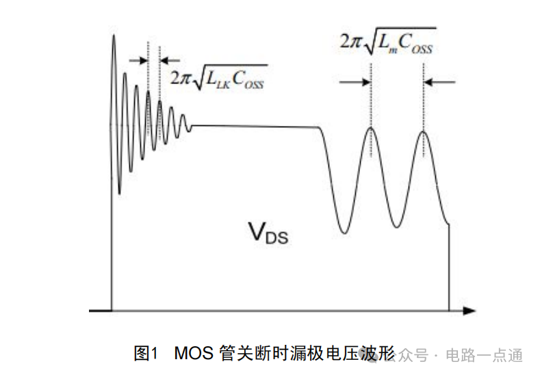

反激变换器在 MOS 关断的瞬间,由变压器漏感 LLK与 MOS 管的输出电容造成的谐振尖峰加在 MOS 管的漏极,如果不加以限制,MOS 管的寿命将会大打折扣。 因此需要采取措施,把这个尖峰吸收掉。
反激变换器
吸收是针对电压尖峰而言,电压尖峰从何而来?电压尖峰的本质是什么?
电压尖峰的本质是一个对结电容的dv/dt充放电过程,而dv/dt是由电感电流的瞬变(di/dt)引起的,所以,降低di/dt或者dv/dt的任何措施都可以降低电压尖峰,这就是吸收。

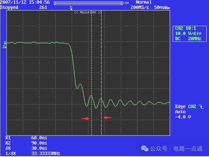

1、先不加RC,用容抗比较低的电压探头测出原始的震荡频率(注意用低电容的探头,因为探头的电容会引起震铃频率的改变,使设计结果不准),此震荡是由LC 形成的,LC主要是变压器次级漏感和布线的电感和输出电容,C主要是二极管结电容和变压器次级的杂散电容。
反激变换器
测量二极管D两端原始振荡频率。此设计中为33.3MHz(未加RC吸收前):

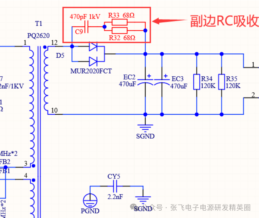

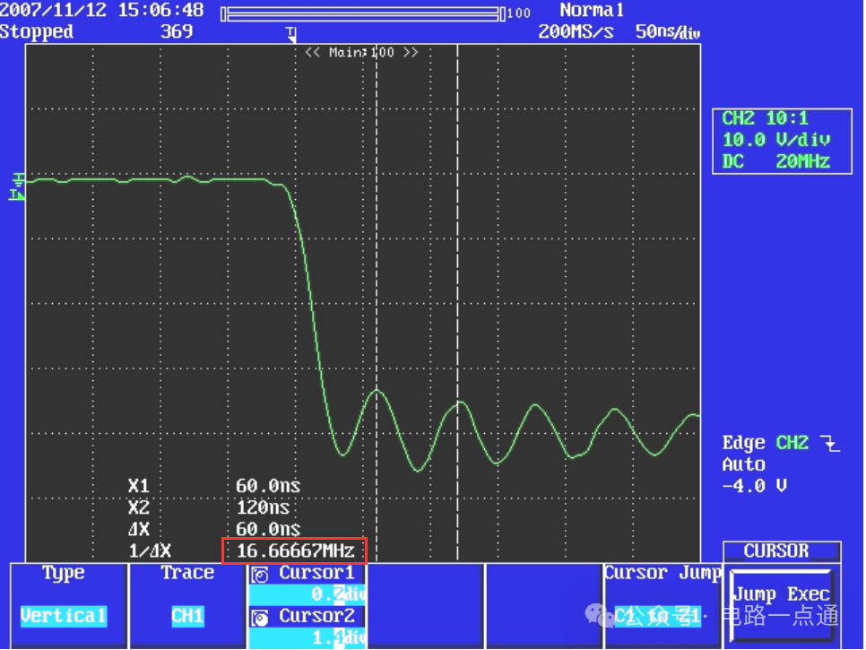

2、测出原始震荡频率后,可以试着在二极管上面加电容(与二极管并联方式),直到震荡频率变为原来的1/2(一半),如图增加的电容为470pF,下图的震荡频率变为16.7MHz(只加了C9后):
反激变换器
则原来震荡的C(杂散电容)为所加电容的1/3(意思是470pF=3*C),震荡的主体由原来的C变为了我们所加的电容C9;
反激变换器

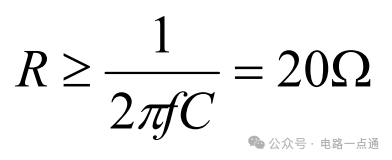

3、知道了吸收电容C9的值就可以算R值了:
反激变换器
反激变换器

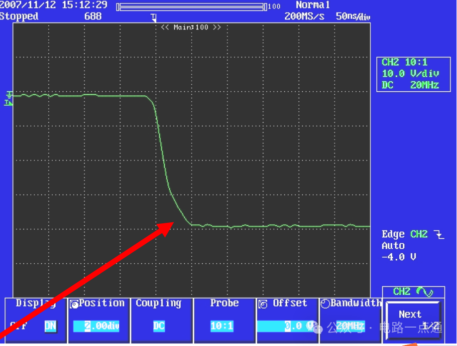

则振荡是阻尼的,此电路中选择R=33R,可以看到振荡已基本完全消除(加了RC后);
一般把R加到吸收C上时,震荡就可以大大衰减。这时再适当调整C值的大小,直到震荡基本被抑制。
