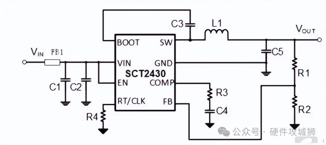

之前做的产品,为了能够通过EMC测试,在电源的输入端增加了一个磁珠,产品的额定功耗为8W,输入电压为DC9~28V,最低输入电压9V时理论电流为0.9A,我们选择的磁珠型号为MBW2012-601,额定电流为1.2A。按照公司的降额标准是可以满足的。

图1:磁珠型号选择
实际测试过程中,使用最低的9V输入电压时,电源无法正常启动,在反复的震荡,如图2.

经过逐级排查,首先发现电源芯片2430的输入引脚VIN电压在不断跳变,最低达到了5V,往前排查VIN的前端是磁珠,排查发现,上电瞬间,磁珠有3V~5V的压降。由于产品上用到了超级电容以及接470uF以上的电解电容,上电瞬间电流很大,使用示波器的电流档测量,发现上电瞬间有3A左右的电流,此时瞬间电流已经远超磁珠的额定电流。同时由于对vin电源的电流突增,外部开关电源的纹波突然增加,Vin电源其实不能算是纯净的直流电源,对于磁珠来说,频率增加,其阻抗也会增加。同时,由于电流超过额定值,导致磁珠的磁饱和,磁珠的温度升高,阻抗进一步增加。
解决方案
上述案例,主要的原因就是磁珠的选型的额定电流不合适,没有考虑大电容上电瞬间的大电流需求。
解决的方案主要是更换额定电流更大的磁珠,经过验证,我们选择了额定电流为3A,600Ω@100mhz的磁珠。经过实测,上电瞬间压降最高为2V左右,正常工作后压降为0.1V左右。
