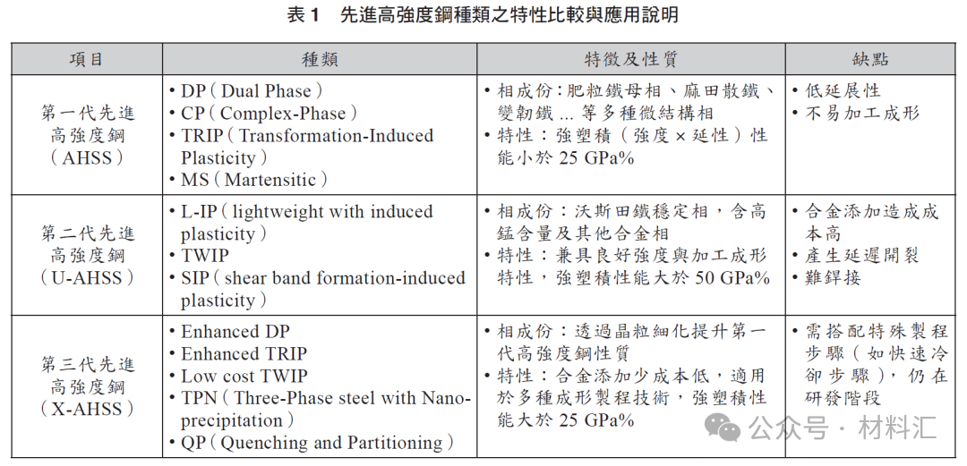

先进高强度钢种类繁多,包括双相钢(Dual Phase, DP)、复相钢(Complex-Phase, CP)、马氏体钢(Martensitic, MS)、相变诱发塑性钢(Transformation-Induced Plasticity, TRIP)、热冲压钢(Hot-Formed, HF)、孪生诱发塑性钢(Twinning-Induced Plasticity, TWIP)等。
先进高强度钢的特性对比及在汽车产业的应用如表1所示。从第一代、第二代先进高强度钢的开发历程来看,通过材料成分设计与制程温度条件控制,可精准调控钢材内部微观组织,获得所需的强度、塑性、韧性及疲劳性能,从而满足新能源汽车对薄规格轻量化、高强度复杂结构的设计需求 —— 在车体碰撞区提升撞击能量吸收能力,在乘员舱区域增强结构强度,使先进高强度钢的功能表现远超传统碳钢,成功实现钢板减薄与安全性兼顾,车体结构减重达 39%
金属材料
目前,全球主流钢厂正积极投身第三代先进高强度钢的研发,目标产品需同时具备拉伸强度超1000 MPa、延展性30%以上、易加工成型等特性。该类钢材通过特殊合金化与热机成形制程技术,实现强度与延展性的优化匹配;相较于第一代产品,其通过制程优化大幅提升了延展性与成形性,例如中锰钢经奥氏体逆转变回火制程(Austenite Reversion Tempering-annealing, ART-annealing)处理后,可达到800-1500 MPa的拉伸强度与30-45%的延展性;与第二代产品相比,第三代先进高强度钢更强调减少合金元素用量,以进一步降低生产成本、提升连接效率

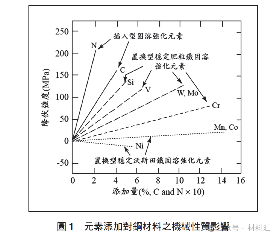

氮元素能够提升钢材的力学、腐蚀及耐候性能,提高氮含量主要采用高压冶炼技术和常压氮化物添加两种方式,氮原子可嵌入铁晶格形成稳定的固溶相。
添加铬、钼、钒、硅等合金成分,可助力钢水提升氮含量(如图1所示);再通过热机处理技术控制相变,将氮原子固定于铁晶格内,实现固溶强化——使位错和晶界难以移动,从而提升材料硬度、屈服强度与抗蠕变能力,尤其在耐局部腐蚀、晶间腐蚀、点蚀及间隙腐蚀等耐腐蚀性能上同步提升。通过控制焊接工艺条件与氮气保护气氛,可改善钢材的焊接性能并维持接合强度。

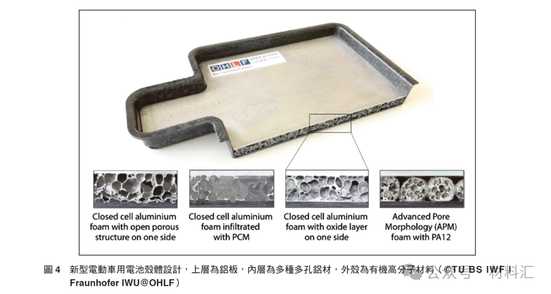

此外,奥地利理工学院与宝马(BMW)合作,通过铸造工艺开发出内嵌复合泡沫铝合金的引擎支架,兼具轻量化与冲击吸收特性;近期更整合泡沫铝合金的轻量化、减震及电池温度稳定功能,将其应用于电动车电池壳体设计(如图 4 所示)。

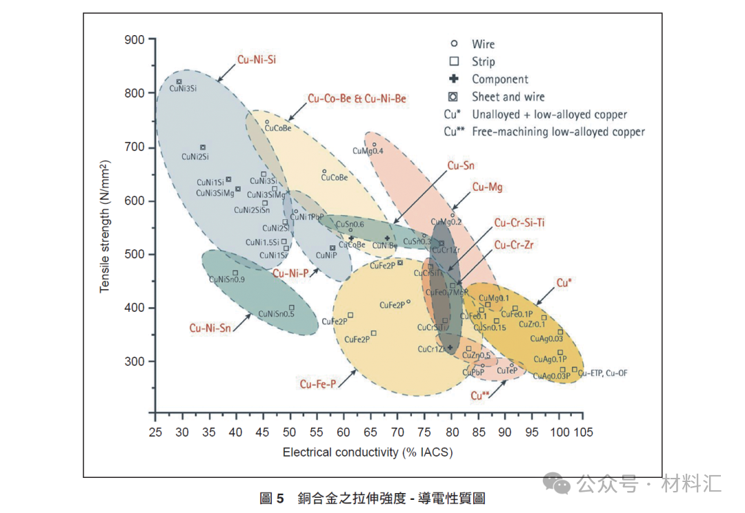

高强高导铜合金的核心性能指标为拉伸强度500-900 MPa、导电率45-80% IACS,其设计方法与热机处理工艺已逐渐成熟。以 Cu-Ni-Si 合金体系为例,添加铬或铁并经低温时效热处理,可析出大量细小的第二相粒子,大幅降低铜基体中镍和硅的固溶量,从而显著提升合金的强度与导电性。
QuesTek公司进一步推进了该领域的理论研究与应用,通过计算机模拟及人工智能算法,快速设计出可应用于航天产业的高强度无铍铜合金Cuprium,该合金通过十几纳米的析出相强化,屈服强度达980 MPa,延展性为15%。
金属材料
各类高强高导铜合金的拉伸强度与导电率分布如图 5 所示,其中Cu-Fe-P、Cu-Ni-Si、Cu-Cr-Zr等合金体系已实现商业化,例如美国环球金属(Global Metal)开发的 C19400(CuFeP 体系)和 C70250(CuNiSi 体系),日本三菱材料(Mitsubishi Materials)开发的 TAMAC194(CuFeZnP 体系)和 MZC1(CuCrZr 体系)。
