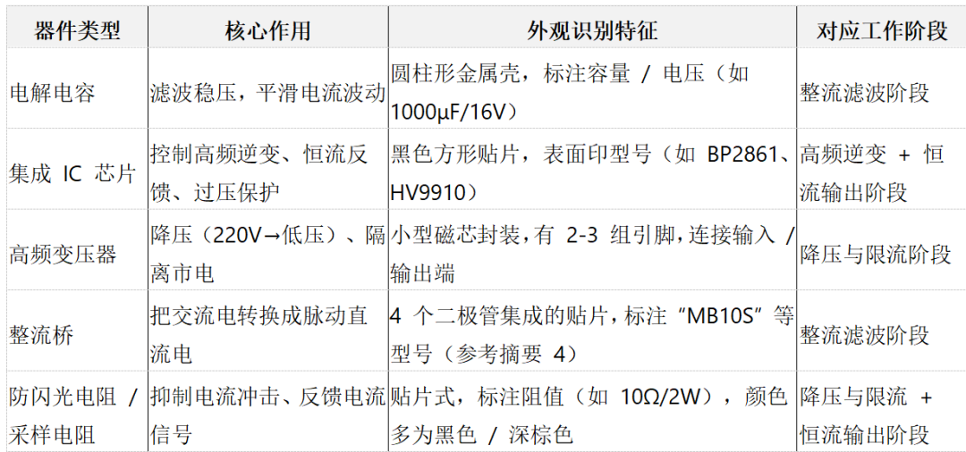

二、整流器内部器件拆解
5 大核心部件 + 外观识别
拆解开本次失效的 24W 整流器,内部主要有5类:
led
