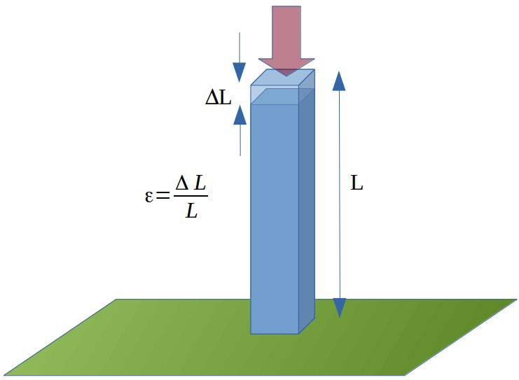

图2展示了如何根据器件的受压状态与静止状态的长度差,计算应变(strain)。
应变定义为:应变 =(长度变化量)/(未受力时的原始长度)
数据采集
图2:通过比较器件受压状态与静止状态,计算应变。

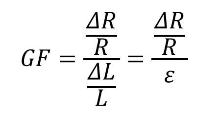

制造商通常会为其应变计器件提供一个应变系数(Gauge Factor,GF),其用于表示器件对应变的敏感度,公式如下,其中R为电阻值:
数据采集

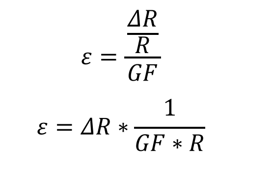

为求得应变,可将公式转换为:
数据采集

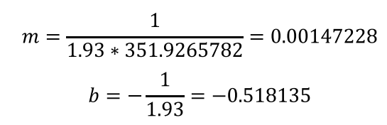

由于器件的GF为已知,并且其静止状态下的电阻可通过初始测量获得,因此可使用斜率-截距公式(slope-intercept)对每个受压状态下测得的电阻值进行应变换算。对于截距b,我们使用–1/GF(GF的负倒数)作为计算参数:
数据采集

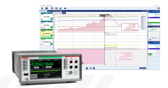

当DAQ6510已连接到电脑、且KickStart软件已运行后:
1. 打开一个Data Logger App(数据记录器应用)
选择DAQ6510作为测量仪器
数据采集
图3:启动Data Logger应用程序。
从Function(功能)列表中选择2-Wire Resistance(两线电阻),然后选择你的应变计所连接的通道 ——101通道。在界面的Channel(通道)区域(见图4),点击Measure Now(立即测量)即可获取应变计的静止状态电阻值。

使用我们测得的数值和制造商指定的GF,计算斜率-截距系数如下:
数据采集

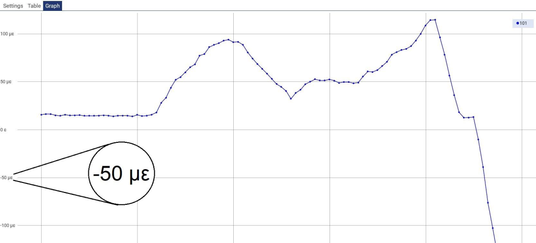

为了获得快速的测量序列,将Interval Between Scans的数值更改为0.25s。点击Run按钮。
切换到Graph视图后,你会看到当你对安装应变片的表面施加拉伸和压缩时,曲线图按预期更新,Y轴代表微应变(µε)级别的测量结果。
数据采集
图6:显示应变测量的图表。
