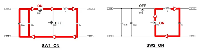

首先,我们将借助同步整流型降压DC-DC转换器的等效电路,确认开关电流的路径。
DC-DC
设高边开关为SW1,低边开关为SW2。当SW1导通(SW2断开)时,电流路径为:输入电容器→SW1→电感L→输出电容器。当SW2导通(SW1断开)时,电流路径为:SW2→电感L→输出电容器。下图展示了这两种电流路径的差异,每次开关导通/断开(ON/OFF)时,红色线路中的电流发生剧烈变化。由于该回路的电流变化十分陡峭,电路板布线的电感会在回路内引发高频振铃。
DC-DC

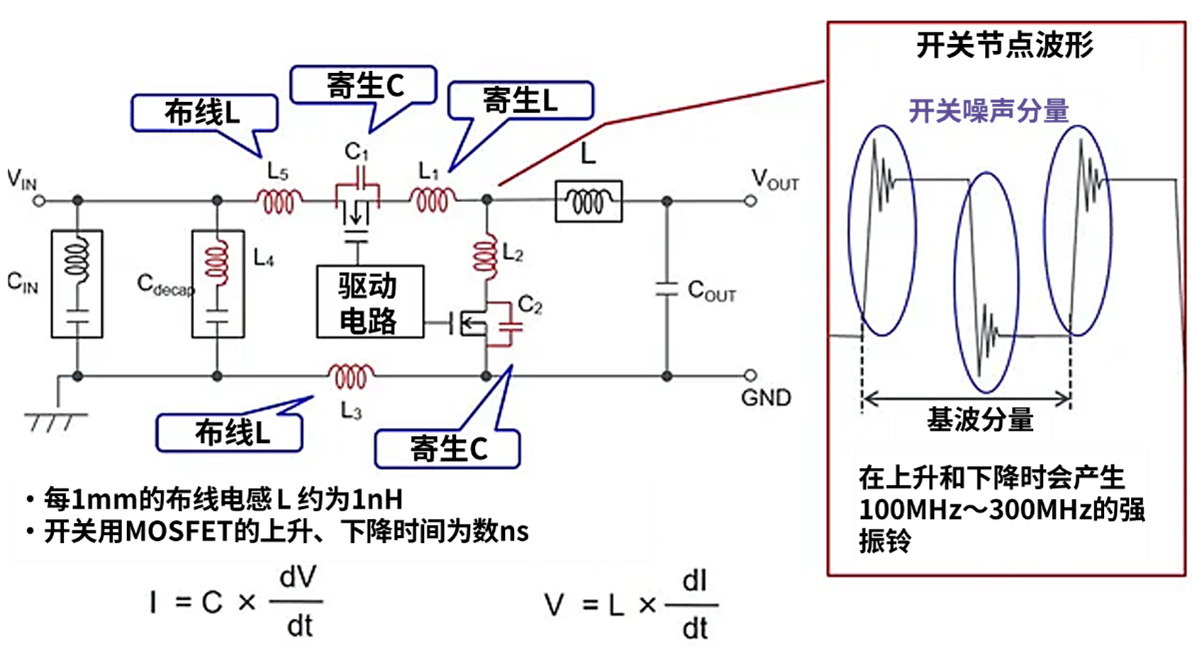

下图展示了电源电路的外接元器件及实装电路板的寄生分量与振铃之间的关系。
DC-DC
上图中,电流急剧变化的回路里,用红色标注了寄生分量。
布线存在布线电感,通常每1mm约有1nH的电感量。此外,电容器存在等效串联电感(ESL),MOSFET 的各引脚间则存在寄生电容。受这些因素影响,开关节点会产生红框图示所示100MHz至300MHz的振铃。产生的电流与电压可通过以下两个公式计算得出:
DC-DC
这种振铃会以高频开关噪声的形式产生多种影响。虽然需要采取应对措施,但由于电源IC本身无法去除电路板的寄生分量,因此需通过电路板布线布局及去耦电容器来应对。关于电路板布局,在DC-DC转换器的“电路板布局”章节 会展开详细说明。

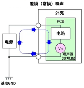

差模(常模)噪声与共模噪声
差模噪声是指噪声源串联于电源线路中,噪声电流与电源电流流向一致,且产生于电源线路之间的噪声。由于往返方向相反,故称为“差模(Differential mode)”。
DC-DC
噪声电流与电源电流沿同一路径流动
噪声电压产生于电源线路之间

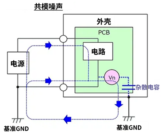

共模噪声是指通过杂散电容等泄漏的噪声电流,经由大地回流至电源线路的噪声。由于电源正极(+)与负极(-)侧的噪声电流流向相同,因此被称为“共模(Common mode)”噪声。这类噪声不会在电源线路之间产生噪声电压。
DC-DC
电源线路之间不会产生噪声电压
电源线路与基准GND之间会产生噪声电压
电源正极、负极侧的噪声电流流向相同
如前所述,这些开关噪声属于传导噪声。但由于噪声电流会在电源线路中流动,因此会产生噪声辐射。

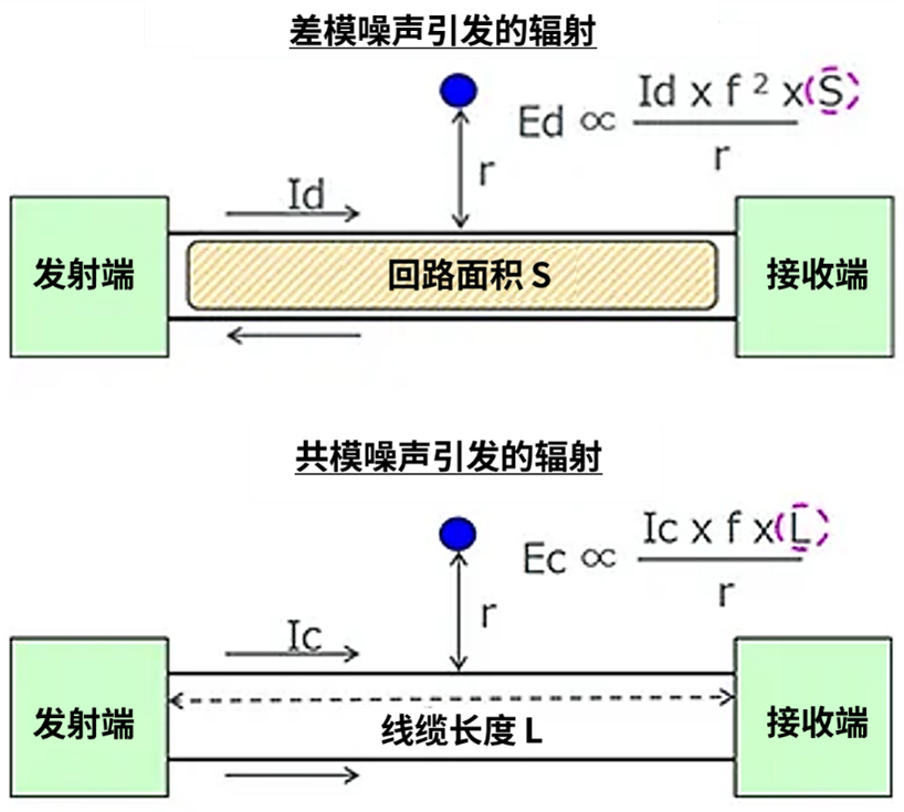

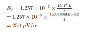

由差模噪声引起的辐射的电场强度Ed可通过左下方的公式来表示。Id为差模中的噪声电流,r为到观测点的距离,f为噪声频率。差模噪声会产生噪声电流环,因此环路面积S是非常重要的因素。如图和公式所示,假设其他因素固定,环路面积越大则电场强度越高。
由共模噪声引起的辐射的电场强度Ec可通过右下方的公式来表示。如图和公式所示,线缆长度L是非常重要的因素。
DC-DC

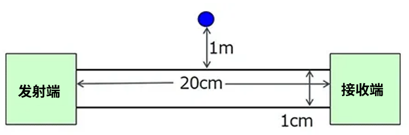

这里,为了确认各类噪声引发辐射的特征,我们尝试代入实际数值计算电场强度(*1)。所有条件保持完全一致,电场强度的观测点用蓝色圆点来表示。
*1:公式出处——《EMC工学详解 实用降噪技法》,作者:亨利・W・奥特(Henry W. Ott),东京电机大学出版社
DC-DC

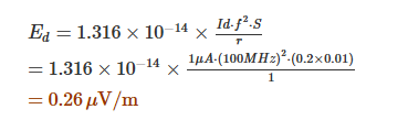

差模噪声的电场强度计算
假设频率100MHz、1μA的差模噪声电流,在面积为20cm²的回路中流动。
则在距离1m处(90度方向)的电场强度计算如下:
DC-DC
共模噪声的电场强度计算
假设频率100MHz、1μA的共模噪声电流,在20cm的线缆中流动。

该计算结果的核心要点是:即便噪声电流值相同,共模噪声引发的辐射也远比差模噪声强烈(本示例中约为100倍)。无论如何,若这些传导噪声与辐射噪声(即电磁干扰EMI)超出允许范围,就必须采取噪声对策。尤其需要注意的是,在考虑辐射噪声对策时,针对共模噪声的防控尤为关键。
关于具体对策,后续将按顺序逐步说明。其中最基础的原则性对策如下:对于差模噪声,需减小回路面积S(例如将线缆改为绞合线),对于共模噪声,则应尽量缩短线缆长度。但实际应用中,往往会受到安装布局或材料等因素的限制,因此需考虑增设滤波器等解决方案。

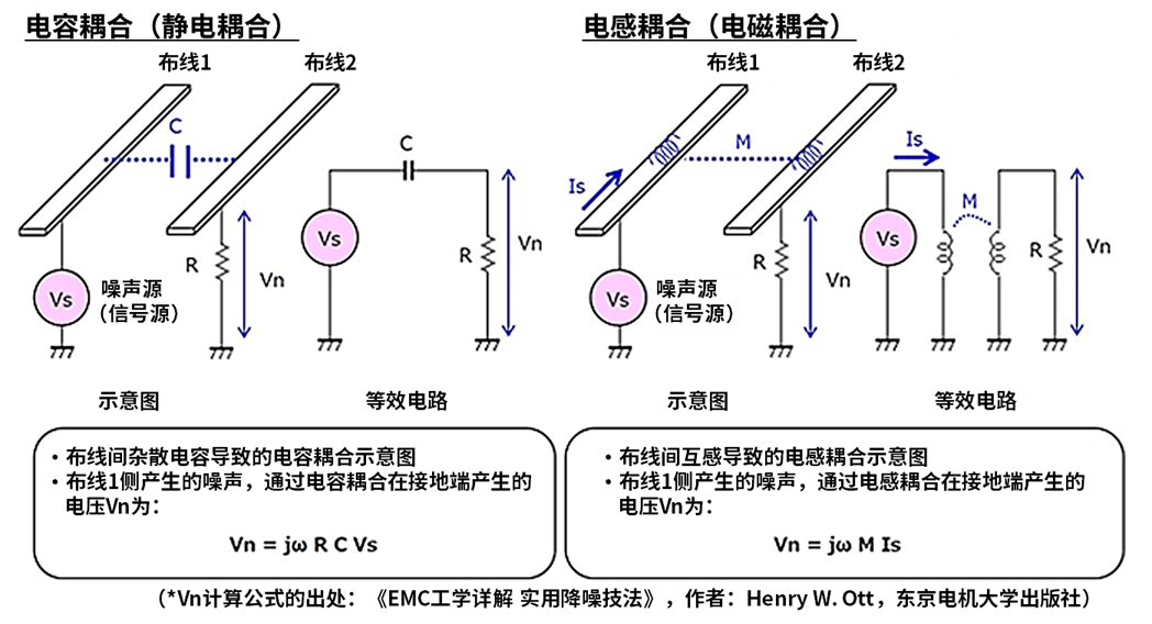

串扰(平行布线间产生的感应噪声)
串扰指的是在平行布置的布线之间,信号或噪声非预期相互传递的现象。这一问题在模拟通信及音频领域也被称为“漏话”,尤其在模拟电话中曾是极为常见的问题。此外,该现象还可称为“混线”或“串音干扰”。
这种不必要的信号传递,是由布线间存在的杂散(寄生)电容及互感引起的。比如说,在印刷电路板(PCB)的薄膜布线等场景中尤为显著。此类场景下的信号传递通常被归为“感应噪声”。
串扰现象的根本原因有两点:一是杂散(寄生)电容导致的静电耦合,二是互感引发的电磁耦合。本文将详细讲解这些成因机制、具体应对方法,以及为帮助理解而简化的等效电路。
DC-DC
两种情况均给出了噪声电压Vn的公式。该电压在噪声源布线(布线1)向邻近布线(布线2)耦合时产生。R为电阻值、C为电容值、M为互感系数、Vs为噪声源电压、Is为噪声源电流。
需明确的是平行布线之间会产生串扰。此外,当布线相互垂直时,寄生电容及互感会显著减小。

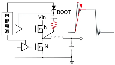

自举电路的噪声对策
开关噪声的另一个对策是“平缓开关波形的方法”。
采用Nch MOSFET作为高边开关的IC,大多配置有BOOT引脚。由于该引脚与开关节点相连,通过在引脚处插入电阻,可平缓高边MOSFET导通时的电压上升沿,进而抑制开关噪声。
DC-DC
