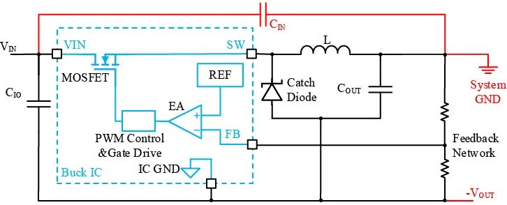

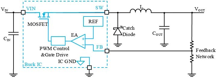

如图1所示为Buck变换器的基本拓扑结构。Buck配置中,输出正极(VOUT)连接到电感器,输出负极连接到Buck IC的GND引脚。
反向Buck-Boost拓扑与Buck拓扑非常相似,如图2所示为Buck变换器重构为反向Buck-Boost变换器的连接方式。由图2可知,将Buck变换器的输出正极配置为反向Buck-Boost变换器的系统地(System GND),而“IC GND”变成了输出负极(-VOUT),在输入电源和系统地之间增加了一个额外的输入电容CIN。需注意,反向Buck-Boost变换器的连接方式中,IC GND与输出负压直接相连,这会对Buck IC引脚的电压应力产生影响,相关控制引脚外部电路需重新设计,详见“3辅助功能”章节的说明。
Buck-Boost
图1 Buck变换器基础拓扑
Buck-Boost
图2 反向Buck-Boost变换器拓扑

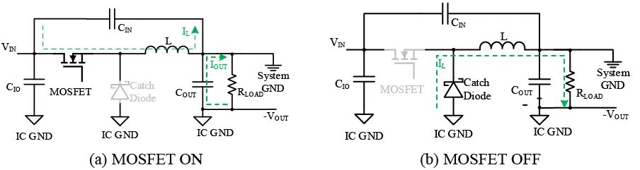

经过上述步骤,实现了反向Buck-Boost变换器的重构:MOSFET导通时,功率二极管截止,电感两端的电压应力为VIN,电感电流上升,此时输出电容COUT给负载提供能量,如图3(a)所示;MOSFET关断时,功率二极管导通,电感两端的电压应力为-VOUT,电感电流下降,此时电感电流给负载提供能量,如图3(b)所示。可得连续模式时占空比D为:
Buck-Boost
图3 反向Buck-Boost变换器原理
2.2 电压与电流应力分析
将Buck IC配置为反向Buck-Boost变换器需要特别注意电压要求。由图2可知,Buck IC的VIN和GND引脚上的电压差等于电源模块的输入电压加上输出电压(VMAX=VIN+VOUT)。例如从+24V的输入转换到-15V的输出,需要输入电压范围至少覆盖39V的Buck IC。当MOSFET导通时,功率二极管两端的电压应力同样为输入电压加上输出电压(VMAX=VIN+VOUT),功率二极管选型时需考虑该电压应力。
如图2所示,跨接于VIN与-VOUT之间的电容CIO承受的电压应力同样为VIN+VOUT。但值得注意的是,如果VIN是快速上电,在上电瞬间会产生瞬态电流,其路径为:VIN→CIO→IC GND→功率二极管→电感→System GND。该瞬态电流对电路可能产生以下影响:①瞬态电流流过功率二极管(或同步Buck IC的体二极管)时会导致SW节点电位被拉低至IC GND以下,对于SW相对IC GND的额定电压较小的器件,这种负压瞬态可能使器件损坏;②瞬态电流流过功率电感会产生感应电动势,二极管和感应电动势的共同作用使VOUT上存在一个瞬态正向电压。因此,基于上述两点瞬态电压的防护和Buck IC VIN引脚去耦的折中考虑,建议CIO电容不要太大,一般推荐0.1μF。

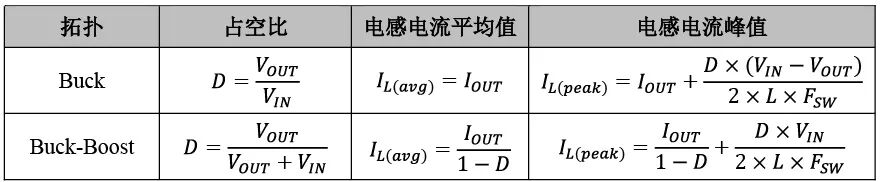

Buck变换器配置时,在MOSFET的导通和关断期间电感总是向负载提供电流,因此Buck变换器的平均电感电流等于输出电流。然而,在反向Buck-Boost变换器配置中,电感上的能量仅在MOSFET关断期间通过二极管传递到负载,两种拓扑结构下电感电流计算公式如表1所示。
表1 Buck拓扑和Buck-Boost拓扑电感电流对比
Buck-Boost
由表1可以看出,相同负载下,反向Buck-Boost变换器的电感电流峰值更大,重构时需注意电感电流峰值不要超过Buck IC规格书中的峰值电流限值。

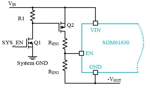

3.1 使能信号接口设计
如果不要求系统控制使能信号,可将EN引脚通过电阻上拉到VIN。如果要求系统控制反向Buck-Boost变换器的使能功能,则需要一个简单的电平转换电路,如图4所示。
Buck-Boost
图4 EN电平转换电路

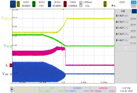

SYS_EN提供足够高的正向电压使Q1导通时,Q2的栅极通过Q1接地使得Q2的栅源电压(VGS)变为负压,从而Q2导通。此时,输入电压(VIN)通过电阻分压器连接到EN引脚,从而启用设备。需注意,在启用和禁用两种状态下,须确保Q2的栅漏电压(VGD)和栅源电压(VGS)始终处于MOSFET的额定范围内。以SGM61630为例,图4中设置REN1=REN2=R1=100kΩ;图5则展示了系统控制反向Buck-Boost变换器使能和禁用的波形图,测试条件为20V输入,-15V/1.5A输出。

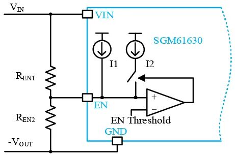

如果要求使用EN引脚配置反向Buck-Boost变换器的UVLO,可在EN引脚处设置电阻分压器如图6所示。
Buck-Boost
图6 EN分压电路
开启电压VSTART保持不变,因为当反向Buck-Boost变换器启动时,通常没有负的输出电压。
反向Buck-Boost变换器启动后,关断电压VSTOP需考虑负的输出电压:
以SGM61630为例,VENH=1.17V,VENL=1.12V,设置REN1=430kΩ,REN2=30kΩ,I1=1μA,I2=3.7μA,-VOUT=-15V。则开启电压为VSTART=17.51V,关断电压为VSTOP=0.15V。

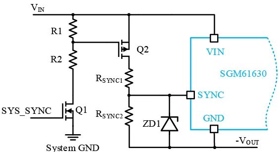

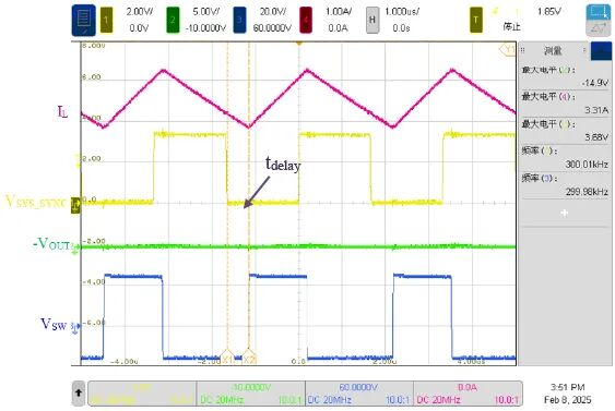

对于有SYNC输入引脚的Buck芯片,如果要求反向Buck-Boost变换器与外部信号同步,则需要一个简单的电平转换器,如图7所示。
Buck-Boost
图7 同步信号电平转换电路
SYS_SYNC为高电平时,Q1导通,VIN通过电阻分压器(R1、R2)给Q2提供驱动电压VGS,Q2导通,VIN通过VIN到-VOUT的电阻分压器(RSYNC1、RSYNC2)将SYNC引脚拉高。注意,SYNC引脚的最大额定电压较小,需要添加稳压管ZD1保护芯片不被损坏。考虑到功耗影响,VIN到System GND的电阻分压器的阻值不能过小,因此在同步频率较高的场景Q2应选择驱动电荷QG较小的P-MOSFET。
SYS_SYNC为低电平时,Q1关断,随后Q2关断,Q2关断后SYNC引脚通过RSYNC2下拉到-VOUT。由于稳压管ZD1存在结电容Cj,会导致同步有效信号和SW上升沿之间额外的延时tdelay。(这里不包含芯片本身的电路延时)。
以SGM61630为例,图7中设置R1=499Ω,R2=1kΩ,RSYNC1=1kΩ,RSYNC2=200Ω;这颗Buck IC同步机制为SW上升沿与SYNC下降沿同步。SYS_SYNC下降沿关断Q2,Q2截止后Cj通过RSYNC2放电。当SYNC引脚的电压由ZD1的稳压值VZ放电至SYNC引脚低电平阈值VSYNC_L时功率管打开,因此造成SW上升沿滞后于SYS_SYNC下降沿,滞后时间为:
由上式可知,有高频同步需求时应选择结电容较小的稳压管,SGM61630同步波形如图8所示。

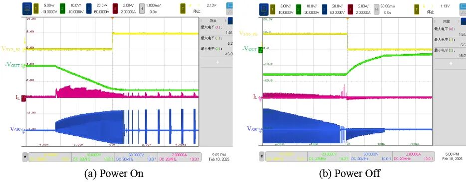

当输出电压未完全建立时芯片内部Q3导通,PG下拉至-VOUT,此时Q1关断Q2导通,SYS_PG被下拉到系统地;当输出电压完全建立后Q3关断,PG上拉至-VOUT+VZ,此时Q1导通,Q2的栅源两端承受负压而关断,SYS_PG被上拉到逻辑电平VLOGIC。注意,如果PG引脚的最大额定电压值较小,当VOUT较大时需要添加稳压管ZD1保护芯片不被损坏。
以SGM61630为例,图9中设置R1=R2=100kΩ,R3=10kΩ;图10则展示了反向Buck-Boost变换器Power on和Power off时SYS_PG的波形图,测试条件为24V输入,-15V/0A输出。

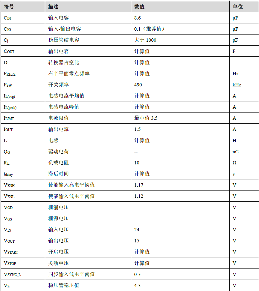

本章将基于SGM61630 Demo Board(Buck)[1]进行反向Buck-Boost变换器设计,设计目标如表2所示。
表2 设计目标
Buck-Boost

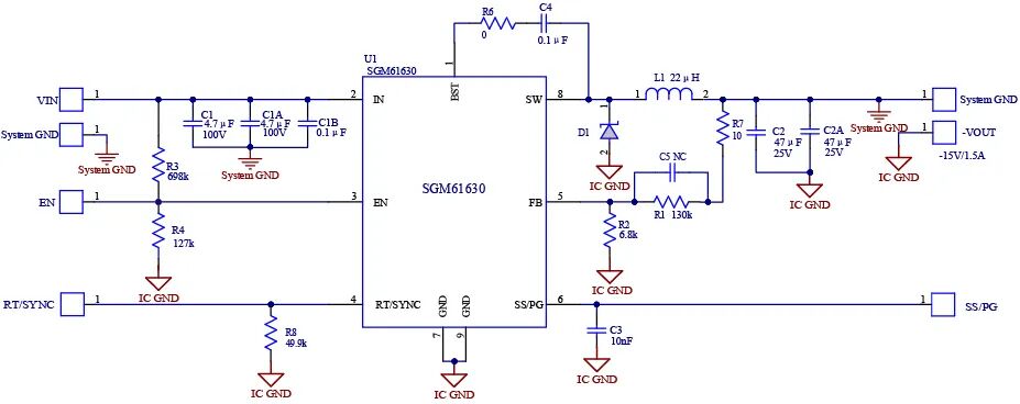

4.1 原理图
反向Buck-Boost变换器的原理图如图11所示。
Buck-Boost
图11 反向Buck-Boost变换器原理图

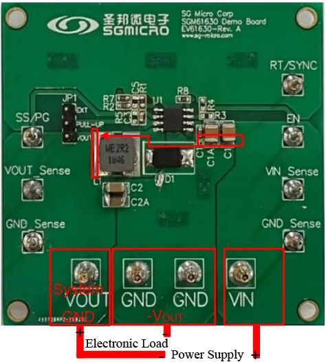

为初步验证该方案的可行性,可以在Buck拓扑的SGM61630 Demo Board基础上直接修改连接方式,重构为反向Buck-Boost拓扑,如图12所示。实际新项目时需要参照Buck-Boost的PCB Layout注意事项重新布线以获得最佳性能。
Buck-Boost
图12 用Buck Demo直接构建反向Buck-Boost变换器的连接方式
注意:
1) 断开原输入电容C1、C1A和C1B下侧端口与IC GND的连接,重新连接于L1左侧焊盘(System GND)。重新连线要尽量短,以减小寄生电感对输入电压的影响。
2) Demo板上“VIN”和“VOUT”之间加24V电源;Demo板上“VOUT”和“GND”之间加电子负载。
3) 将电感更换为22μH。
4.2 关键参数计算
反向Buck-Boost变换器的占空比为:
为便于评估芯片VIN和SW引脚耐压以及相关外围器件选择,计算降压调节器的电压应力VMAX=VIN+VOUT=39V;
为平衡电感体积和变换器效率,选择电感电流纹波比为0.35,可得电感值为:
在该设计实例中取L=22μH,可得电感电流峰值:
小于SGM61630规格书[2]中ILIMT的最小值3.5A。
反向Buck-Boost变换器存在一个右半平面零点(RHPZ),其在高频时会提高增益和降低相位,对控制回路的响应产生显著的负面影响,可能导致系统不稳定。该设计实例满载(最恶劣情况)时右半平面零点频率为:
为保证足够的相位裕度以及系统的稳定性,通常建议设置系统的穿越频率小于RHPZ频率的1/4。因此需要降低电感来增加RHPZ频率,或者增加输出电容来减小系统的穿越频率。特别需要指出的是,在反向Buck-Boost变换器架构中,相位补偿网络的前馈电容需谨慎添加。虽然前馈电容能够提升相位裕度,但会同步引起幅频特性增益曲线上移,这将导致穿越频率向RHPZ频率迁移,从而引发潜在的系统稳定性风险。
为满足系统的穿越频率小于RHPZ频率的1/4,在该设计实例中,COUT使用两个47μF/25V X5R电容并联。
4.3 测试结果
Buck-Boost
Buck-Boost

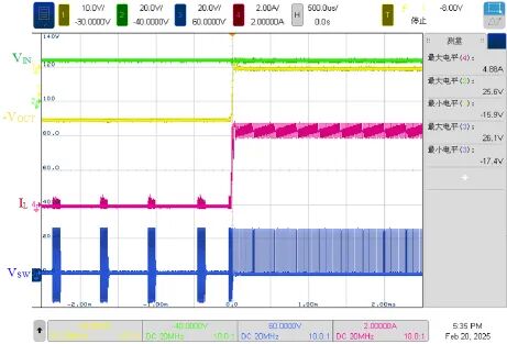

图13 VIN=24V,-15V/1.5A Output,Power On

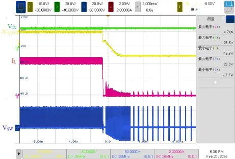

图14 VIN=24V,-15V/1.5A Output,Power Off

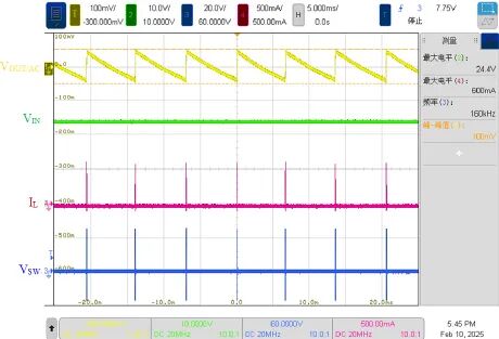

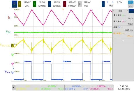

图15 24V Input,-15V/0A Output
图16 24V Input,-15V/1.5A Output

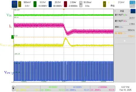

图17 VIN=24V,-VOUT=-15V,
IOUT from 1.5A to 0.7A
图18 VIN=24V,-VOUT=-15V,
IOUT from 0.7A to 1.5A

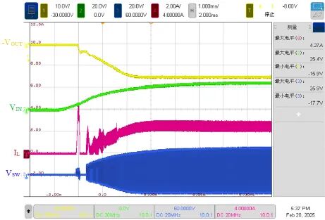

图19 VIN=24V,-15V/0A Output,SCP Entry
图20 VIN=24V,-15V/0A Output,SCP Recovery
