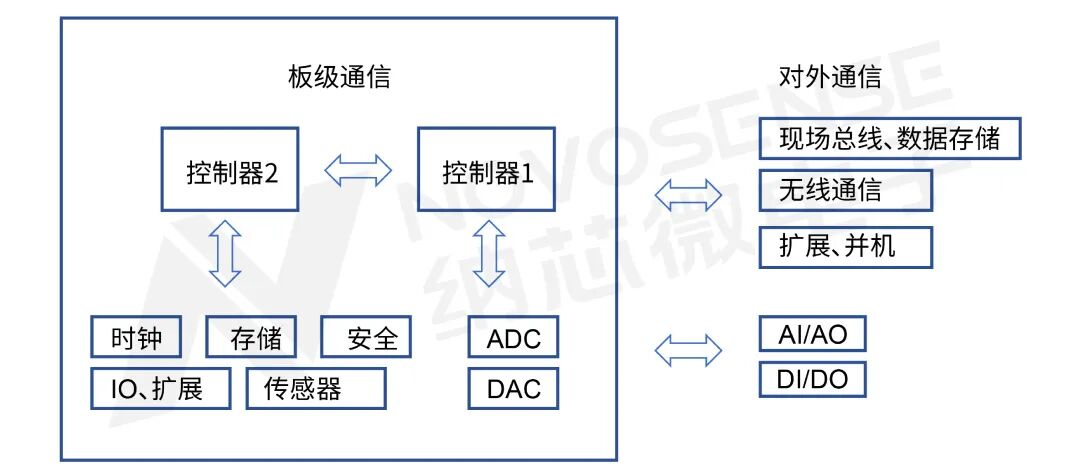

01工业系统常见通信方式
通信接口是硬件系统中实现数据交换的核心模块,常分为内部通信接口(板级通信)、外部通信接口(对外通信),如图1,不同接口在速率、距离、复杂度等方面各有特点,是纳芯微产品主要的应用场景之一。
数字隔离器
图1  板级通信和对外通信
板级通信
板级通信为设备内部组件间的通信,通常具备速度快、距离短的特性,通常具备速度快、距离短的特性,常见有UART、I2C、SPI、单总线等。具体参数如表1所示:
数字隔离器
表1  板级通信具体参数

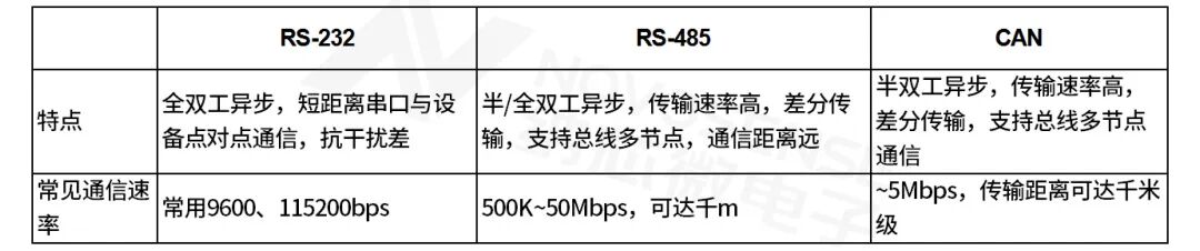

对外通信
对外通信为设备级信号传输,用于实现设备间的数据交互,多采用差分传输方式,具备传输距离远的优势,常见类型包括 RS-232、RS-485、CAN 等,具体参数如下表所示:
数字隔离器
表2  对外通信具体参数

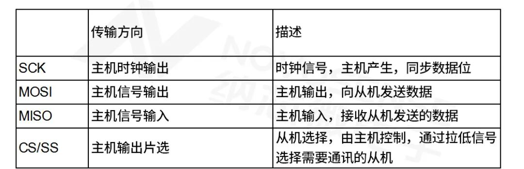

在硬件连接方式上,SPI常用4线制(SCK、MOSI、MISO、CS/SS),各信号线的传输方向及功能描述如下表3所示:
数字隔离器
表3  SPI各信号线的传输方向及功能

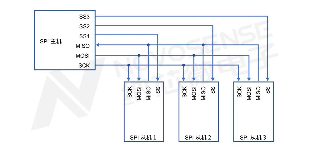

SPI一主多从的通讯拓扑,MOSI、MISO、SCK常采用复用接口,节省IO资源,通过独立的CS/SS实现从机选择。如图2所示。
数字隔离器
图2   SPI 一主多从基础拓扑

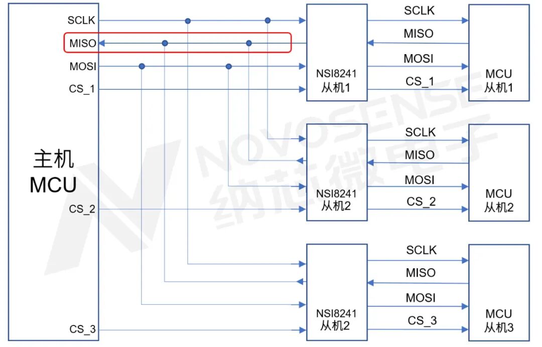

在工业系统中,MCU高压域与低压域之间需要做通讯隔离,纳芯微隔离器NSI8241W(3正1反)适用于SPI信号隔离。对于一主一从的隔离方式,4通道刚好一对一匹配(3正向通道对应SCK、MOSI、CS/SS,1反向通道对应MISO)。对于一主多从的拓扑架构,同样会复用通道节省IO资源,如图3示例。
数字隔离器
图3  带数字隔离器的SPI主多从拓扑

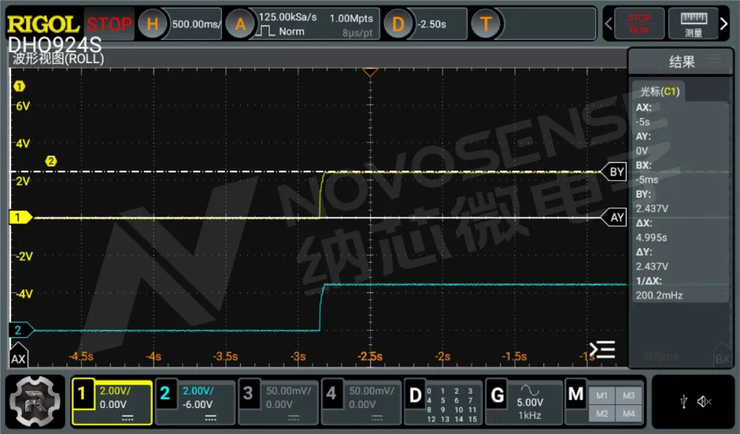

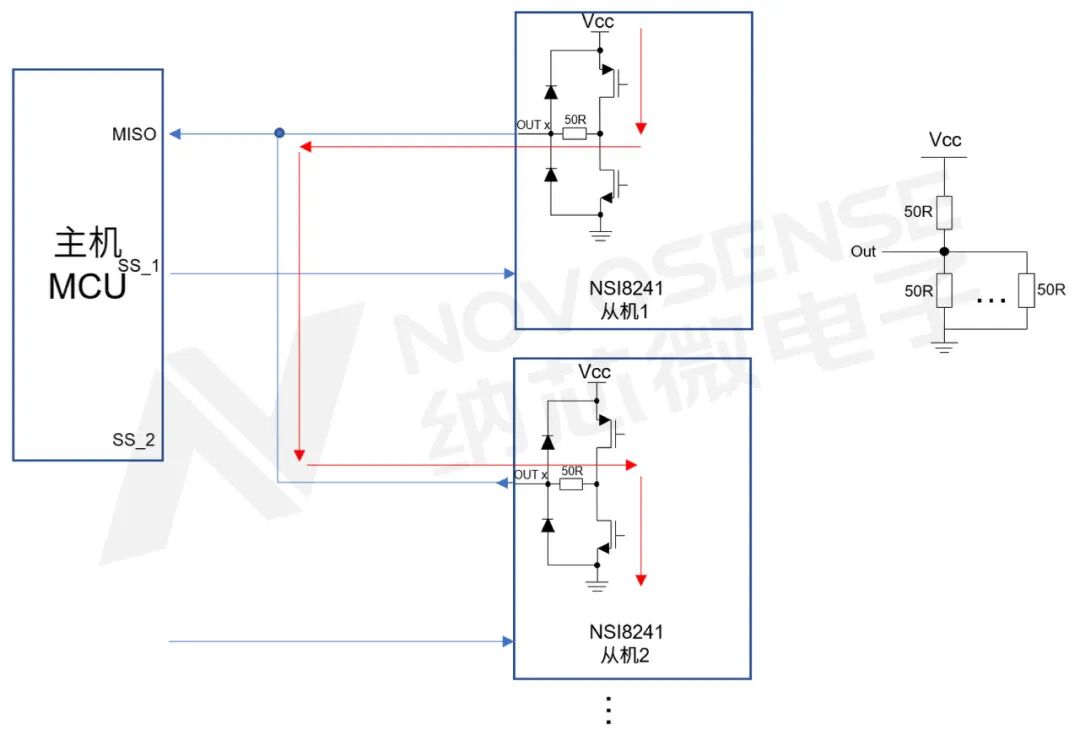

数字隔离器隔离SPI复用通道实际测试时,会发现复用MISO会出现电平异常,当一路输入高,一路输入低的情况下,MISO不能完全被拉高或者拉低。如图4,两颗8241 Out口复用,输入分别给高、低时,MISO波形。
数字隔离器
图4
Vdd1=Vdd2=5.25V,IND1高,IND2低
黄色OutD1=蓝色OutD2≈2.5V
数字隔离器Out内部为推挽输出:输入为高时,推挽上管导通,输出高电平;输入为低时,推挽下管导通,输出低电平。当输入一高一低时,就会形成分压回路,造成MISO电平异常,如图5,这显然与SPI中规定MISO复用冲突(当SS拉低使能时,从机输出配置为推挽输出,当SS拉高时,从机输出需配置为高阻态,防止多个输出导致电平冲突)。
数字隔离器
图5  数字隔离器内部分压回路

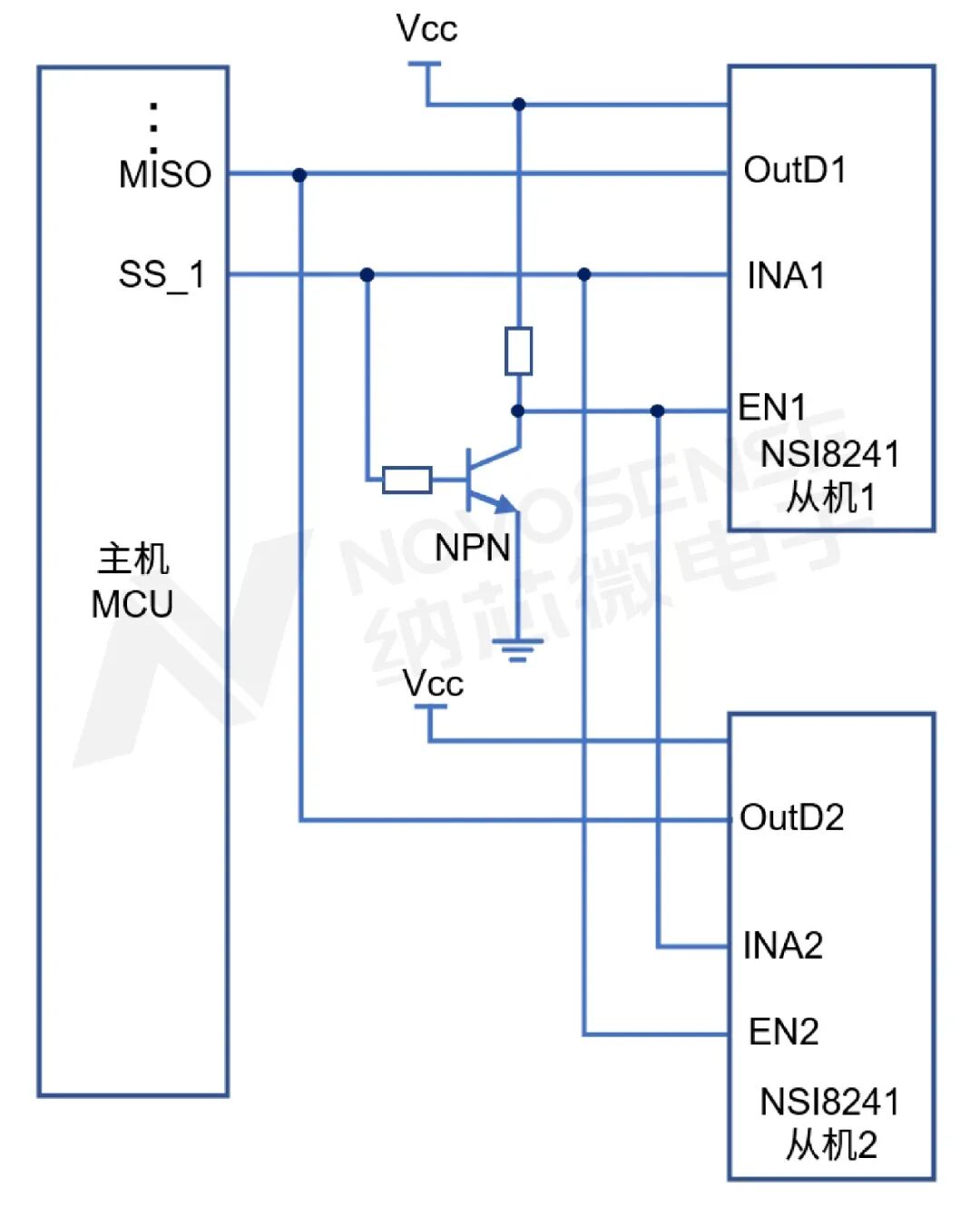

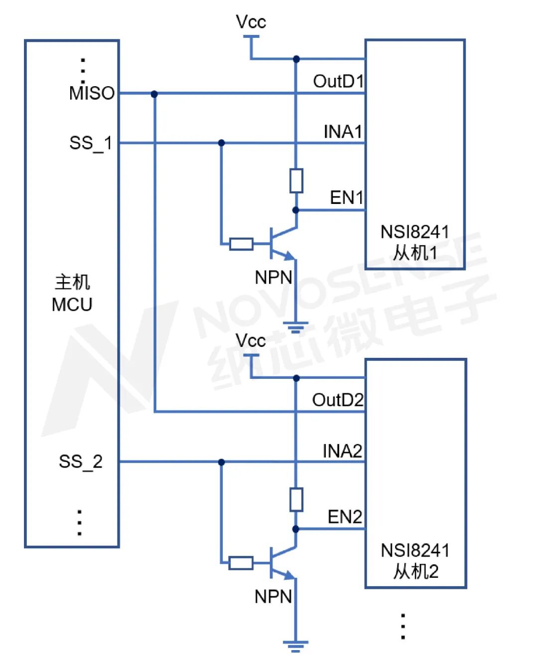

方案1
CS 处增加反向电路,同步使能数字隔离器
在CS处增加反向电路(NPN、PNP、反相器等,需考虑Vce压降)同步使能数字隔离器。CS拉高禁用时,数字隔离器EN拉低禁用,Out复用输出高,如图7、图8所示:
数字隔离器
图7  CS反向接EN电路(NPN举例,多路片选)
数字隔离器
图8  两路CS、EN复用

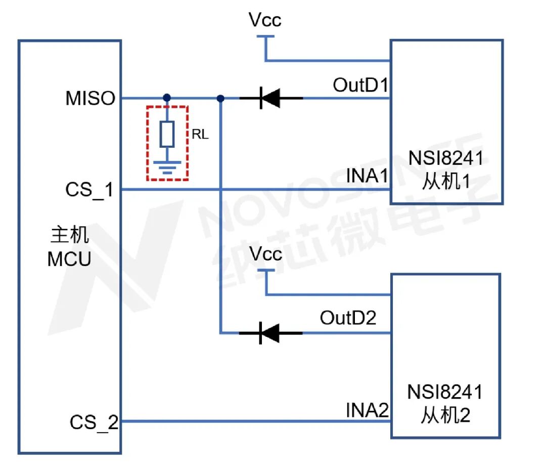

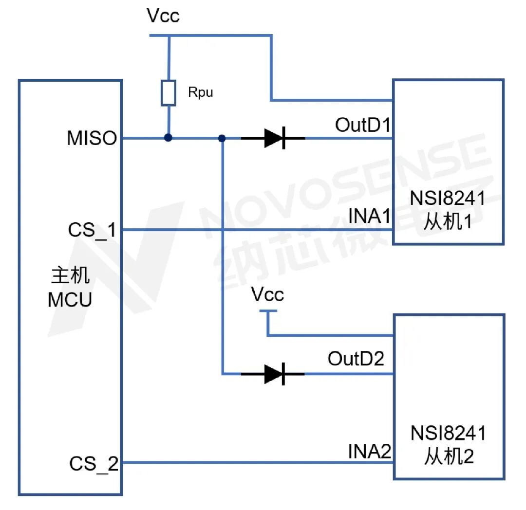

方案2
二极管反向阻断 + 软件配置,实现并联复用
通过二极管进行反向阻断,配合软件配置合理实现数字隔离器输出并联复用,如图9、图10所示:
数字隔离器
图9
未片选从机IND始终给低
数字隔离器
图10
未片选从机IND始终给高
但需要注意的是:
(1)需添加上下拉电阻,明确默认电平,同时满足信号上升沿、下降沿的时间要求;
(2)需考虑二极管压降对电平幅值的影响,避免因压降导致通信误判;
(3)当一路输出通道由高电平切换至低电平时,受寄生参数影响,可能会短暂通过二极管抽取另一通道电流,需重视由此产生的电压尖峰问题。
