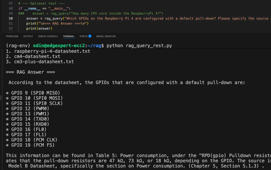

查询问题:“树莓派 4 上,哪些 GPIO 默认配置了下拉电阻 (Pull-down Resistor)?”
当我们将这个问题直接发送给 Meta-Llama-3.1-8B 模型,而不引入 RAG 或向量检索机制时,结果清楚地暴露了一个“无事实约束”的大模型所存在的不稳定性问题:
第一次尝试:模型给出了一组 GPIO 列表,包括 GPIO 1、3、5、7、9、11……并声称这些引脚默认配置了下拉电阻。
第二次尝试(同样的问题):模型却返回了一份完全不同的 GPIO 列表,包括 GPIO 3、5、7、8……,并且还重新定义了部分引脚的属性,例如,GPIO 4 在第一次回答中被认为是上拉电阻,但在这次回答中却变成了下拉电阻。
观察结论:尽管两次输出在事实层面明显相互矛盾且并不准确,模型在两次回答中都表现得非常“自信”。这正是缺乏上下文约束和事实依据时,LLM 幻觉问题的典型体现。
NVIDIA
场景二:引入 RAG 架构后查询场景一相同问题
当我们将完全相同的问题放入本地运行的 RAG 系统中,结果发生了本质性的变化:事实准确,返回的答案与官方技术文档完全一致,并经过人工核验,结果正确无误;可追溯性强,系统在回答中明确标注了信息来源,引用了数据手册中的具体章节和表格编号,方便开发者进一步查阅与验证。
NVIDIA
右滑查看场景二
这一对比非常直观地体现了 RAG 架构的核心优势。RAG 并不是让模型基于训练分布去“猜”答案,而是要求每一次回答都建立在真实文档检索结果之上。正是这种“先检索、再生成”的机制,使得 RAG 能够有效抑制幻觉问题,确保输出内容真实、可验证、可追溯,这对于技术和企业级场景尤为关键。

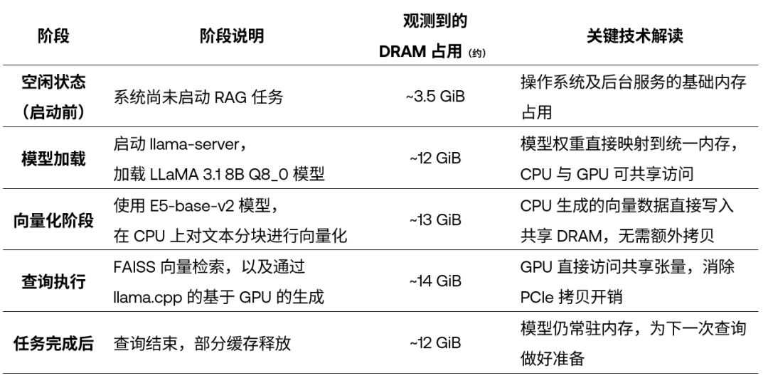

我们在下表中通过 DGX Spark 平台在 RAG 各阶段的内存使用情况分析,用量化数据来直观展示这一架构的优势。
NVIDIA
表:RAG 各执行阶段的 DRAM 使用情况
请注意:本文中提到的所有性能与内存占用数据,均基于我们在 DGX Spark 平台上的测试环境和具体工作负载配置。实际结果可能会因系统参数设置、模型规模等因素而有所不同。不过,这组内存与性能画像仍可作为规划本地 AI 工作负载、评估内存可扩展性与可预测性时的一个实用参考。
基于上述测试,总结出以下几条对工程实践非常有价值的结论:
管线各阶段内存使用稳定:在整个 RAG 执行过程中,DRAM 占用从空闲时的 3.5 GiB,提高到高峰期约 14 GiB,整体增长仅约 10 GiB。这表明系统在不同阶段都展现出了高效且可控的内存管理能力,资源利用非常紧凑。
模型与向量数据可持续驻留内存:模型加载完成后,内存占用上升至约 12 GiB,并且在多次查询之后仍保持稳定。这说明模型权重和向量数据不会在查询过程中被频繁回收或驱逐出 DRAM,可以被复用,避免了重复加载带来的性能损耗。
从 CPU 到 GPU 的切换阶段内存变化极小:在向量化阶段,内存占用约为 13 GiB;进入 GPU 生成阶段后,仅小幅上升至 14 GiB。这清楚地表明:向量数据和提示词张量被 GPU 直接就地使用,过程中没有发生明显的内存重新分配,也不存在 PCIe 数据拷贝开销。
