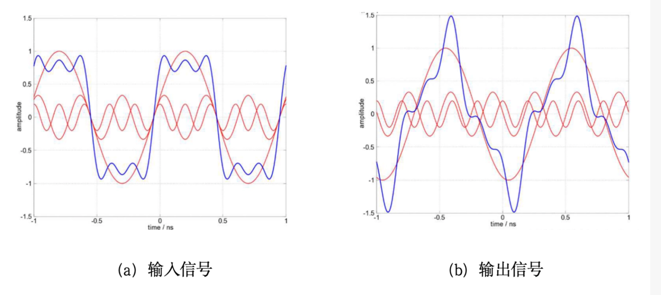

我们看一下图1的例子:输入信号有三个频率分量(红线),频率分别是基波频率fo,二次谐波频率2fo和三次谐波频率3fo,他们组成的信号包络(蓝线)近似于一个方波。再来看输出信号,由于这三个频率的传输速度不一样,在输出端,频率还是这三个频率,但包络已经发生了严重的畸变。这样的畸变会给通讯系统带来很多麻烦。
罗德与施瓦茨
图1一个方波信号,因为不同频率传输的速度不一致,信号发生了畸变

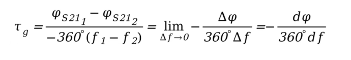

Tg是一个实数,几乎所有的教科书上都是直接给出了它的定义式:
罗德与施瓦茨
不知道小伙伴们怎么样,反正当初的我看到这个定义式是一头雾水:为啥相位对频率的微分就是群时延?为了更好的理解这个定义式,我们从一个例子人手。还是图1中的例子,要想知道信号包络是否发生了畸变,就要分别测出fo、2fo和3fo的群时延,然后看它们是否相等。先来测量fo的群时延。假设我们的被测件是一段同轴线,该如何测量呢?

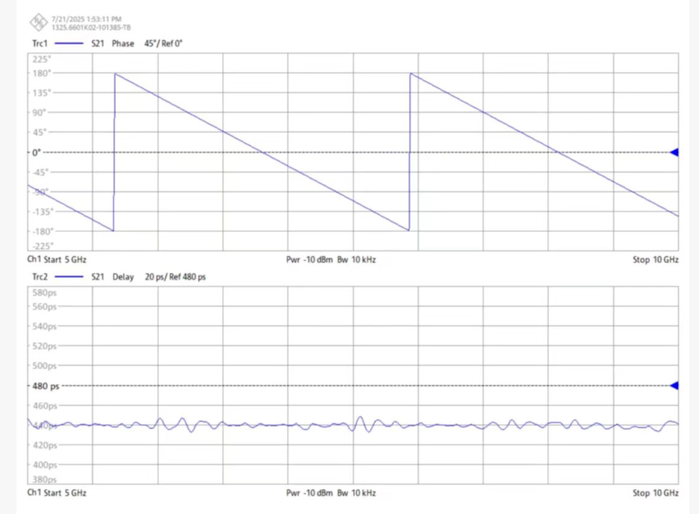

工程上通常使用矢量网络分析仪来测量群时延,R&S公司全系列的矢量网络分析仪都标配了群时延测试功能。矢量网络分析仪通过扫频,测量S21的相位,再通过相邻点的相位差和频率差计算群时延。在这个过程中,矢量网络分析仪是在一些离散的频点上进行测量的,线性扫频时频点的间距,也就是频率步长fstep可由下试计算。
罗德与施瓦茨
式中fstart为扫描的起始频率,fstop为扫描的终止频率,points为扫描点数。
除此之外还有一个参数“Aperture”(孔径),这个参数用于调整△f的大小,Aperture就是告诉矢量网络分析仪,计算群时延时,△f应为频率步长(fstep)的几倍,即△f=Aperture×fstep°。
罗德与施瓦茨
图2矢量网络分析仪测量S21的相位和群时延

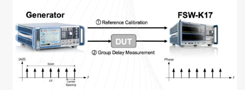

除了使用矢量网络分析仪,信号源和频谱分析仪也能测量。R&SFSW提供了“多载波群时延测量”选件(R&SFSW-K17)。它的测试原理是由矢量信号源产生多个载波信号,载波信号的间隔就是Af,然后利用频谱分析仪测量输入的多载波信号相位差和输出的多载波相位差,来计算群时延。这个方法跟前面说的,用调制信号来测量群时延很类似,只不过不是直接测量信号包络的时间差,而是测量多载波之间的相位差。
技术细节可以参考应用手册:《Group Delay measurements with Signaland Spectrum Analyzers》

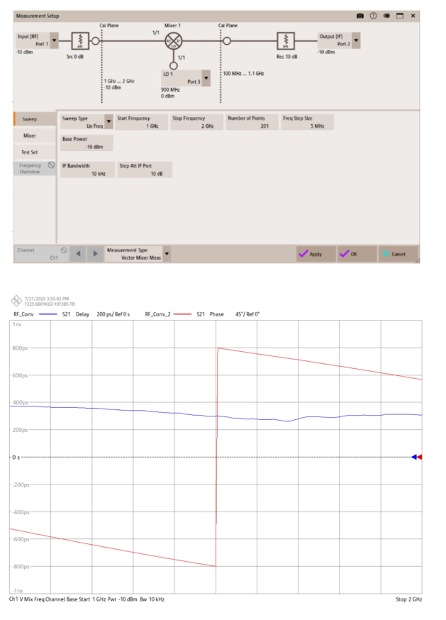

有了之前的基础,我们很容易想到,可以用RF→IF的变频相位的导数(斜率)来计算混频器的群时延Tg。但是由于混频器的输入输出信号的频率是不同的,要比较RF一IF的变频相位,我们必须明确比较的时间点。这就要求矢量网络分析仪的射频源和本振源是相位相关的。在R&SZNA系列矢量网络分析仪中,采用了DDS(直接数字频综)作为参考源,可以保证矢量网络分析仪多个射频源以及内部接收机的本振源在不同频率上的实现相位相关。
需要注意的是,从RF端口到IF的变频相位还与本振(LO)信号的有关,LO信号的频率和相位一旦发生变化,整个信道(从RF端口到IF端口)的状态都会发生变化,因此在测量混频器的群时延时,需要固定LO信号频率,扫描RF信号频率和IF信号频率来测量。
通过测量变频相位的方法来测量混频器的群时延,由于f1和f2信号是在不同时刻输人被测件的,我们不仅要固定住混频器LO信号的频率,还要保证这个LO信号与输人混频器的RF信号始终相位相关。否则,LO信号在这两个时刻的相位抖动,会造成群时延的结果失去意义。这就要求被测混频器的RF信号和LO信号都由R&SZNA矢量网络分析仪提供。
罗德与施瓦茨
图4使用R&SZNA-K5、R&SZNA-K6选件测量变频相位和时延

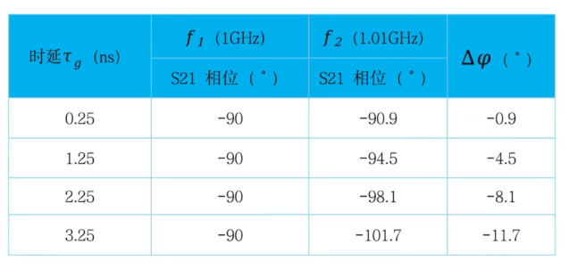

举个例子:我们已经测得了f1=1GHz(周期T=1ns)处S21的相位为-90°,可能的时延Tg有:0.25ns、1.25ns、2.25ns.…,为了确定时延Tg,我们还需要一个相邻频点的相位,假设这个频率为f2=1.01GHz,那么我们可以得到不同的时延Tg下,f1和f2的S21的相位S211和S212。
罗德与施瓦茨
由此我们可以确定群时延Tg。
这两个频率的电磁波构成了一个“群”,我们实际计算的是这个“群”包络通过器件的时间,这也就是“群时延”这个名称的来源。当频率差趋近于无穷小时,差分变成了微分:
罗德与施瓦茨
