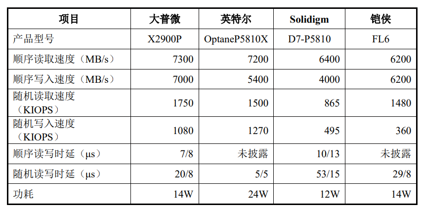

大普微PCIe 4.0 SSD 搭载自研主控芯片 DP600,与知名厂商相同外形(U.2) 及接口协议(PCIe4×4)的同代际产品对比情况如下:
存储
公司 PCIe 4.0 SSD 产品在读写速度以及随机读写延迟方面表现优于国际和国内厂商的同代际产品或处于接近水平。

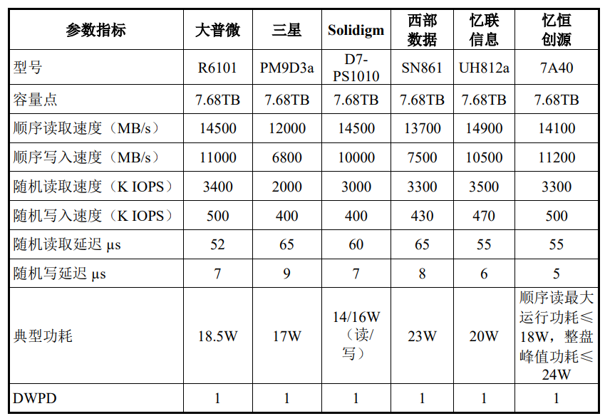

最新一代 PCIe 5.0 SSD 搭载自研主控芯片 DP800,在极大提升读写性能的同时,还能显著降低延迟和功耗,与知名厂商相同外形(U.2)及接口协议 (PCIe5×4)的同代际产品对比情况如下:
存储
公司 PCIe 5.0 SSD 产品在顺序读写速度、随机读写速度以及随机读写延迟 方面表现优于国际和国内厂商的同代际产品或处于接近水平。

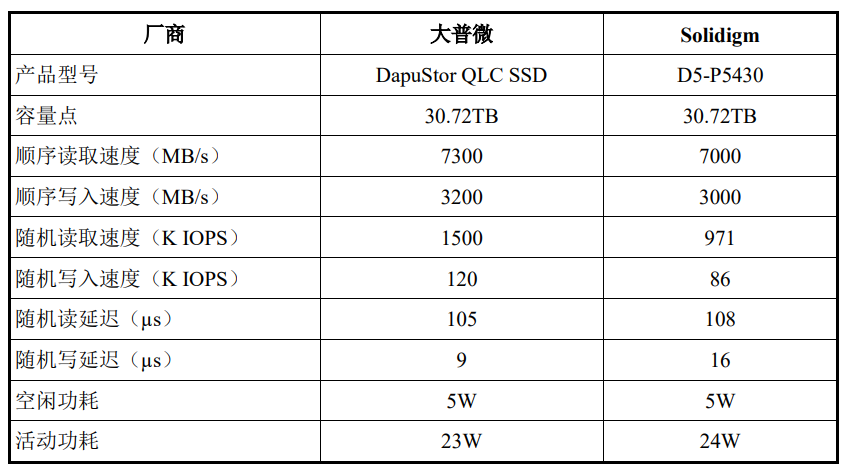

大容量 QLC SSD 作为一种前沿企业级 SSD 产品,非常适配低功耗、高容 量、高密度的存储场景。公司大容量 QLC SSD 产品与知名厂商相同外形(U.2) 及接口协议(PCIe4×4)可比产品对比情况如下:
存储

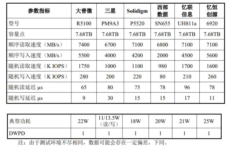

公司大容量 QLC SSD 产品在读写速度以及延迟方面表现优于国际厂商竞品或处于接近水平。 公司自主研发了 SCM SSD 产品 Xlenstor 和 Xlenstor2 系列。SCM SSD 是一 种性能指标介于传统内存介质(如DRAM)与闪存介质(如TLC NAND Flash) 之间的产品,主要对标英特尔的 Optane 系列产品,具备极低延时、超长使用寿 命、超高性能、端到端数据保护等企业级产品特性,专为大型、复杂的数据集 而生,应用在热数据缓存层以提升存储系统性能。公司 Xlenstor2 与知名厂商就 相同容量(800GB)的 SCM SSD 产品对比情况如下:
存储
公司 SCM SSD 产品在顺序读写、随机读取速度方面表现优于国际厂商竞品。
