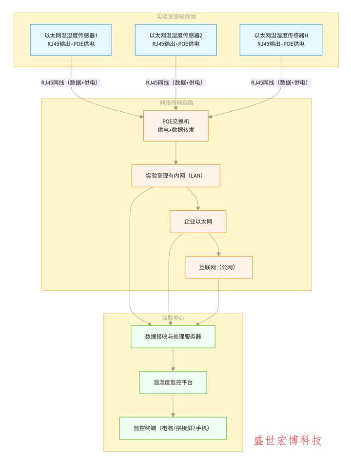

POE 供电 + 多协议支持:网口温湿度变送器的灵活配置优势
网口温湿度变送器:工业级环境监测的智能核心设备

3. 网络传输层:搭载以太网通信模块(支持 RJ45 网口接入),兼容 TCP/IP 协议簇,支持 Modbus TCP、HTTP、MQTT 等主流通信协议,可直接与路由器、交换机连接,将处理后的温湿度数据实时上传至目标设备,也可接收远程指令(如参数配置、校准指令);
4. 供电与保护层:支持宽电压供电(常见 9-36VDC),部分产品内置防浪涌、防反接保护,适应工业复杂供电环境。

通信接口 RJ45 网口(10/100M 自适应以太网)
通信协议 支持 Modbus TCP、MQTT、HTTP、TCP Client/Server、UDP
供电方式 9~36VDC(支持 POE 供电,部分型号可选)

2. 接线规范:网口接线采用标准以太网线(CAT5e 及以上),供电线需区分正负极(避免反接烧毁设备),POE 型号需确认交换机 POE 标准兼容;
3. 网络配置:首次使用需配置 IP 地址(静态 IP 需与监控网络网段一致),测试通信协议连通性(如通过 Modbus Poll 工具验证数据传输);
