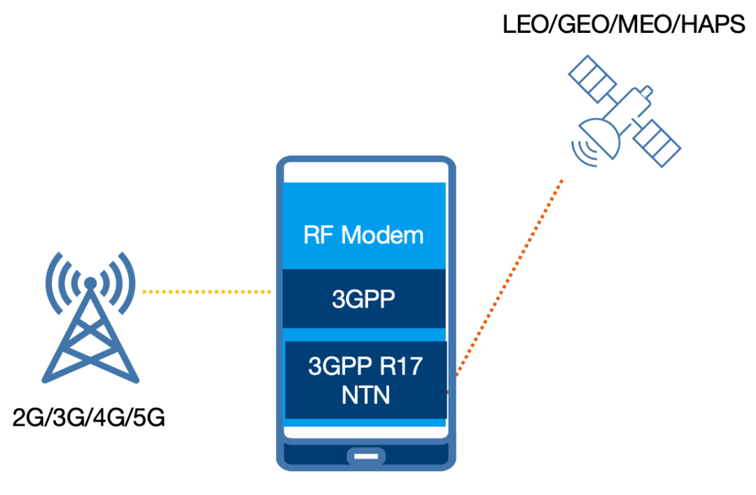

NTN(Non-Terrestrial Networks),即非地面网络,是指利用卫星、高空平台等非地面通信基础设施来实现全球通信覆盖的网络。可以为传统地面网络覆盖盲区,如偏远地区与农村覆盖提供通信服务;也可广泛应用于物联网、交通运输、应急通信与灾害救援、大众消费电子等垂直领域。
卫星
图:NTN网络主要构成示意图(地面基站+NTN终端+卫星及高空平台)

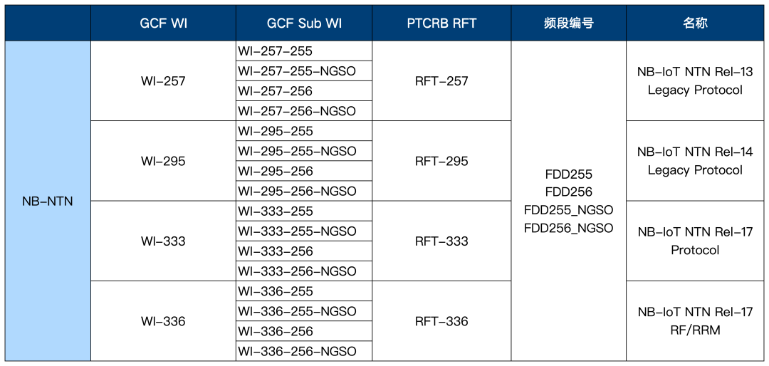

对于NB NTN技术,全球认证论坛(GCF)和个人通信服务型号认证评估委员会(PTCRB)已根据3GPP测试规范制定了详细的Work Item (WI)及子项(sub-WI) 和 Request For Test(RFT):

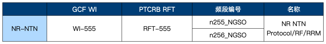

对于NR NTN技术,目前使用的WI和RFT如下:
卫星
* 目前PTCRB仅对NGSO进项立项并发起了认证,GCF暂未开启认证。
* RF/RRM和PCT共用一个RFT,根据TC Cluster进行区分:
卫星

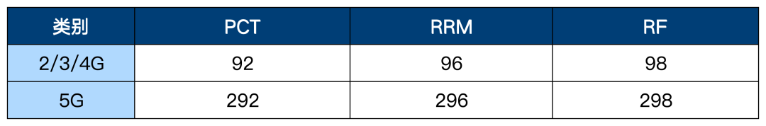

3GPP TPAC 是 GCF 针对 3GPP 一致性测试平台的认证标准,用以确认平台既符合 3GPP 规范、可用于设备认证,又保障设备的互操作性与合规性。TPAC认证确保了测试平台的准确性和可靠性。一致性测试用到的测试仪表,需要满足相应的测试平台认证标准(TPAC)并获取平台号。
罗德与施瓦茨(以下简称R&S)相关测试平台号一览:
卫星

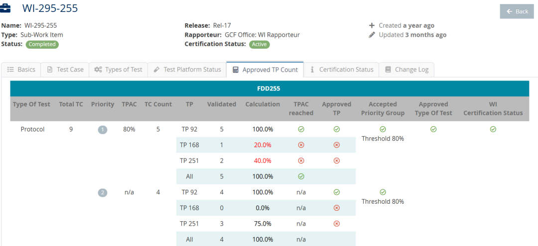

了解了相应的WI /sub-WI或者RTF,知晓了相应的平台号,就可以清楚的了解到该项目的进度情况。
下图是GCF网站上WI-295-255对应的Approved TP Count信息。其他WI也可以进行类似的信息查询。
卫星

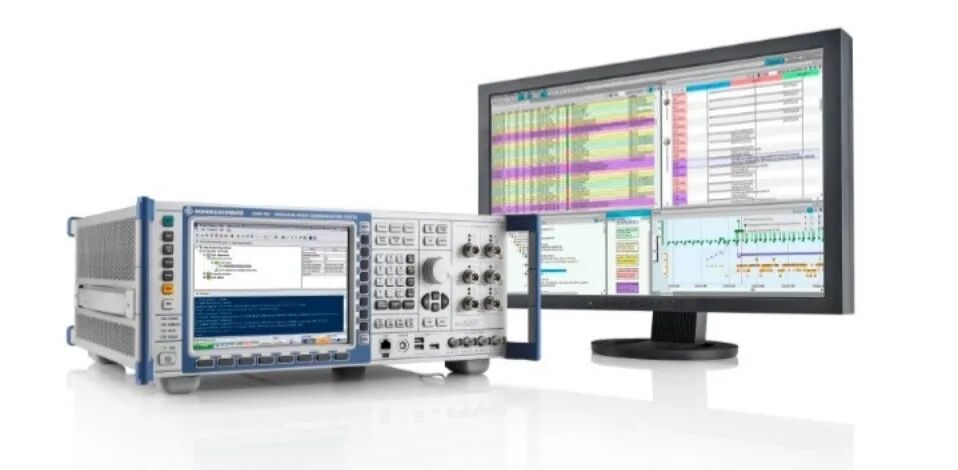

R&S不仅在NB NTN GSO和NGSO用例认证数领先,并且率先按照3GPP R17测试规范完成了NR NTN射频(RF)、无线资源管理(RRM)和协议一致性测试(PCT)的首批测试用例验证。这一里程碑式成果标志着R&S成为全球首家也是目前唯一能覆盖5G NR NTN所有三大测试领域、提供完整验证方案的测试测量供应商,有力推动了基于5G的非地面网络商业化进程。
图:NR NTN一致性测试解决方案的核心设备
——CMX500 OBT一体化测试仪

对于NR NTN一致性测试,R&S是目前阶段唯一能覆盖三大领域的仪表厂家。可以提供PTCRB RFT-555要求的R17新增的测试用例集,包括Inband、Outband、NTN、TN+NTN等相关测试用例。R&S将持续完成相关用例认证工作,满足广大客户的测试需求。
NR NTN的测试则基于R&S最新的一体化测试仪CMX500 OBT,其中R&STS-CMX适用于协议一致性 (PCT)测试,R&STS8980 FTA-3A/PRE-3A一致性测试系统适用于射频一致性 (RF)和无线资源管理一致性 (RRM)测试。TS8980 FTA-3A/PRE-3A系统的强大优势在于,双机柜系统可以同时集成CMX500 OBT和多台CMW500,进而覆盖2/3/4/5G 射频(RF)一致性测试和3/4/5G无线资源管理(RRM)一致性测试。以上测试均使用统一的测试控制软件R&SContest,便于用户方便快捷地完成自动化挂测。
