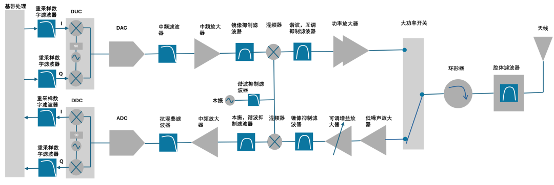

不同滤波器扮演的角色
在通信系统中,射频滤波器是在通信链路的前端,射频滤波器的性能好坏直接影响到接收信号的质量,如果过滤不充分,很多信号很可能叠加到带内。对于中频频段的信号,一般是通过下变频得到,在下变频过程中会产生互调,谐波,载波泄露,二中频等能量,这个需要中频滤波器过滤来尽可能的较小这些信号的能量,否则也很有可能在后面的电路中产生交调,混叠等现象。同样,信号到达基带后,需要给信号做进一步的更严格的滤波器,这个时候通常使用数字滤波器,数字滤波器的好坏很会影响到灵敏度,杂散等指标。
射频滤波器
图1. 典型通信链路
01.射频前端滤波器
在绝大多数无线通信系统中,一般天线是是射频链路最前端的一个功能模块,主要负责以电磁波的形式发送信号到空口或者从空口接收电磁波。作为一个系统中最前端的哨卫,它不仅需要发射电磁波,还需要发射带内有用的电磁波,也就是说发射的电磁波只能在规定的频带内,频带外的电磁波尽可能的减小,防止影响到其他的通信射频通道。同样,在接收信号的时候,尽可能的接收有用信号,过滤掉带外的信号,否则可能会造成带外引起接收机饱和或者带外信号的交调产物落在带内,而这些过滤的操作,都需要射频滤波器来完成。

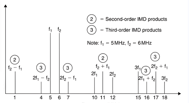

02.中频滤波器
这里的中频滤波器,一般是指混频器后面的滤波器。混频器后的滤波器是频率选择和干扰抑制的 “守门人”,其核心作用是通过精确的频率选择性,保留目标中频信号,剔除镜像频率、谐波、杂散及噪声,为后续的放大、解调、A/D 转换等环节提供纯净的信号源,直接影响整个射频系统的灵敏度、抗干扰能力和信号处理精度。
混频器工作时,除了产生所需的目标频率(如差频,即中频信号),还会生成 “镜像频率”(与目标频率关于本振频率对称的干扰频率)。若不抑制,镜像频率会与目标信号一起进入后续电路,导致信号失真或信噪比下降。例如:当需要将射频信号(f_RF)与本振信号(f_LO)混频得到中频信号(f_IF = f_RF - f_LO)时,若存在频率为 f_IM = f_LO + f_IF 的镜像信号,会与本振混频后同样产生 f_IF,造成干扰。此时滤波器需滤除 f_IM,仅保留目标中频 f_IF。混频器的非线性特性会导致输入信号、本振信号的谐波(如 2f_RF、3f_LO 等)以及它们之间的组合频率(如 f_RF + 2f_LO、3f_RF - f_LO 等),这些杂散频率若进入后续电路,会成为干扰源。滤波器需通过特定的频率选择性(如带通特性),只允许目标中频信号通过,衰减所有谐波和杂散成分,保证信号纯净。混频过程中可能引入噪声(如本振相位噪声、混频器自身噪声),滤波器通过抑制带外干扰和噪声,减少进入后续放大、解调电路的无用信号,从而提升系统的信噪比。一般中频滤波器对插损要求没有那么严格,但是对抑制要求很高,有时候经常用SAW滤波器作为混频后的滤波器。
射频滤波器
图2. 典型混频寄生产物
