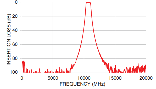

射频前端,特别是在无线通信中,腔体滤波器因为其性能卓越,经常被用作放在前端。 腔体滤波器由金属腔体、谐振器(金属杆或圆柱)、输入 / 输出耦合结构(如耦合环、探针)及调谐元件(如螺杆、电容)组成。金属腔体通常为矩形或圆柱形,由高电导率金属(如铝、铜)制成,形成电磁屏蔽的封闭空间,抑制电磁泄漏;谐振器为腔体内部的金属杆或圆柱,等效为 LC 谐振回路,其长度、直径决定谐振频率。耦合结构连接外部传输线(如波导、同轴电缆)与谐振器,实现信号的输入 / 输出耦合。调谐元件通过调节螺杆位置或电容值,改变谐振器的等效电感 / 电容,微调谐振频率和带宽。
腔体滤波器具有高 Q 值、高功率容量、高带外抑制的特点。所以经常被用在基站收发链路,雷达与卫星通信射频前端。 但是,同样也有体积大、成本高、调试复杂的劣势。
无线通信
图1. 腔体滤波器
无线通信
图2. 腔体滤波器频响

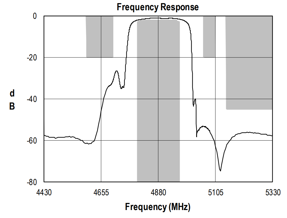

3带谐振腔体声波滤波器(BAW)
BAW 滤波器基于压电效应,通过三明治结构的压电层与金属电极的谐振实现信号过滤。其基本结构是由夹在两个金属电极之间的薄压电薄膜组成,当在电极上施加电场时,压电材料产生机械振动,进而产生在薄膜内传播的声波。声波的谐振频率由压电薄膜的厚度和材料特性决定,通过调整薄膜厚度,可将谐振频率调至所需的工作范围。
相比于SAW滤波器,其高频性能卓越,支持 2.5GHz 以上频段,插入损耗低至 1.5dB,带外抑制能力超过 40dB,能完美适配 现代无线通信需求。另外,其温度稳定性强,相比 SAW 滤波器,温度漂移降低 50% 以上,能适应复杂环境。在体积上,通过微型化技术,尺寸可缩小至 0.5mm×0.5mm,满足手机、物联网设备等的紧凑设计要求。
无线通信
图4. BAW滤波器频响
