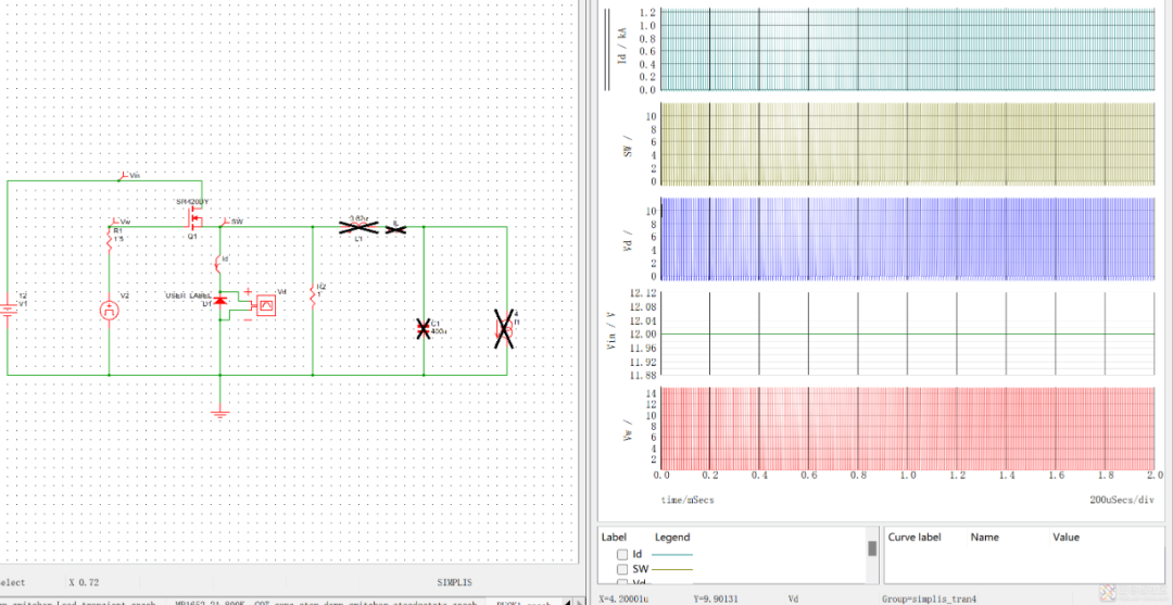

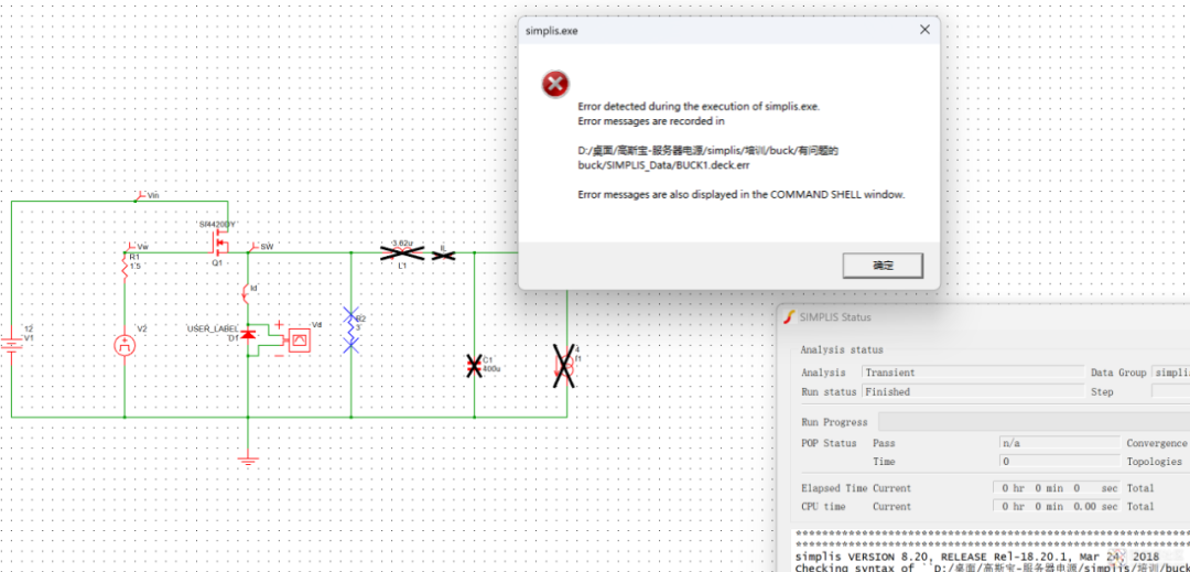

有工程师反馈,在Simplis仿真中搭建MOS管电路时,出现了输出端接1Ω电阻时,电路波形稳定、无报错;电阻调至2Ω及以上,软件立即提示“收敛失败”或“器件工作状态异常”(如下图所示)。这一问题的本质,是电路设计与MOS管特性不匹配的外在表现。

当输出端电阻增大时,流过MOS管的电流减小,drain端电压(Vd)上升。若此时栅极驱动电压不足,Vgs无法维持足够幅值,MOS管会从饱和区掉入线性区(Rds(on)增大,Vds升高)。这种工作状态的偏离,会导致仿真电路的工作点无法收敛,最终触发软件报错。
简言之:电阻越大,电流越小,Vd越高;若Vgs不足,MOS管进入线性区,就会导致仿真报错。
2.电路拓扑错误:辅助电源参考节点接反
部分工程师在搭建电路时,容易忽略驱动电路的电位参考一致性。若辅助电源V2的负端误接在地端(GND)而非SW节点(MOS管的源极或开关节点),会导致驱动电压的参考电位与MOS管的源极电位不一致。当输出电阻增大时,这种共模电压的干扰被放大,破坏MOS管的正常工作状态,进而引发仿真报错。

合科泰如低压MOS管HKT2N7002、高压MOS管HKT8N60的所有MOS管系列,其datasheet中均明确标注了推荐的栅极驱动电压范围。工程师可根据器件参数,调整驱动电路的输出电压,确保Vgs>Vth;预留足够裕量(如Vgs≥Vth+2V),避免MOS管因电压波动进入线性区。
2.修正电路拓扑,保持电位一致性
检查辅助电源的连接方式,将V2的负端从地端(GND)改接至SW节点(MOS管的源极或开关节点),确保驱动电路的参考电位与MOS管的源极电位同步,彻底消除共模电压干扰。
