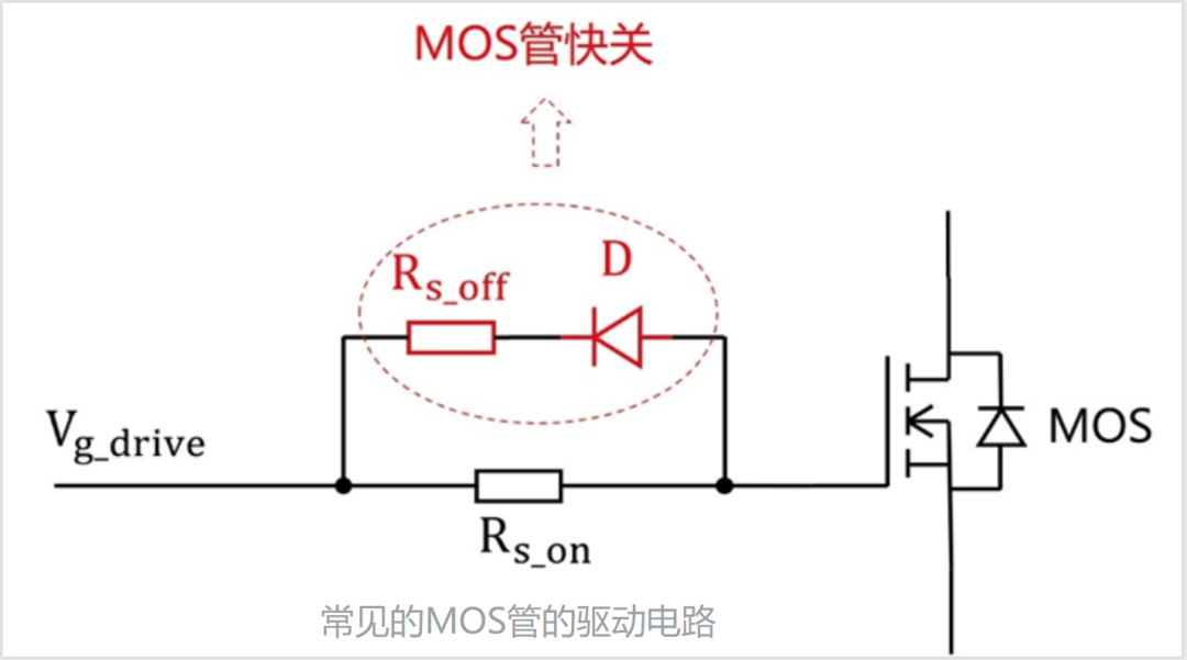

典型加速关断电路:从拓扑到原理
MOS管的开关速度本质上由栅极电容充放电速率决定:栅极回路的串联电阻越大,充放电时间越长,开关动作越迟缓。为解决关断速度慢的问题,经典驱动拓扑中会引入二极管D与辅助电阻Rs_off,有时直接短路为0Ω,形成加速关断回路:
开通阶段:驱动信号Vg_drive输出高电平,二极管D反向截止,驱动电流仅通过Rs_on为栅极充电,开通速度由Rs_on决定;
关断阶段:驱动信号拉低至GND,栅极电压高于驱动端,二极管D导通,栅极电荷通过Rs_on与Rs_off并联回路泄放。根据并联电阻原理,等效电阻Req=Rs_off//Rs_on,远小于单独的Rs_on,从而大幅加快放电速度。

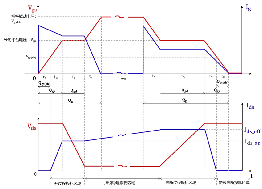

为何快速关断是设计核心?
MOS管的开通与关断过程存在天然不对称性:即使栅极充放电电阻相同,关断耗时仍远长于开通。这一差异直接影响器件的损耗与可靠性。
MOS管
从损耗区间看:
开通损耗集中在*t2,栅极电压从Vgs(th)上升至米勒平台Vgp;与t3*阶段,米勒平台期,处理米勒电荷Qgd;
关断损耗集中在*t6,米勒平台期,泄放Qgd;与t7*阶段,栅极电压从Vgp下降至Vgs(th)。
而物理机制的不对称性导致t6/t7阶段的耗时远长于t2/t3*,若不加速关断,会导致关断损耗激增,引发器件发热、效率下降甚至失效。这在电源转换、电机驱动等高频场景中尤为致命。

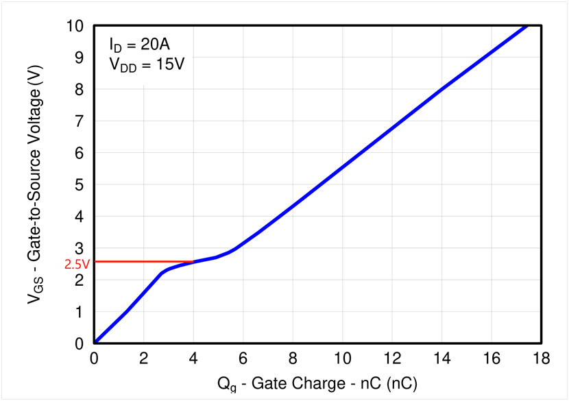

物理层深度剖析:不对称性的根源
MOS管开关速度的不对称性,本质源于RC充放电曲线特性与驱动电流差异:
1.RC曲线的快慢区差异
MOS管的栅极阈值电压Vgs(th)通常为1-3V,米勒平台电压Vgp约为2-4V,而驱动电压Vg_drive多为10V以上。
开通(t2阶段):栅极从0V充电至Vgp,处于RC曲线的陡峭上升区(电压差大,充电速度快);
关断(t7阶段):栅极从10V放电至Vgp,处于RC曲线的平缓下降区(电压差小,放电速度慢)。
MOS管
2.驱动电流的“大小差”
米勒平台期(t3/t6阶段)处理的电荷量均为米勒电荷Qgd,但:
开通电流Ig(on)=(Vg_drive-Vgp)/R(压差大,电流大);
关断电流Ig(off)=Vgp/R(压差小,电流小)。
电荷量相同的情况下,电流越小,耗时越长——因此t6阶段的耗时远长于t3*。
