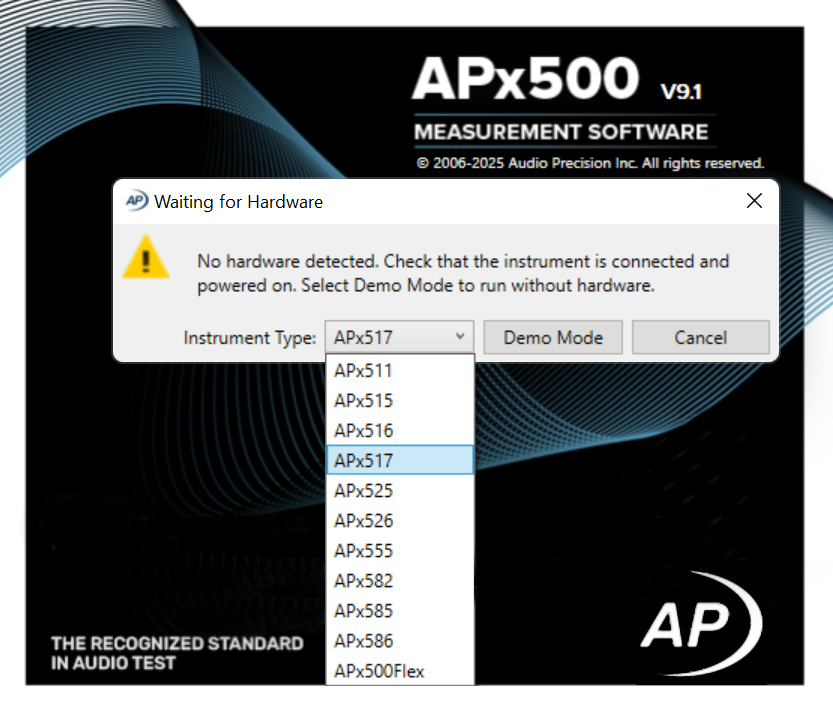

图1. APx500软件启动画面与硬件检测窗口
当您在未连接 APx 分析仪的情况下启动 APx500 软件时,系统会提示您进入演示模式(Demo Mode) 来模拟 APx 分析仪。演示模式是一个被低估的强大工具——它不仅能带您直观体验软件界面和操作流程,更能实现以下重要功能

您是否曾希望让异地同事帮您完成测试?无需费力描述测量需求,即使没有连接APx分析仪,您也可以直接启动 APx500 软件。此时系统会提示您选择需要模拟的分析仪型号。若选择演示模式软件将模拟该分析仪的运行状态(尽管生成的数据无效)。在此模式下,您可以自由配置分析仪参数和测量方案,并保存项目文件。当您将项目文件发送给同事时,即可确保他们执行的测量与您预设的方案完全一致
同样地,如果异地同事在测量中遇到问题,他们可以将项目文件发送给您。即使您无法使用相同型号的 APx 分析仪,也能通过演示模式模拟运行环境,精准复现他们的项目配置方案。这种方式还支持查看他们已完成的测量数据——所有嵌入的测量结果都能在演示模式中进行全面核查。

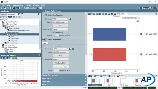

而在 APx500 5.0 及以上版本中,您可以选择另一种方式:只需将输入/输出设置为 ASIO 接口,并选择 APx ASIO 回环设备,信号发生器就会真实生成信号,并立即回环至分析仪(参见图2)。
软件
图 2. 在 APx500 软件 5.0 版本或更高版本中使用演示模式的 ASIO Loopback 功能
这样一来,您就能在虚拟设备上完成真实的测量操作。这个功能对于理解不同发生器与分析仪的配置选项,以及掌握各种参数设置对测量结果的影响非常有帮助。
