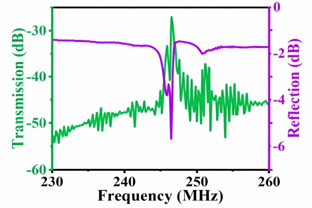

对于SAW传感器,矢量网络分析仪是实现其高精度检测的核心仪器,其主要作用是激励传感器并精确追踪其谐振频率的微小变化(即频偏),从而实现对目标气体分子的定量分析。   在工作中,矢量网络分析仪向传感器施加扫频信号,并实时测量其回波损耗(S11)或传输特性(S21),从而精确锁定谐振频率点f₀。而当传感器表面的敏感薄膜吸附目标分子后,通常会引入质量与黏弹性变化等,从而导致传播速度与损耗发生变化,表现为特征频率漂移及S21幅度/带宽变化。矢量网络分析仪能够以极高的分辨率捕捉到这个频偏(Δf)变化,且频偏大小与待测气体分子的浓度直接相关。散射参数清楚地显示了在246.5MHz处的显著共振峰。
SAW传感器
SAW传感器散射参数:Transmission (S21)、Reflection(S11)

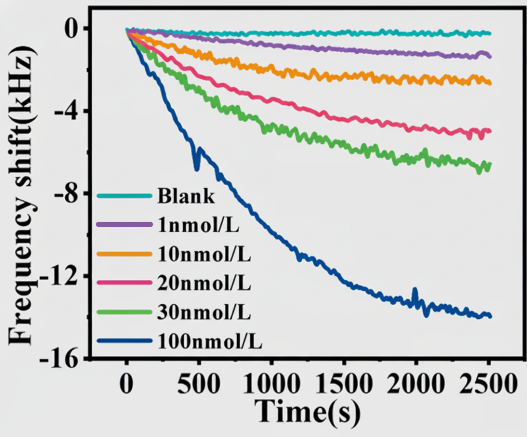

对照测量过程的非空白组中,谐振点频偏(Δf)随时间逐步增加。且分子浓度越高,频偏速度越快,可以由一定时间内谐振点频偏(Δf)结果推理出当前环境待测气体浓度。
SAW传感器
不同气体浓度浸染条件下,频偏随时间变化图

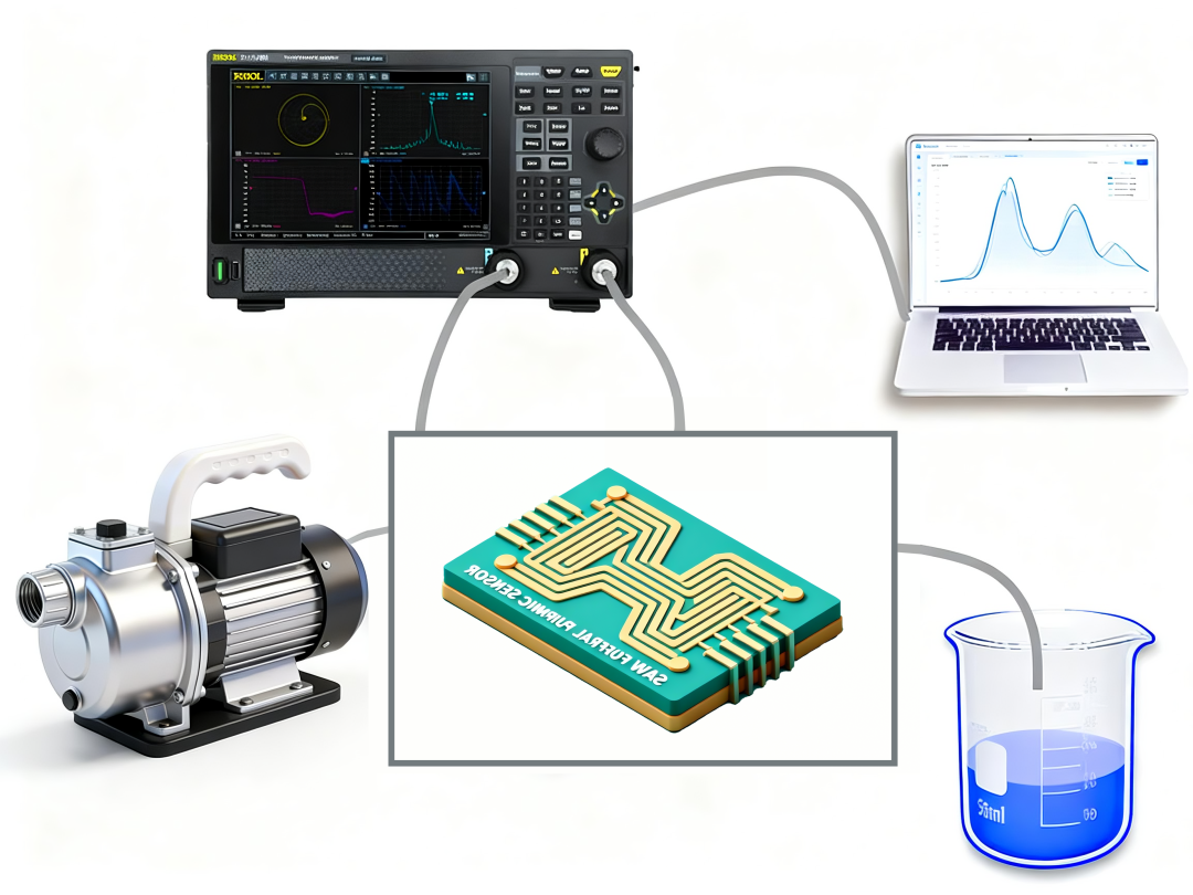

使用矢量网络分析仪测量SAW传感器S参数,并通过上位机软件记录信号频率及其频偏参数,实时反映生物分子浓度的变化。
SAW传感器
用于监测金黄色葡萄球菌基因序列的SAW生物传感器测试系统示意图
