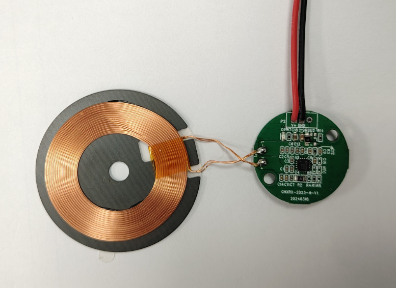

接收线圈:捕捉磁场的灵敏触角
接收模块的起点是接收线圈,它可以被形象地比喻为整个系统的“磁场捕手”。这个线圈通常由特殊的利兹线绕制而成,并附着在铁氧体磁片上。当它进入充电底座产生的交变磁场范围时,如同潜水艇的声纳接收到了信号,会因电磁感应原理而产生电流。线圈的设计,包括其尺寸、形状和绕线匝数,直接决定了能够“捕捉”到多少能量,是整个系统效率的第一道关卡。其下方的铁氧体磁片则扮演着双重角色,既能引导磁场方向使其更集中,又能像一面盾牌那样保护设备内部精密元件免受不必要的电磁干扰。

无线充电无线充电技术接收模块作用(NU1680)
