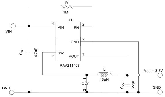

RAA211403 和 RAA211405 是超小型、易于使用的降压调节器,输入电压范围为 7V 至 40V,最大输出电流可达 300mA。其中,RAA211403 的固定输出电压为 3.3V,而 RAA211405 的输出电压为 5V。这两款芯片采用 TSOT23 - 5 封装,具有超低的静态电流,在 40V 输入、无负载开关条件下,$I{Q}$ 仅为 4µA;在 40V 输入、无负载且无开关条件下,$I{Q}$ 为 2.5µA。此外,它们还提供了全面的保护功能,包括 $V{IN}$ 欠压锁定(UVLO)、$V{OUT}$ 过压保护(OVP)、过流保护和过温保护等。
其典型 BOM 如下: |
Reference Designator | Description | Manufacturer | Manufacturer Part Number |
| L | COIL - PWR Inductor, SMD, 3mm, 15pH, 20%, 1.71A, 720mΩ DCR, WW, ROHS | Wurth | 74438335150 | |
| $C_{IN}$ | Multilayer Cap, SMD, 0805, 4.7uF, 10%, 50V | Samsung | CL21A475KBQNNNE | |
| R | Thick Film Chip Resistor, SMD, 0603, 1M, 1%, 1/10W | Generic | Various | |
| D | 1A 60V Low Vf Schottky Barrier Rectifier, SOD323F | Panjit | MBR1060HEWS_R1_00001 | |
| $C_{OUT}$ | Multilayer Cap, SMD, 0603, 22uF, 20%, 6.3V | Generic | Various |
