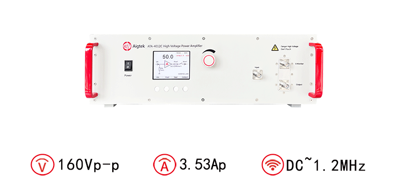

  高压功率放大器推荐:ATA-4012C高压功率放大器
功率放大器
图:ATA-4012C高压功率放大器指标参数
