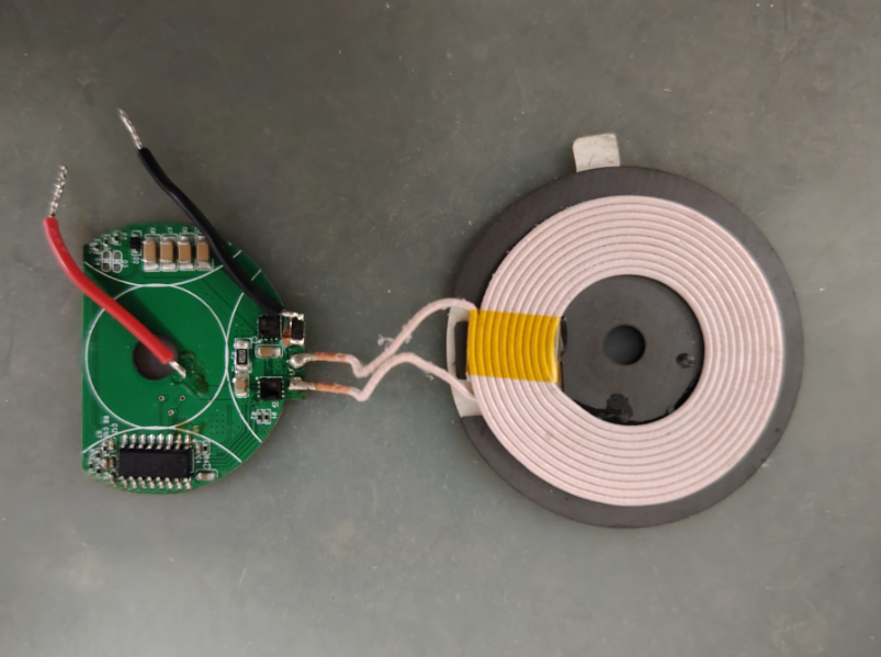

线材选择:多股线破解趋肤难题
为对抗趋肤效应,工程师选用多股漆包线代替单根粗导线。每根细线独立绝缘,合并后等效于增加了电流可流通的“车道总数”。典型方案采用直径1mm的多股线束,如同将一条拥堵主干道拆分成数十条并行小路,显著降低高频阻抗与温升。
尺寸与匝数:空间与性能的博弈
线圈尺寸(直径、厚度)与绕线圈数(匝数)共同决定电感值。增大线圈如同扩大喇叭口径能传播更远声音,可提升耦合距离,但受设备体积限制;增加匝数能提高电感,但导线加长会使电阻上升。设计需在“小型化”与“高效率”间反复迭代。
