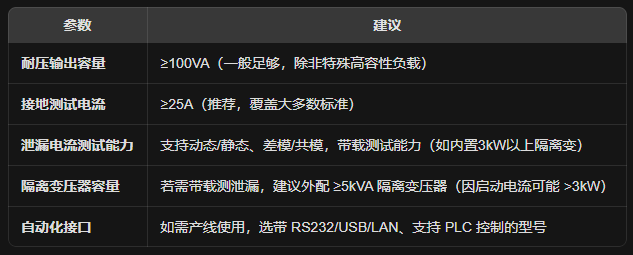

三、选型关键参数
测试仪
四、选型推荐

1. 不要混淆产品功率与安规仪输出功率,安规仪本身不提供工作电源,只用于安全测试。
2. 大功率产品务必确认泄漏电流测试是否需带载:若需,必须配置足够容量的隔离变压器。
3. 医用或特殊行业:需专用安规仪(如支持 60601-1 的 110% 供电、ECG 模拟等)。
