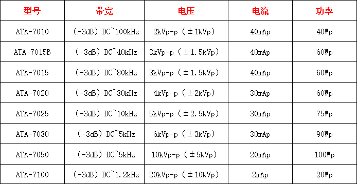

图:ATA-7000系列高压放大器指标参数
