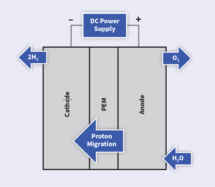

电解制氢是常用的一种制氢方式。电解槽所需电压通常为1.6V至2V,电流由电极面积决定。典型的生产系统中,数百个电解槽串联连接。流经电解槽的电流必须精确可控,以保证制氢效率和保护制氢设备。
氢燃料电池PEM电解槽示意图
▲ PEM电解槽示意图
阿美特克SGX系列程控直流电源,额定电压为10V-1000V,电流5A-79kA,支持恒流或恒压模式,纹波和噪声低,稳定可靠,精准可控,有助于提高氢气生产效率。

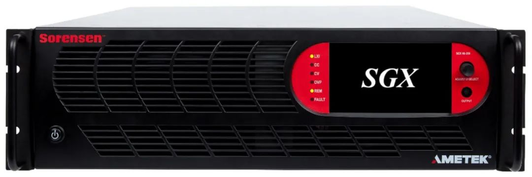

SGX系列程控直流电源单机4kW-30kW,并联可达1.9MW,额定电压范围10V-1000V。SGX系列电源配置直观易用的触摸显示屏,易于实现手动设置和数据监测;标配LXI LAN、USB和RS-232通信接口,可选GPIB通信接口,支持系统集成和远程控制。

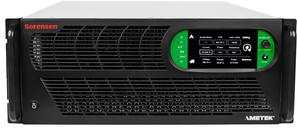

Mi-BEAM系列双向直流电源单机功率12kW-37kW,并联功率达1.2MW,单机电压范围600V-2000V。其电能回馈效率达95%,源载之间可以无缝切换,其具有优异的瞬态响应和低纹波噪声特性。
