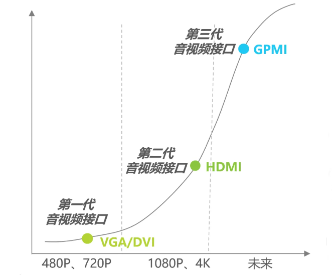

近日,通用多媒体接口GPMI(General-Purpose Multimedia Interface)系列电子行业标准即将发布,与当前主流的HDMI 2.1相比,GPMI的技术优势堪称代际级。它最核心的突破在于实现了音视频、数据流、控制信号与供电的全业务聚合传输,一根线缆即可终结设备背后的 "赛博蜘蛛网"。

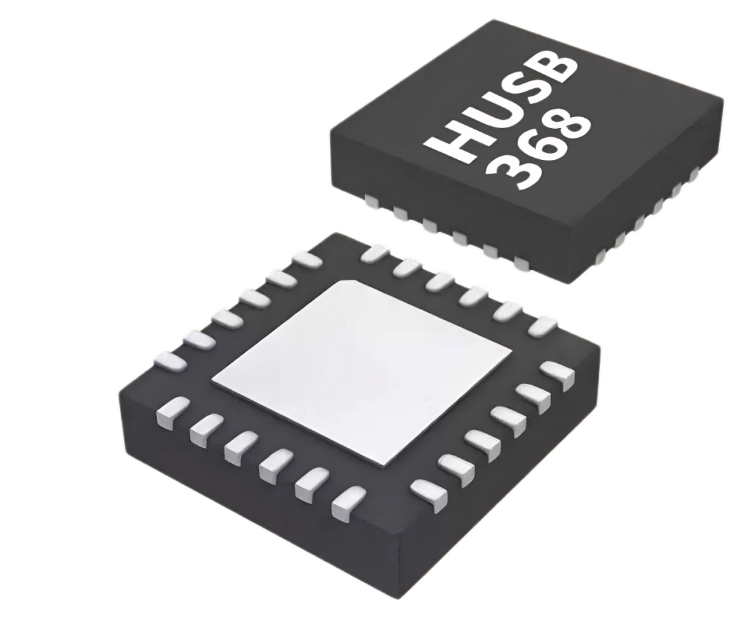

GPMI供电端芯片HUSB368
HUSB368是一款GPMI供电端芯片,支持单/双电源模式,支持cable检测,支持CLASS A和CLASS B功率输出范围,支持固定电压输出模式和可编程电压输出模式,支持OCP、SCP、OVP、UVP、OTP、以及热插拔等保护功能。
HUSB368芯片特性
超宽5-48V的集成调压输出,支持PWM调制的5-60V输出范围
最大20A的输出电流检测与恒流控制
高压GATE直接驱动输出负载开关
内置GPMI供电协议物理层
完备的快速过流保护,过压保护,过温保护等
高达60V的超高耐压
多路的模拟信号监控与ADC采样通道
内置8位MCU控制内核,带2kB SRAM以及32kB MTP
I2C主从模式切换

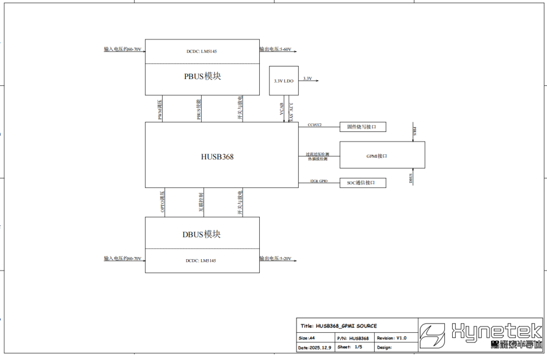

慧能泰半导体
图1:HUSB368应用原理图

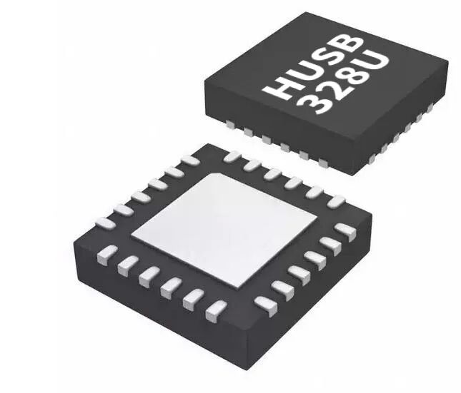

GPMI线缆芯片HUSB328U
HUSB328U是一款GPMI线缆芯片,支持一线单芯和一线双芯的应用形式,内置32kB存储空间,功耗低至17mW。
HUSB328U芯片特性
特征阻抗1kΩ
内置GPMI供电协议的物理层设计,小于5ms的读取时间
外置温度检测功能
多路的模拟信号监控与ADC采样通道
I2C主从模式切换
低功耗设计,工作功耗小于17mW

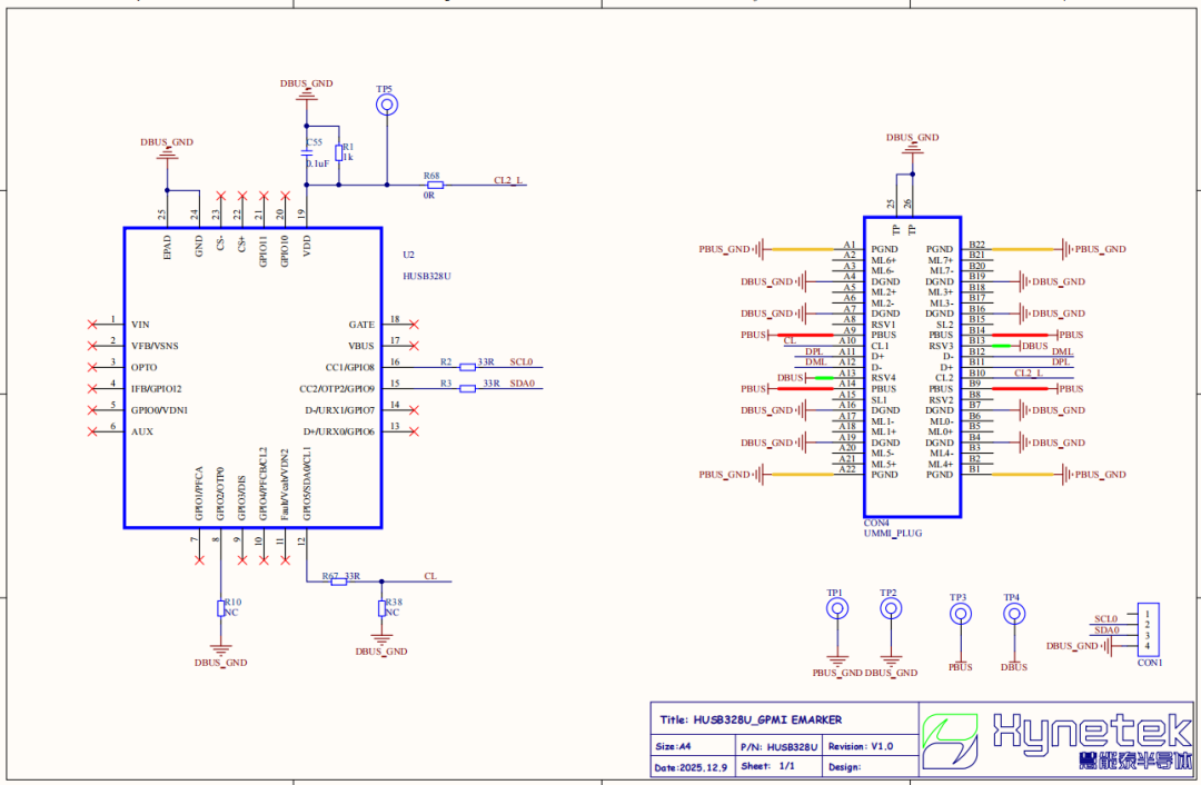

慧能泰半导体
图2:HUSB328U应用原理图

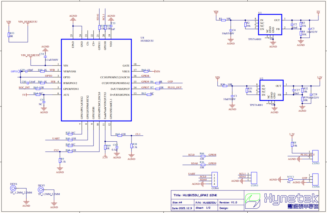

慧能泰半导体
图3:HUSB253U应用原理图
