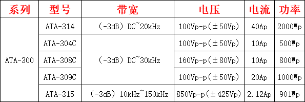

功率放大器
图:ATA-300系列功率放大器指标参数
