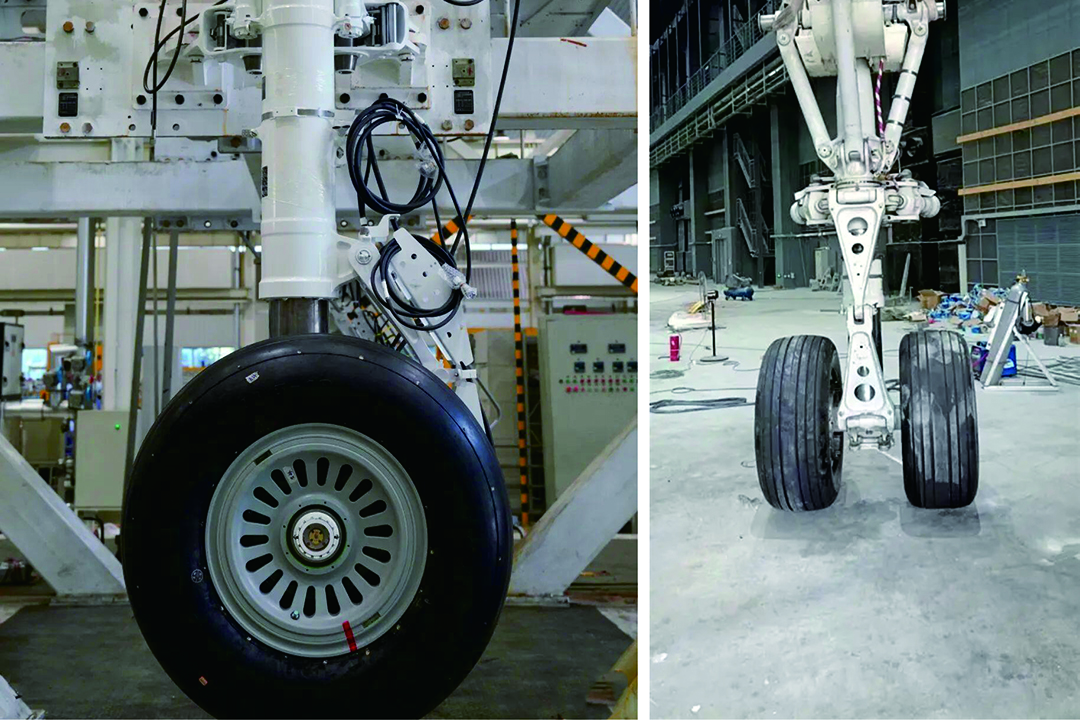

落震实验是验证起落架动态特性的标准方法,通过模拟飞机以规定下沉速度撞击地面的过程,测量缓冲系统的力-位移特性、能量吸收效率和过载系数。实验台架通常由提升机构、释放装置、质量块模拟系统、导向机构和测试平台组成。质量块根据飞机着陆重量按相似理论确定,一般为实际起落架承载质量的1/5-1/10,本次实验采用350kg质量块模拟轻型飞机前起落架载荷。提升高度根据能量等效原理计算,使质量块获得的动能等于飞机以规定下沉速率着陆时的动能,实验设定下落高度为0.3m,撞击瞬时速度达2.4m/s。
传感器布置方案包括:在质量块与缓冲器连接处安装三向力传感器,量程50kN,非线性度0.5%;活塞杆上安装磁致伸缩位移传感器,分辨率0.1mm;缓冲器外筒安装应变片测量筒体应力;限流器内部埋设PT100温度传感器监测磁流变液温升。数据采集采样率设为5000Hz以确保捕捉冲击峰值细节。控制算法在MATLAB/Simulink中开发,通过实时接口在dSPACE上运行,控制周期设定为1ms。
载荷减缓的物理机理主要体现在三个相位:初始撞击阶段(0-30ms),活塞速度急剧增大,油孔流速高达15m/s,此时若立即施加最大电流会产生过高的粘性阻尼力,形成“油峰”冲击。本文采取延迟开启策略,在前5ms保持零电流,待油孔流动充分发展后再逐步升流。能量吸收阶段(30-150ms),活塞位移达到最大值的60%-80%,此时控制策略根据动能变化率调节电流,使阻尼力曲线接近理想弹塑性模型,即保持接近常值的阻尼力直至动能耗尽。回弹抑制阶段(150ms后),通过施加中等强度电流(1.5-2A)提供适度阻尼,将回弹位移限制在静态位移的20%以内,防止机轮二次离地。
实验数据处理采用小波降噪与特征提取相结合的方法。原始加速度信号经db4小波5层分解,去除高频噪声后重构。能量计算采用梯形积分法:E_abs=∫F·ds,其中F为实测阻尼力,s为活塞行程。载荷减缓效率定义为η=(F_passive-F_active)/F_passive×100%,其中F_passive为被动模式下降载峰值,F_active为半主动控制下降载峰值。实验数据显示,在最优控制下,峰值载荷从28.6kN降至25.7kN,减缓效率达10.3%,能量吸收量增加8.7%,回弹能量减少42%。
