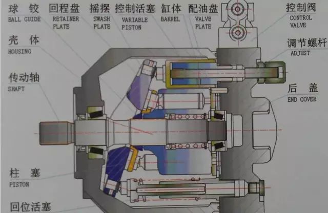

传统斜盘式轴向柱塞泵的核心工作依赖于三个关键摩擦副的精密配合与静压支撑:滑靴与斜盘之间的滑靴摩擦副、柱塞与缸体孔之间的柱塞摩擦副、以及缸体与配流盘之间的配流摩擦副。这些摩擦副通过引入高压油液来平衡负载并形成润滑膜,其油膜厚度的控制至关重要——过薄会导致磨损与烧蚀,过厚则会引起严重的泄漏,构成典型的“润滑与泄漏”矛盾。此外,随着转速的提升,柱塞产生的周期性惯性力以及缸体所受的倾覆力矩急剧增大,不仅加剧了摩擦副的工况恶化,还可能引发缸体倾覆或泵轴疲劳断裂,严重制约了柱塞泵向更高转速(高速化)发展的潜力。油液的可压缩性在高负载下也会导致显著的容积损失,研究表明其占比可达总容积损失的25%以上。

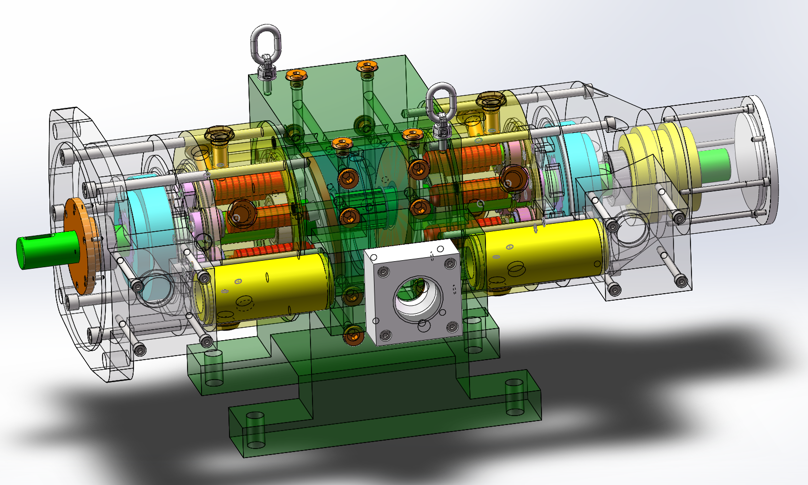

为解决上述问题,本文深入探讨并提出了一种具有革新性结构的惯性力平衡式二维燃油泵该泵的设计理念旨在通过结构集成与运动学创新,从根本上简化系统、减少泄漏路径、平衡惯性力,并提升功率密度。核心创新点在于:取消了独立的配流盘机构,将配流功能集成于作往复-旋转复合运动的柱塞及其配合的柱塞环上;利用两组反向运动的导轨驱动柱塞与柱塞环进行轴向相位相反的往复运动,既实现了惯性力的内部平衡,又使得在相同轴向空间内,有效排油行程倍增; 从而在结构紧凑、重量减轻的同时,有望实现更高的容积效率与运行转速,为航空燃油系统及其他高功重比流体动力系统提供了一种极具潜力的新型解决方案。

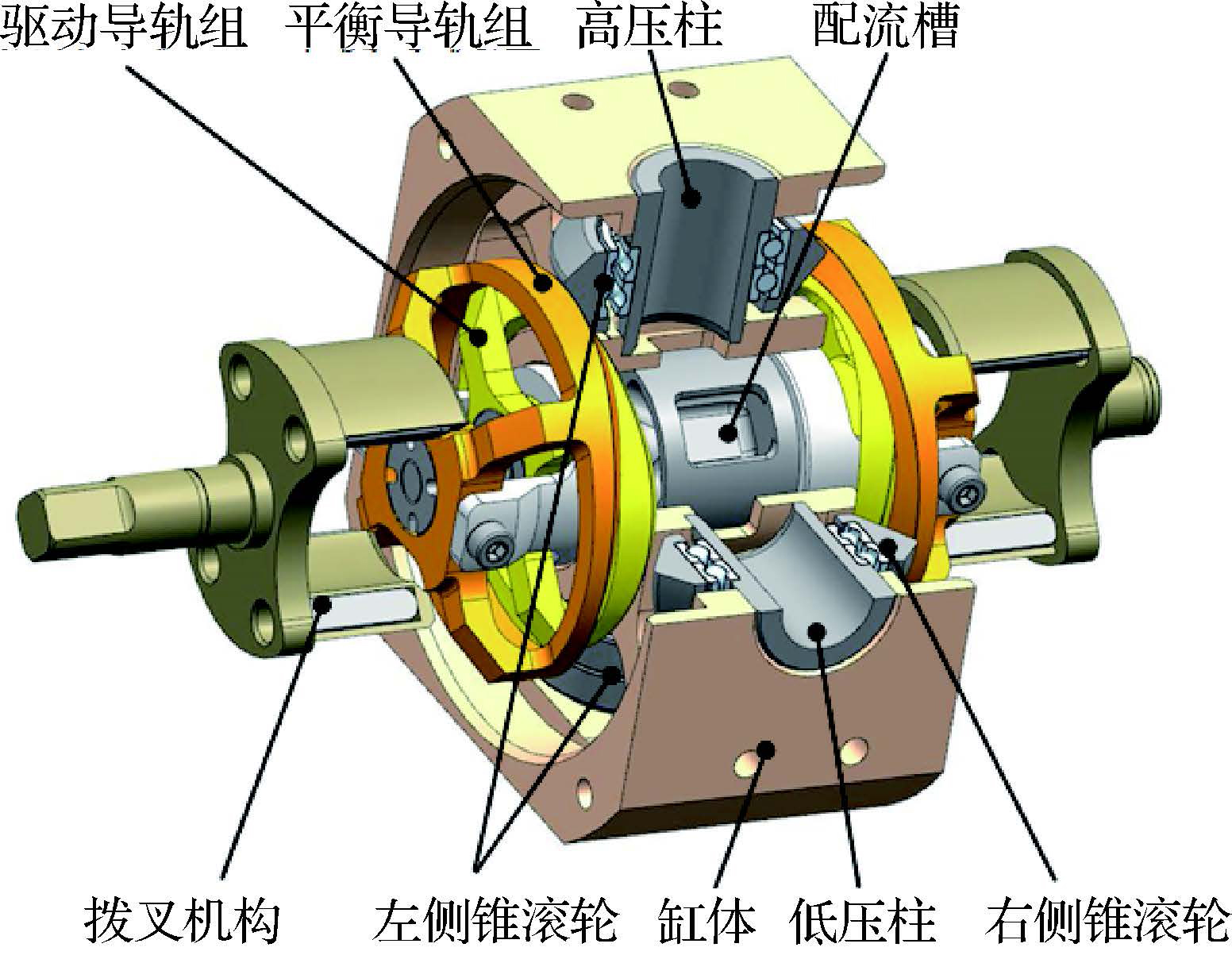

2.1 总体结构与核心部件
该惯性力平衡式二维燃油泵的结构设计摒弃了传统轴向柱塞泵的斜盘和独立配流盘。其主要构成部件包括:传动轴、驱动导轨组、平衡导轨组、柱塞、柱塞环、缸体、高压柱、低压柱以及锥滚轮-拨叉机构等
柱塞是核心作动与配流元件。其并非传统意义上的单纯往复运动件,而是被设计为可同时进行旋转和轴向往复运动的二维运动构件。柱塞中部加工有两个突出的台肩,这两个台肩与一个独立的柱塞环共同作用,在缸体的内腔中划分出两个彼此隔离、容积可变的密闭工作腔(左腔和右腔)。柱塞的圆柱面上,周向均布开设了若干配流槽,这些槽是高低压油液进出工作腔的关键通道。
柱塞环通过一套拨叉机构安装在平衡导轨组上。而柱塞本身则与驱动导轨组相连。传动轴直接驱动平衡导轨组旋转。驱动导轨组和平衡导轨组的型面均采用等加等减速曲面设计,但其安装相位或型面设计使得它们产生的轴向运动加速度大小相等、方向相反。
缸体作为固定部件,其上对应左、右工作腔的位置,分别在第一直径和第二直径处周向均布开设了高压油口和低压油口(例如E、G为高压口,F、H为低压口)。高压柱和低压柱分别固定安装于这些油口位置,内部集成了通道,并作为左侧锥滚轮和右侧锥滚轮的安装轴承座。两侧的锥滚轮对拨叉机构形成径向约束。

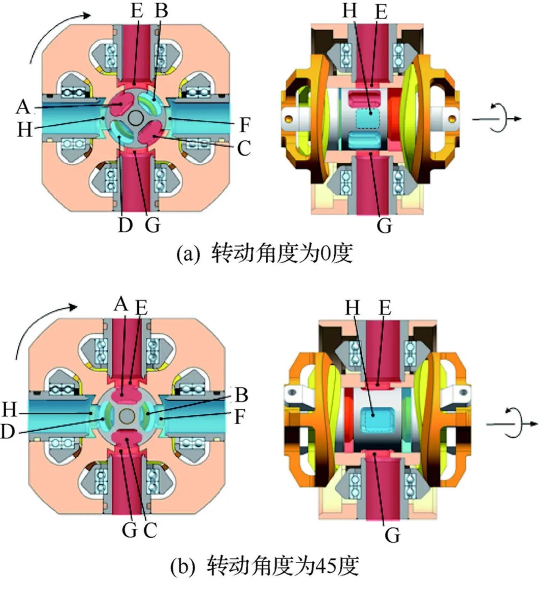

容积变化与配流过程:柱塞中部的两个台肩与柱塞环将缸体分为左、右两个油腔。当柱塞与柱塞环反向运动时,一个油腔容积增大(吸油腔),另一个油腔容积减小(排油腔)。以从某个特定相位(如0°)开始的一个半周期(0°-90°)为例:
初始状态(0°):柱塞位于轴向最左端,柱塞环位于最右端。左腔容积最小,右腔容积最大。此时柱塞上的配流槽与缸体上的所有油口错开,油腔封闭。
过渡过程(0° 向 45° 旋转):传动轴旋转,柱塞在驱动导轨作用下向右加速运动,柱塞环在平衡导轨作用下向左加速运动。左腔容积逐渐增大,形成局部真空,准备吸油;右腔容积逐渐减小,油液受挤压,准备排油。随着旋转,柱塞上的特定配流槽(如B、D)开始与缸体左腔区域的低压油口(F、H)沟通,吸油开始;同时,柱塞上的另一些配流槽(如A、C)开始与缸体右腔区域的高压油口(E、G)沟通,排油开始。沟通面积从零逐渐增大。
电动燃油泵
中间状态(45°):沟通面积达到最大,吸排油流量最大。

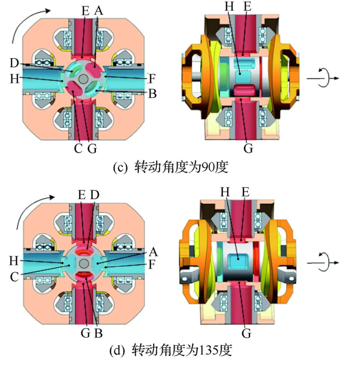

过渡过程(45° 向 90° 旋转):柱塞继续向右运动至最右端,柱塞环向左运动至最左端。左腔容积达到最大,右腔容积达到最小。配流槽与油口的沟通面积从最大逐渐减小至零。
状态切换(90°):再次进入封闭状态,但此时左腔容积最大,右腔容积最小。
功能切换与连续工作:在接下来的90°-180°旋转周期中,柱塞与柱塞环的运动方向反转。左腔容积由大变小,转变为排油腔,其对应的配流槽(B、D)转而与高压油口(E、G)沟通;右腔容积由小变大,转变为吸油腔,其对应的配流槽(A、C)转而与低压油口(F、H)沟通。值得注意的是,尽管左右油腔的吸排油功能每半周期交换一次,但高压柱(连接E、G)始终排出高压油,低压柱(连接F、H)始终吸入低压油,实现了外部油路的定向流动。传动轴旋转一周,柱塞与柱塞环完成两次完整的轴向往复循环,左右两个油腔各完成两次吸油和两次排油,实现了流量叠加,有效提升了泵的排量及功率密度。

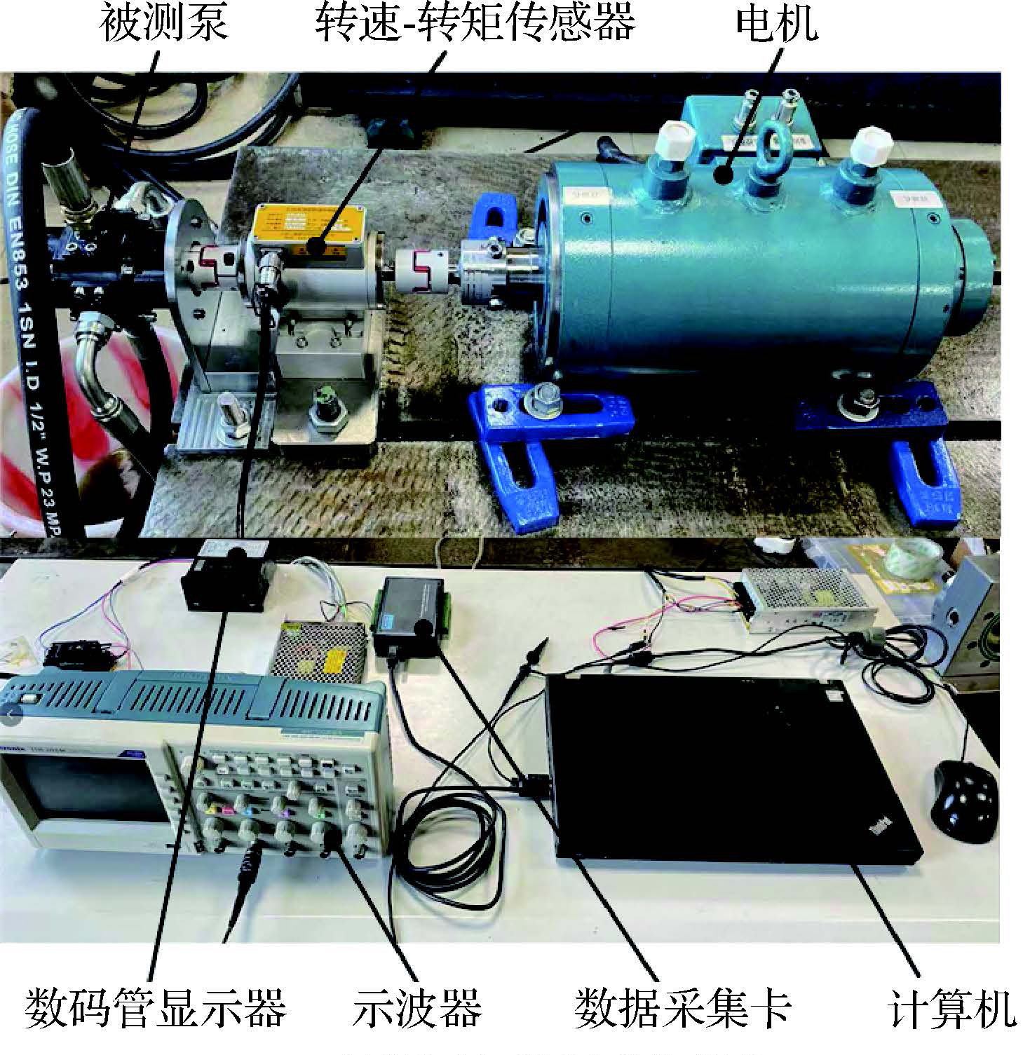

五、实验验证:容积效率测试与分析
为验证理论分析与仿真模型的正确性,并实证该新型二维燃油泵的高效特性,搭建了专用的闭式试验台进行性能测试。
5.1 试验系统搭建
试验系统主要由以下部分组成:泵站(为系统提供初始油液和压力补偿)、油箱、驱动电机(无级变速)、转速-转矩传感器(安装在电机与试件泵之间,测量输入转速和扭矩)、被试惯性力平衡式二维燃油泵、涡轮流量计(测量输出流量,精度高)、安全溢流阀(用于设定并调节系统负载压力)、压力传感器(监测进、出口压力)以及数据采集系统(包括采集卡、计算机和显示仪表)。通过溢流阀模拟不同的负载条件,通过调速电机实现不同转速的测试。
