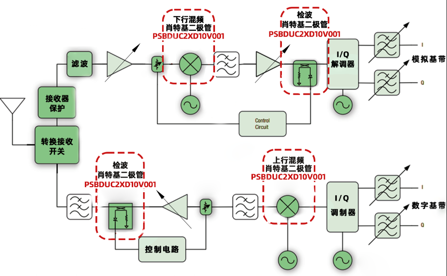

典型应用框图
在C波段(4-8 GHz)和Ku波段(12-18 GHz)应用中,二极管固有的结电容是制约电路带宽、效率和线性度的关键因素。较高的寄生电容会导致信号损耗加剧、响应速度受限,直接影响检测精度与混频效能。

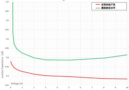

芯导科技聚焦于此核心技术难点,通过创新的半导体设计与工艺优化,成功开发了具有“超低结电容(典型值小于1pF级)”的肖特基二极管。

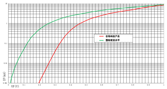

该系列产品在实现极低电容(Cj)同时保持了优异的正向压降(Vf)、极高的峰值浪涌电流(IFSM)和极低的反向漏电流(Ir),实现了高速开关性能与高功率耐受能力的平衡。

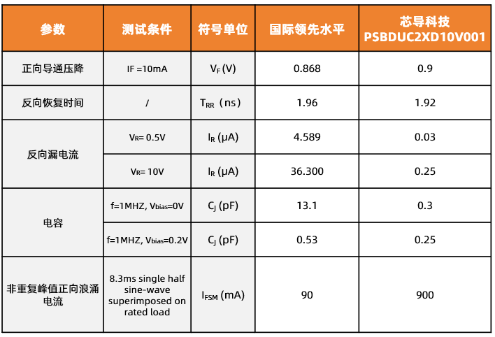

与国际先进水平相比:
更低的电容
更低的漏电流(低两个数量级)
更高的IFSM(近10倍于竞品)

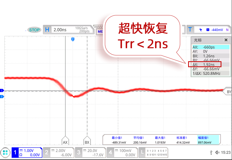

更优的Trr参数
实测数据

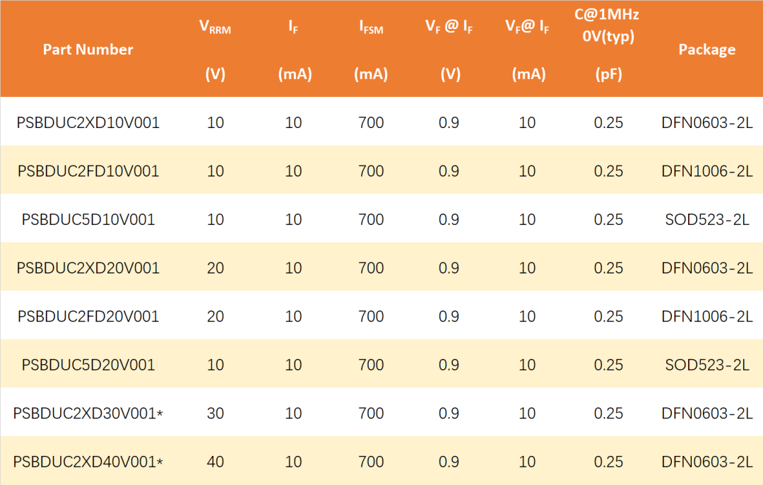

芯导科技超低容值肖特基二极管产品系列
