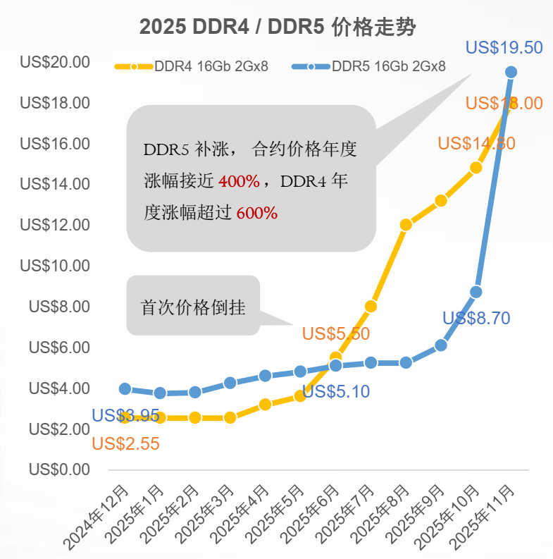

当前,DDR4向DDR5的产能切换正导致DDR4供应日趋紧张,这一不确定性已传导至服务器与数据中心产业,对其持续发展构成挑战。
01成本攀升
DDR4的缺货与涨价直接推高了企业IT基础设施的采购与运维成本。

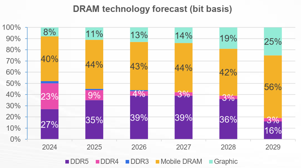

SSD
◎*趋势预测:DDR4的应用占比预计大幅下降
数据来源:TrendForce、Omdia

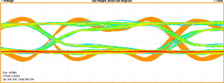

由于DDR5采用的是双通道设计,提升了数据读写效率和系统整体性能的同时,也使得地址信号在速率与时序上的要求比DDR4更为苛刻,因此地址信号测试是确保系统稳定性和数据正确性的核心环节之一。
忆联针对地址信号执行了涵盖信号完整性、时序及多平台场景的全工况测试,从下方的地址信号眼图可看出,忆联UH8系SSD产品DDR5地址信号可满足JESD79-5协议规范要求。
SSD
◎新一代UH8系DDR5地址信号眼图

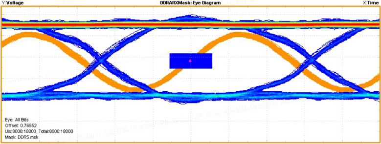

通过读方向数据信号眼图测试,验证了UH8系SSD能实现读取数据的精准回传,可准确无误地接收和解析。
SSD
◎新一代UH8系DDR5读方向数据信号眼图

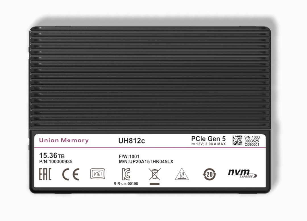

忆联UH812a/UH832a: 极致性能,引领高速计算
UH812a/UH832a作为一款PCIe Gen5 SSD,专为AI训练、实时数据库、高性能计算等关键任务负载设计,其连续读写带宽可高达14.9GB/s,结合多重可靠性与智能管理,确保在高压环境下仍能保持稳定低延迟,彻底释放算力平台的潜在性能。
在AI的各类场景中,UH812a/UH832a系列都能够提供卓越的性能支持,满足AI相关的行业应用对存储系统的高要求。
