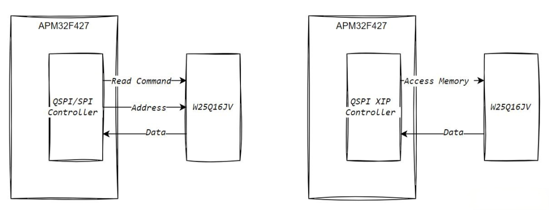

1. QSPI XIP 是个啥??
• QSPI(Quad SPI)和普通 SPI 的主要区别在于:
– 数据线从原本的 MOSI/MISO 升级为 IO0~IO3 四线,速度噌噌往上飙。传统SPI通信与QSPI通信对比图:
极海半导体
– 控制器提供指令、地址阶段的自动管理以及内存映射模式,更加“省心”。
• XIP (eXecute In Place) 就是 QSPI 内存映射的“王牌功能”。
– 传统 SPI:读写外部 Flash 时,每次都要软件发送指令、配置地址。烦!
– QSPI + XIP:把外部 Flash 直接映射到 MCU 地址空间,读数据就像读内存一样简单。
读取外部flash时,使用不同形式读取示意:
极海半导体

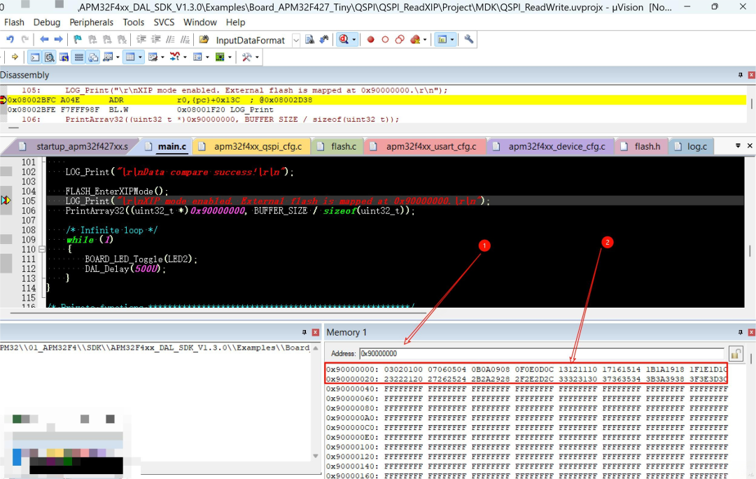

等这个函数执行完,W25Q16JV 就“挂”在了地址 0x90000000。此后,对该地址的访问会自动触发 READ 指令+地址+数据返回,无需编写更多指令/地址逻辑。可以像这样验证:
FLASH_EnterXIPMode();
LOG_Print("XIP mode enabled. External flash is mapped at 0x90000000. ");
PrintArray32((uint32_t *)0x90000000, BUFFER_SIZE / sizeof(uint32_t));
只要打印出的数据和之前写进去的一样,就说明XIP成功啦!
4. 如何根据实验现象判断XIP是否成功
1. 串口日志:read(0x90000000) 与原始写入数据完全吻合,妥妥的 XIP。
2. 调试器内存窗口(如 MDK、IAR):直接查看 0x90000000 区域,看到和 Flash 中相同的内容,毫无违和感。
极海半导体
