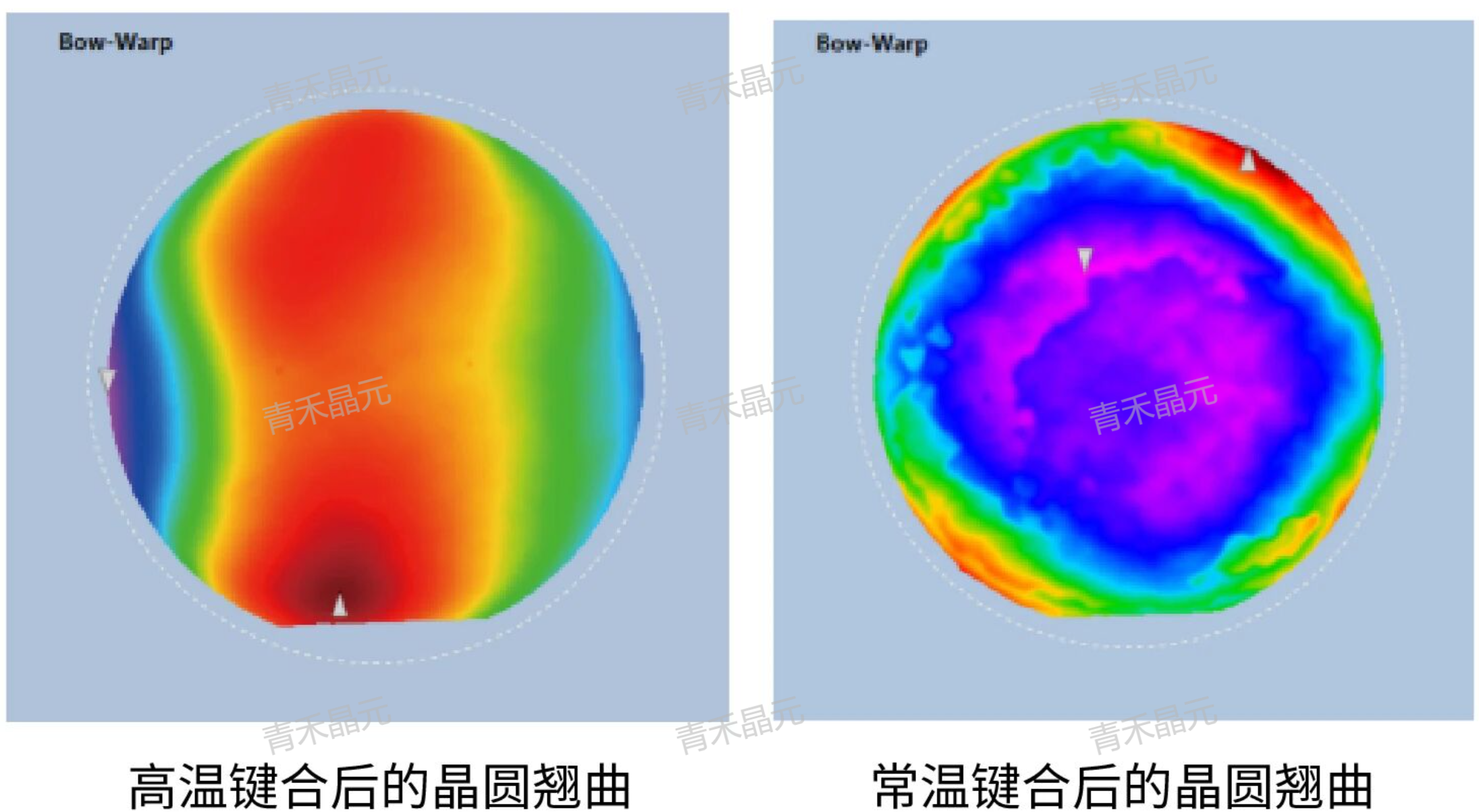

1. 高洁净界面,高键合强度:采用超高真空环境结合表面活化技术保障界面洁净,从而实现>2J/m²的键合强度。
2. 无热应力与热损伤:全程常温键合工艺,完美保护热失配材料与精密器件。

第三代半导体
高温键合、常温键合晶圆翘曲对比图
