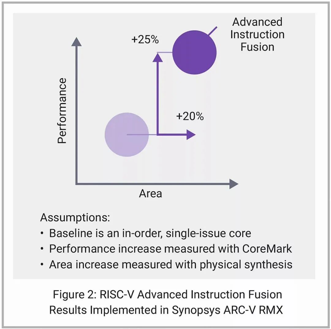

Pollack 定律指出,微架构增强带来的性能提升通常随复杂度增加的平方根增长。图 2 显示,对于 Synopsys ARC-V RMX(一款带有高级指令融合的 RISC-V 嵌入式处理器),测得的 CoreMark/MHz 表明其性能提升与硅面积呈线性关系,带来了更大的性能优势。此外,由于高级指令融合仅产生固定的面积开销,性能密度的提升也更加显著。

高级指令融合为在资源受限的嵌入式系统中提供了一种有效提升处理器流水线效率的方法,其核心是融合常见的 RISC-V 指令对。该技术在不引入新指令或需要软件修改的前提下,通过在单发射、顺序执行处理器上实现来自不同功能单元的指令融合,完成双指令发射,实现了显著的性能提升,并完全兼容 RISC-V 架构。流水线开销降低和简化指令处理带来了显著的效率提升,同时这种可扩展的设计支持未来扩展到多指令融合。总体而言,高级指令融合为整个 RISC-V 生态系统中高效提升处理器性能提供了一种实用且可扩展的解决方案。
